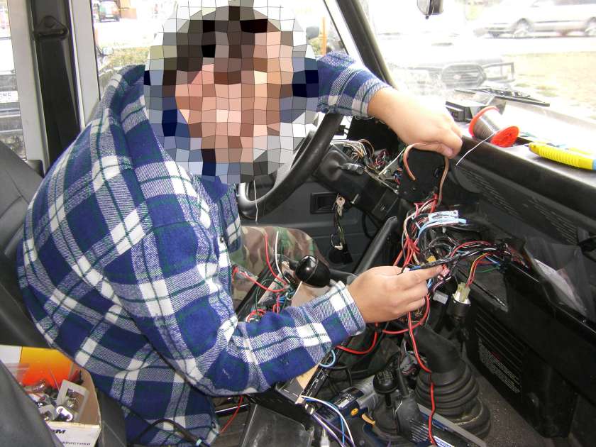

- Můj bratr při montáži....pořád jsme se praly s KÁBLAMA ..hruuza :)

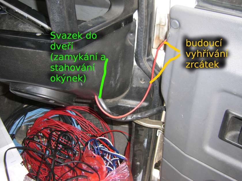

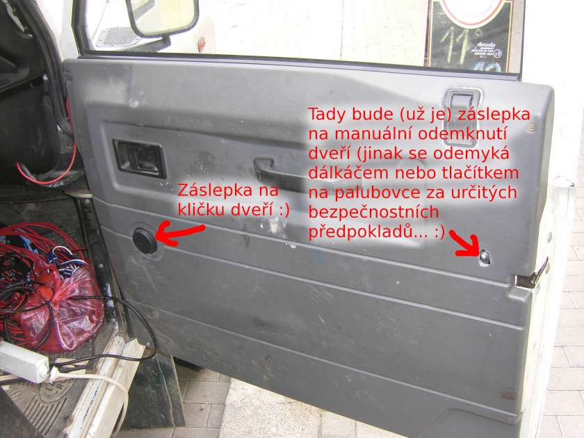

PRÁCE na panelu trvala cca jeden den ale zapojit el. okna , centrálko a automatické rožínání světel k tomu potom Magikcar ...
vychytání chybek.... trvalo asi týden.....
tlačítka byly použity z Peugeot 305 (myslím) na vrakáči za 500 a zbytek jinak pár stovek rožínání světel kabeláž...atd..
no celá úprava i když počítám el okýnka...+ řídící jednotku na centrálko asi celá úprava vyšla na 6 000 (magikcar jsme měli už dýl z jiného auta)
- Přílohy
- popis dveří (pravé, přední)
- (58.52 KiB) Staženo 1262 x
- přívod do dveří
- (68.38 KiB) Staženo 1263 x
- funkce panelu :)
- (62.8 KiB) Staženo 1260 x
- pohled z boku :) ..
MUSELY JSME SI TO POCHVÁLIT - (49.41 KiB) Staženo 1259 x
