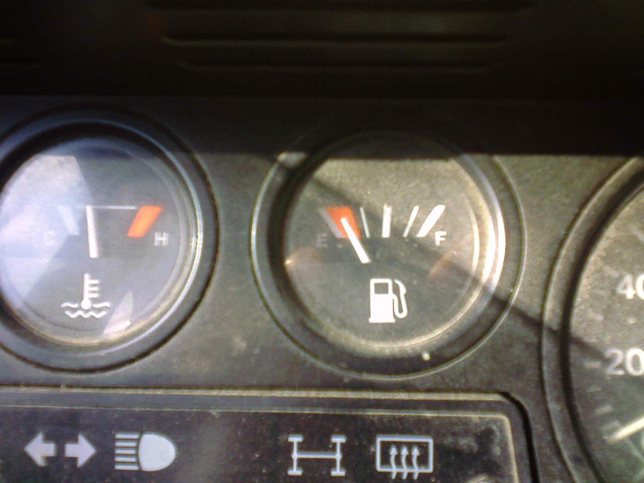

Nechce se me kuli takove "blbe" otazce zakladat novy vlakno tak to soupnu sem,trosku to s palivem souvisi.
Kam as muze klesnout raficka ukazatele paliva?a co se stane kdyz v defikovy dojde nafta?
(jednu nam dosla nafta na dalnici v teranu,dolily jsme s kanystru a normalne nastartovali) :roll: :idea:

No já včera dojel od doby kdy jsem měl ručičku jako na té fotce cca. 100 km a v nádrži stále něco bylo (300Tdi). Ale určitě je to u každého auta jinak, na každé DII mi to ukazovalo trochu jinak. S Td5 mi došla asi 2x nafta a potom jsem si dával hodně pozor - je problém dostat naftu tam kde má být :( . S 300 Tdi si myslím, že by problém neměl být.

ručička může klesnout až pod ten bílý proužek u E ale to je už konečná , nevim co máš za motor, ale u mojí dvoustovky sem dolil naftu parkrat napumpoval ruční pumpičkou a chytla raz dva

Mam 300TDi (a to terano bylo taky TDi,asi na treti otoceni klickem to naskocilo)

Td5 viz. čerpadlo v nádrži, vlákno hned nahoře v tématu Defender i Discovery.
