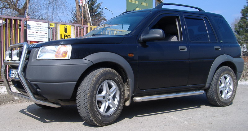

nazdarek. ja mam na mojom free pneu. s tým rozmerom. vošlo v pohode ale oproti pneu. ktore som mal pred tým (205/65/R15) tak je auto trochu lenivšie. ved aj kola sú o 10 cm väčšie ale inak v pohode a dobre to vyzerá.

Jedna vec je co sa tam vojde a druha je ako TO pojde... mal som 225/75 16 na Free 3 dni a isli dole. Ak mas 2.5 V6 tak v pohode, ale inak myslim si zbytocna parada.
