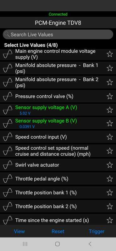

Po dlhšej dobe sa tu obraciam na vás o pomoc z mojím Range Roverom , už dlhšie sa trápim z chybou
P0652-16 - Sensor reference voltage B - circuit low - General electrical failure - circuit voltage below threshold (28)
Po naštartovaní som sadol do auta a zavrel dvere a auto vyplo svietili iba kontrolky.(štart nebol možný iba točili motorom)Čiže následne diagnostika našlo chybu na PCM engine na vetve B v skrate.Následne som začal rozoberať všetky snímače váhy vzduchu egr proste celá kabeláž motora bola odpojená zväzok čo ide na motor a stále chyba aktívna.
Skúšal som aj po kabeláži poťahovať všelijako ohýbať kde by mohlo opierať o kostru no bez výsledku.

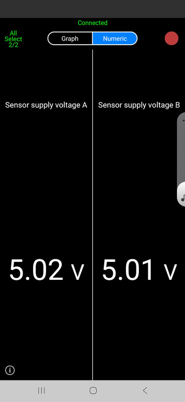

Až som si všimol keď trosku niekde buchnem tak mierne kolísalo napetie v milivoltoch , tak som následne začal ráznejšie búchať po vústuhe prednej masky a napetie sa vrátilo do 5,02volta.
Z trasami káblov som to skúšal znova pod napätím ale bez úspechu chybu nemôžem vyvolať.
Preto by som potreboval trochu pomôcť či nemá z týmto niekto skúsenosť alebo zhruba mi vysvetliť čo všetko je napájané na tej vetve kde by som mohol pátrať.
