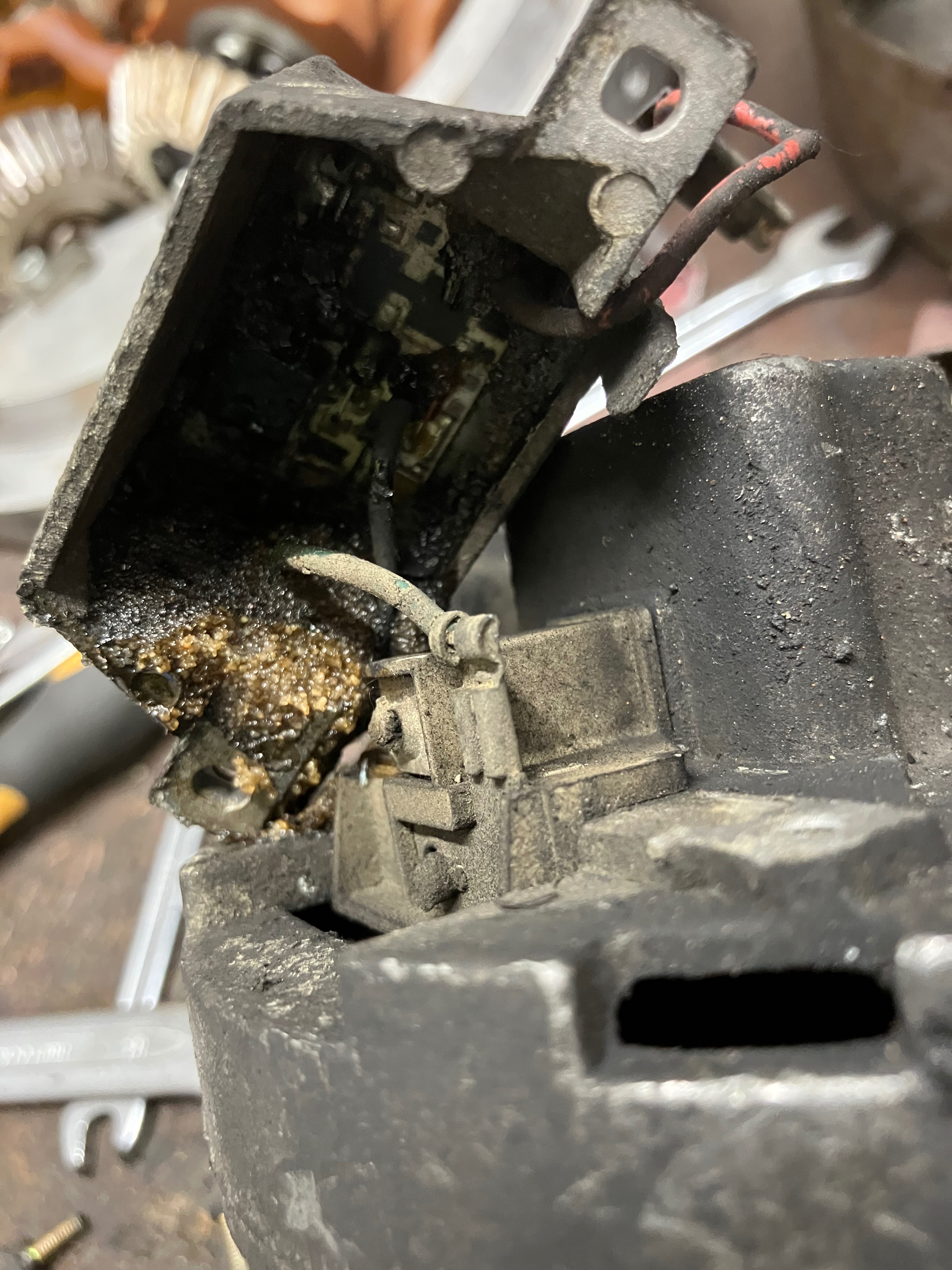

Ahoj,
Vrtám se na motoru 2,5 td 19J a zjistil sem že sou v háji ložiska na alternátoru v háji.
Při rozebírání sem si všiml že okolo regulátoru je nějaký slepený písek, při hlubším prozkoumání mi došlo že tam je naschvál ale už je to nějaký bytelný, má někdo tento regulátor na prodej a nebo by věděl kde ho sehnat?

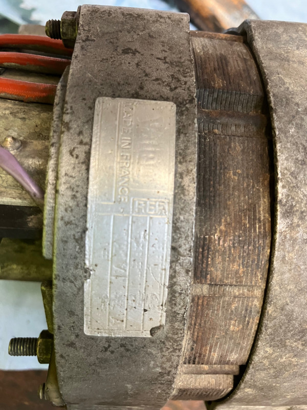

Štítek je nečitelný, jedná se o značku VALEO, ale na internetu sem nedohledal žádné díly.
Otázkou je jestli je ten alternátor vůbec originál 😕

Podobné regulátory jsem viděl zalité gelem - průhledné měkké. Pokud funguje, tak bych to nalakoval, nechal vyschnout a zalil neutrálním silikonem.

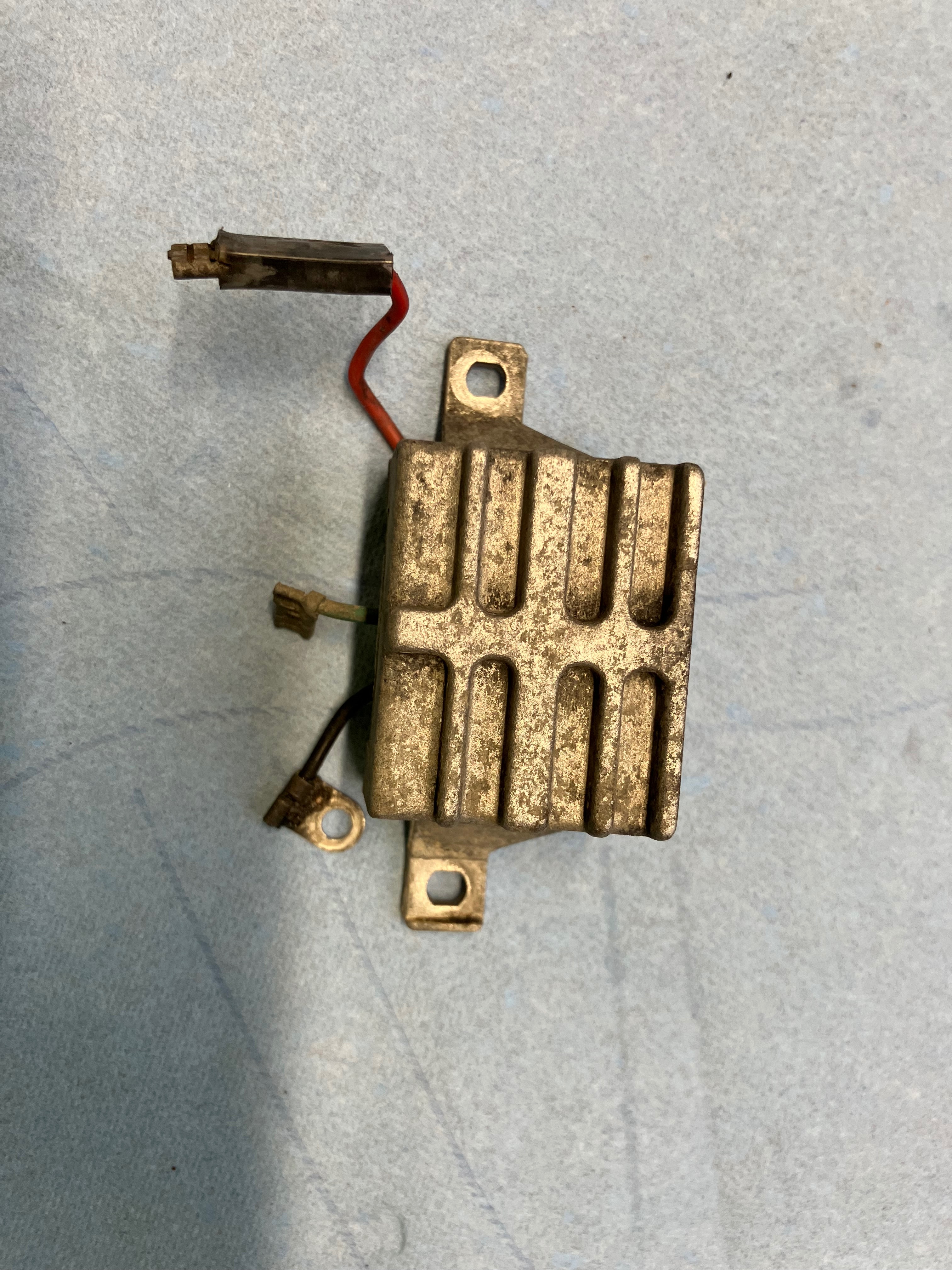

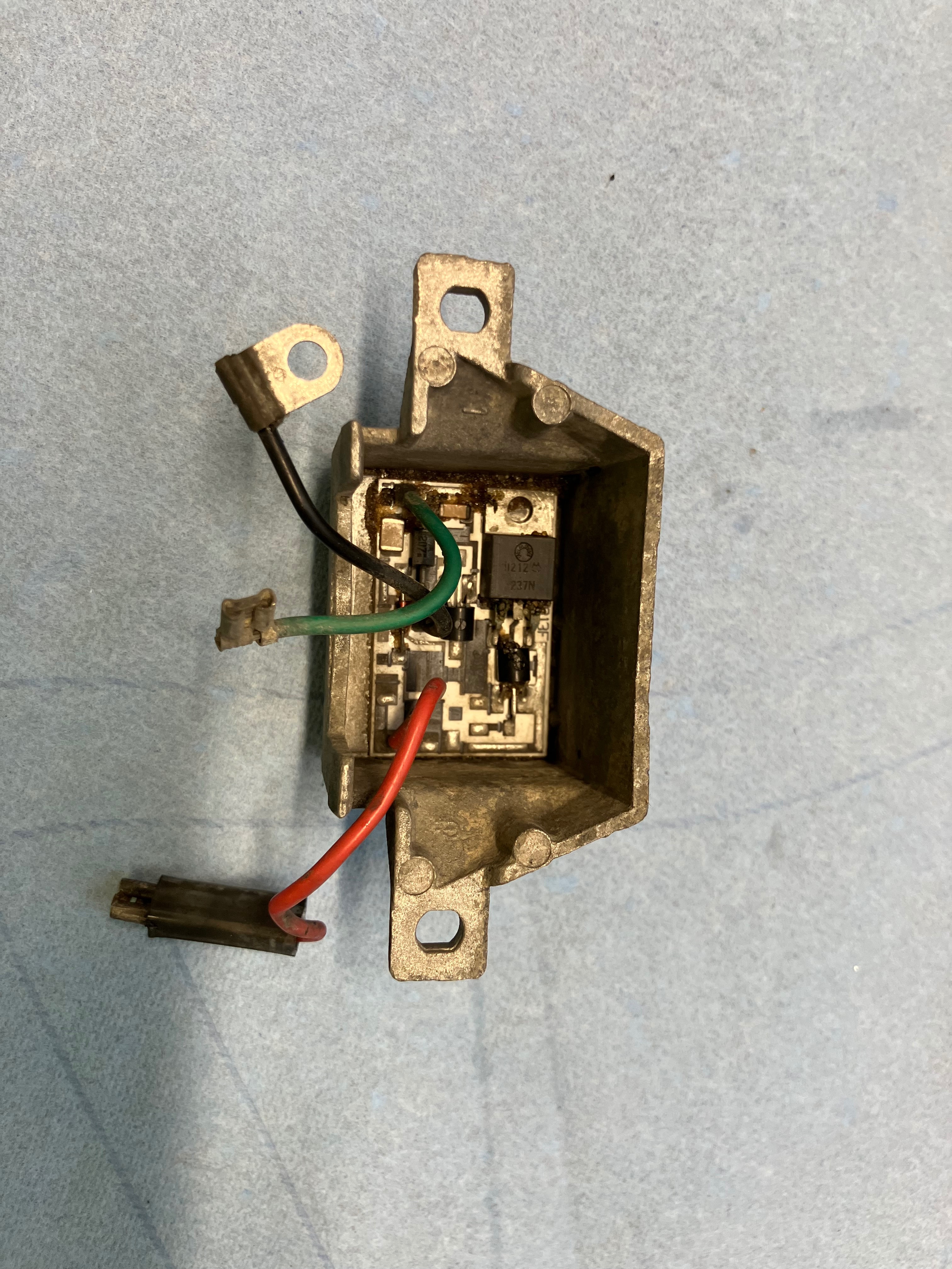

Zapomněl sem přidat tu fotku:

Buď bych to nechal repasovat někde kde mají přístup k dílům a nebo bych dal nový. Zas tolik nestojí..
