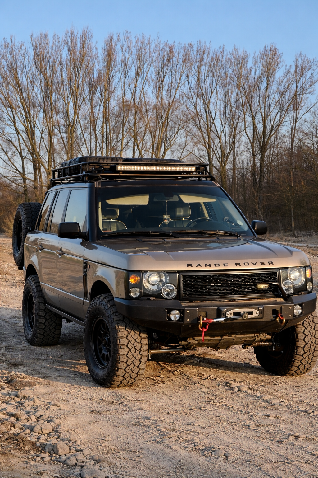

Nazdar vespolek,
pořád mám v hlavě projekt krásného RR L322 "ustrojeného" do terénu - nic extrémního, ale počítal jsem s tímto:
- malinko větší kola = podložky pod kola, podložky pod měchy, a/nebo X-Lifter
- šnorchl
- naviják
- rock sliders
- zahrádka
No a poté co jsem prolezl známé to weby jako Litep, lr-eshop, escape4x4 a pár dalších jsem zjistil, že:
- podložky pod měchy jsem nenašel nikde
- šnorchl taky nevidím
- plotnu pro naviják jen na jednom webu a nelíbí se mě (naviják je strašně nízko)
Tak jsem celkem zklamaný a nechápu všechny ty krásné stavby co vidím třeba na Pinterestu, kde to všechno vzali...
Nějaká rada někoho kdo stavěl podobné auto??
Druhý dotaz - motor:
Celkem jsem se nadchnul pro benzín 5,0 V8 s tím, že stejně nebudu dělat tisíce km, tak je spotřeba celkem jedno a pak jsem četl o fatálních závadách v rozvodech, kdy to skočí a potká se... fuck..
Tedy jsem se vrhnul na diesly a 3,6 V8 s 6q převodovkou, nebo modernější 4,4 V8 s 8q? Pochopil jsem, že 3,6 je spolehlivější? Nájezdy přes 300 tis km - je čeho se bát? Jen obě turba přijdou na 85 litrů na Litepu.... uff
Který z těch 3 jmenovaných motorů byste doporučili ohledně spolehlivosti?
Dáky za rady!
O.
PS: a když mě to vymluvíte, že to auto není vhodné na takovou stavbu, tak budu mít klid... :)))
