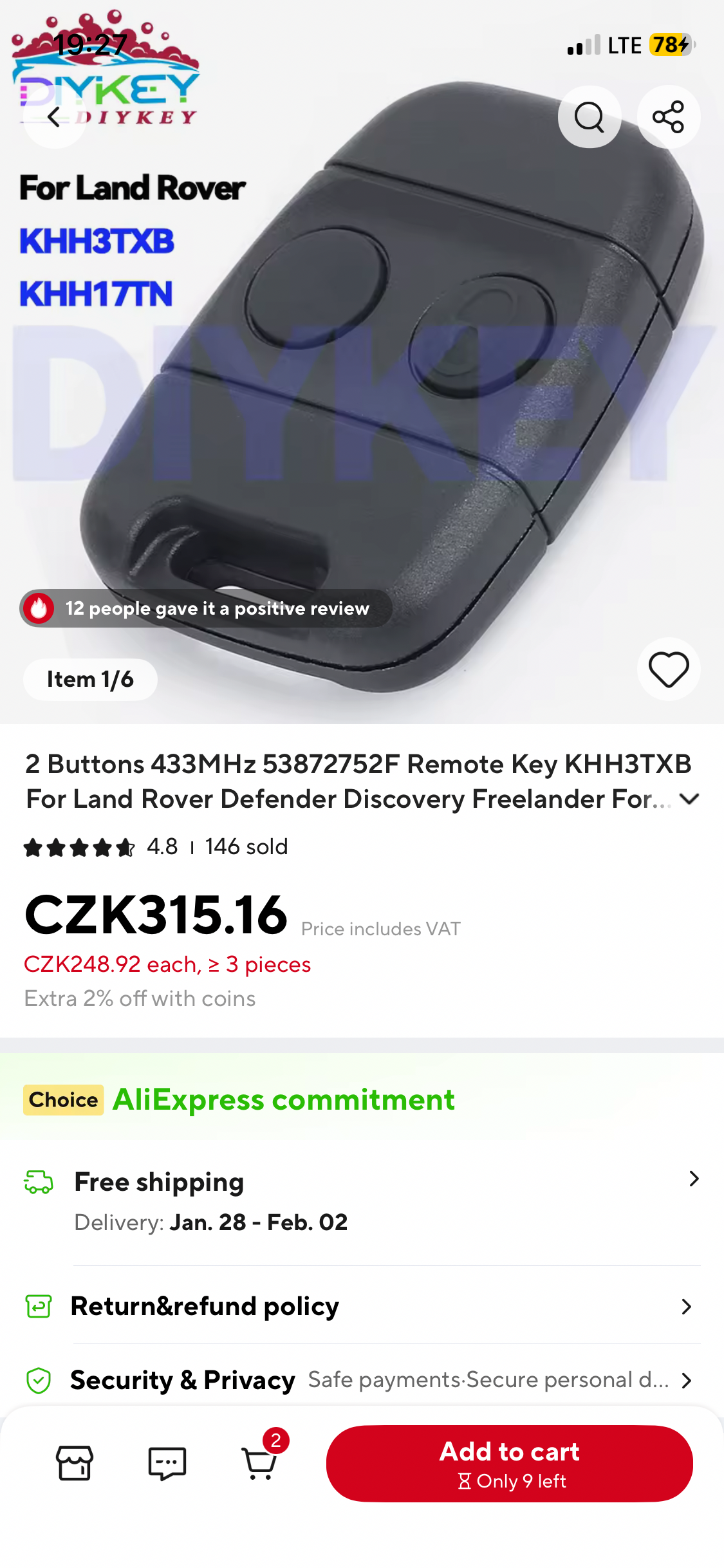

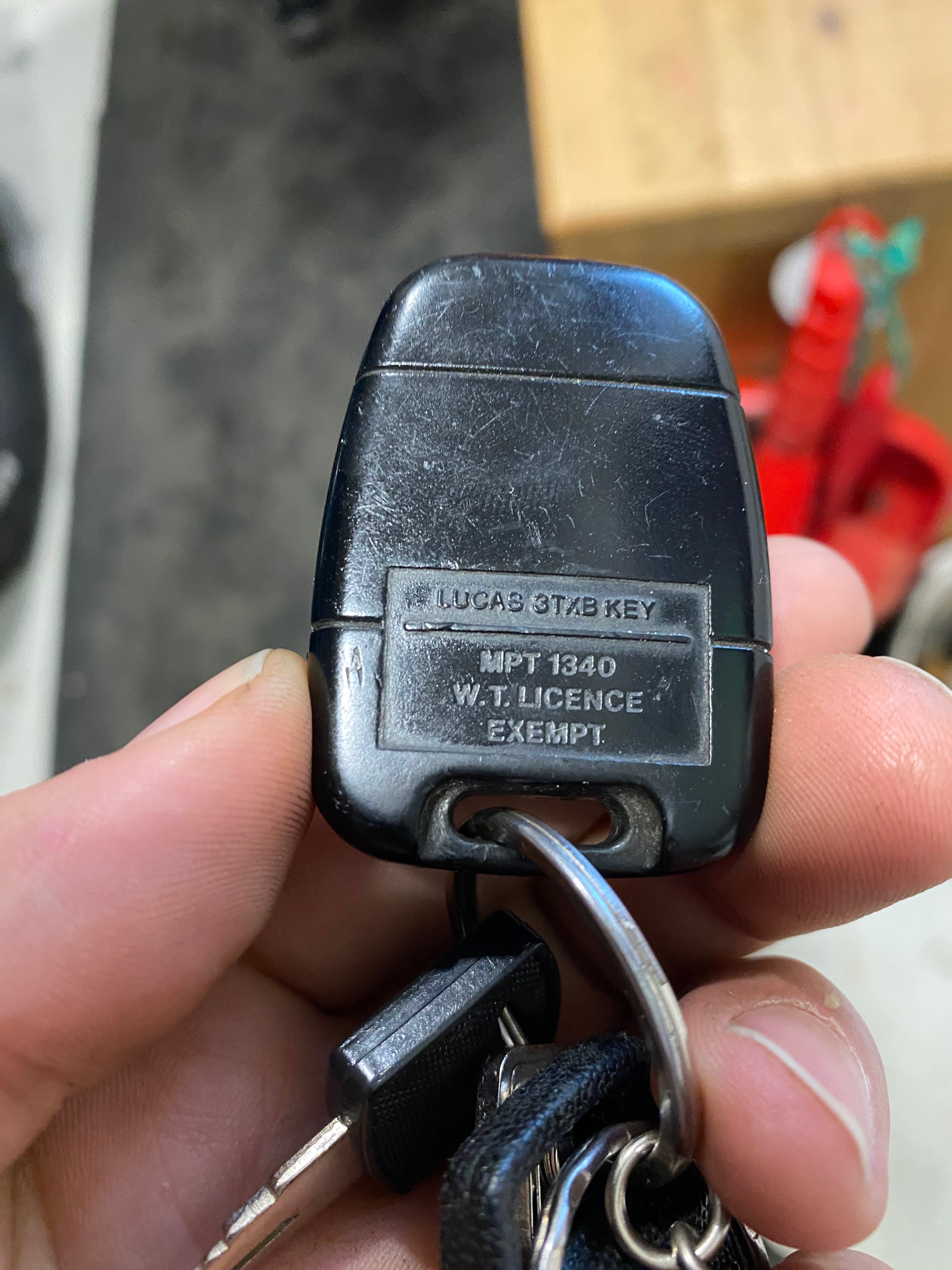

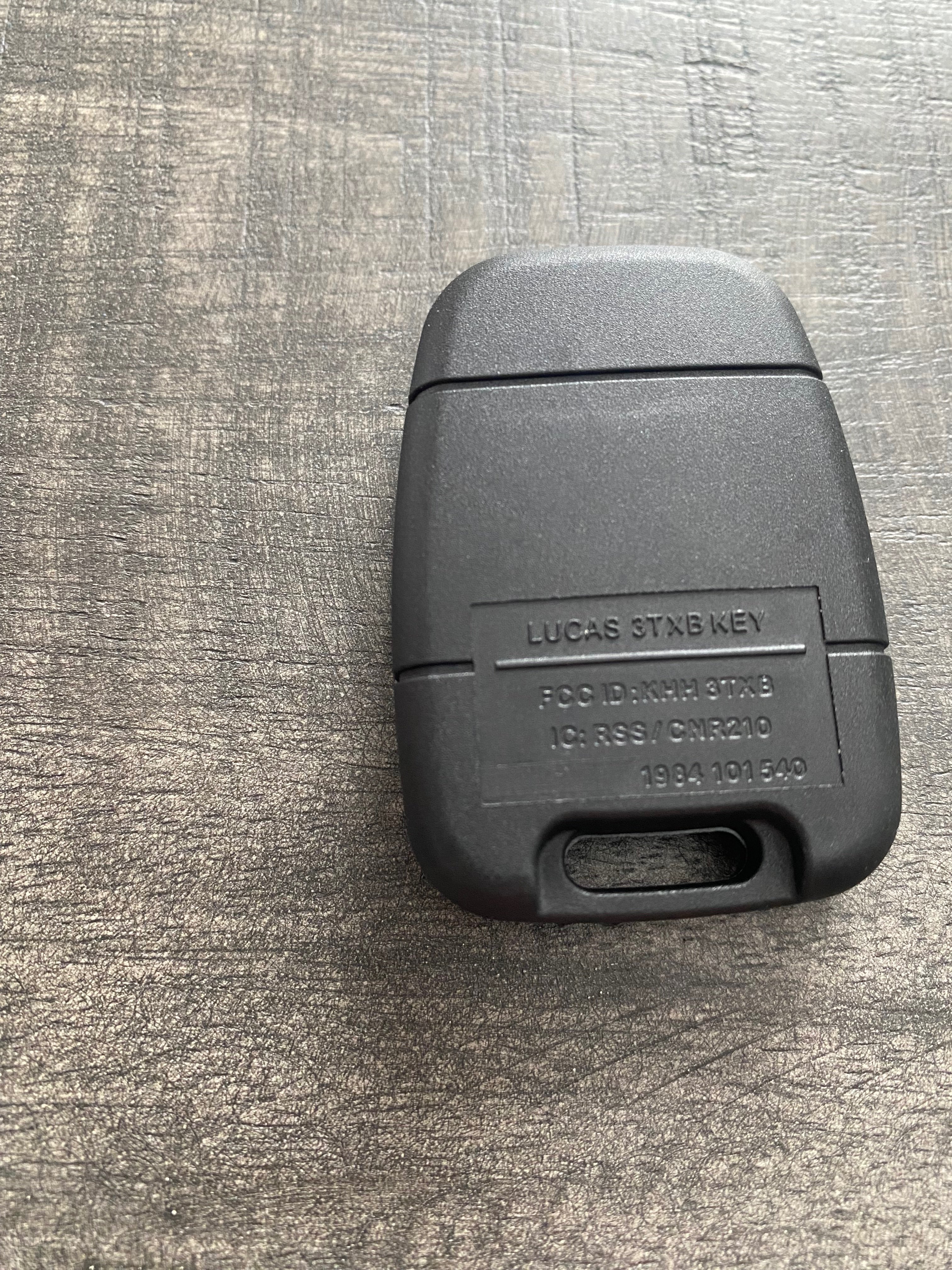

Ahoj, jdu si pro radu. Defender td5 rv 1999. Koupil jsem na Allíku krabičku k imo. i s elektronikou a chtěl jsem napárovat Nanocomem ke své druhé co mám k autu. A nedaří se mi. Nevíte někdo důvod. Děkuji. První foto originál druhý nový.

A koupil jsi verzi na 433MHz a nikoliv náhodou US verzi na 315MHz?

MadTom píše: 20 led 2026 15:05 A koupil jsi verzi na 433MHz a nikoliv náhodou US verzi na 315MHz?
No já už se právě setkal u několika Defiku v Čechách, že měli právě verzi 315. :shock:
Dokonce tam mám i ještě jednu tu jednotku s dálkou vyndanou.

Jak to ověřit - kromě toho, že to tam píšou (já bych jim nevěřil), tak jedině změřit. Teoreticky by to mohl umět lepší klíčař, já na to používám buďto přímo měřič frekvence, nebo častěji komunikační přijímač, kde si poslechnu a "uchem" porovnám zda je výstupní signál alespoň podobný jinému klíči.
