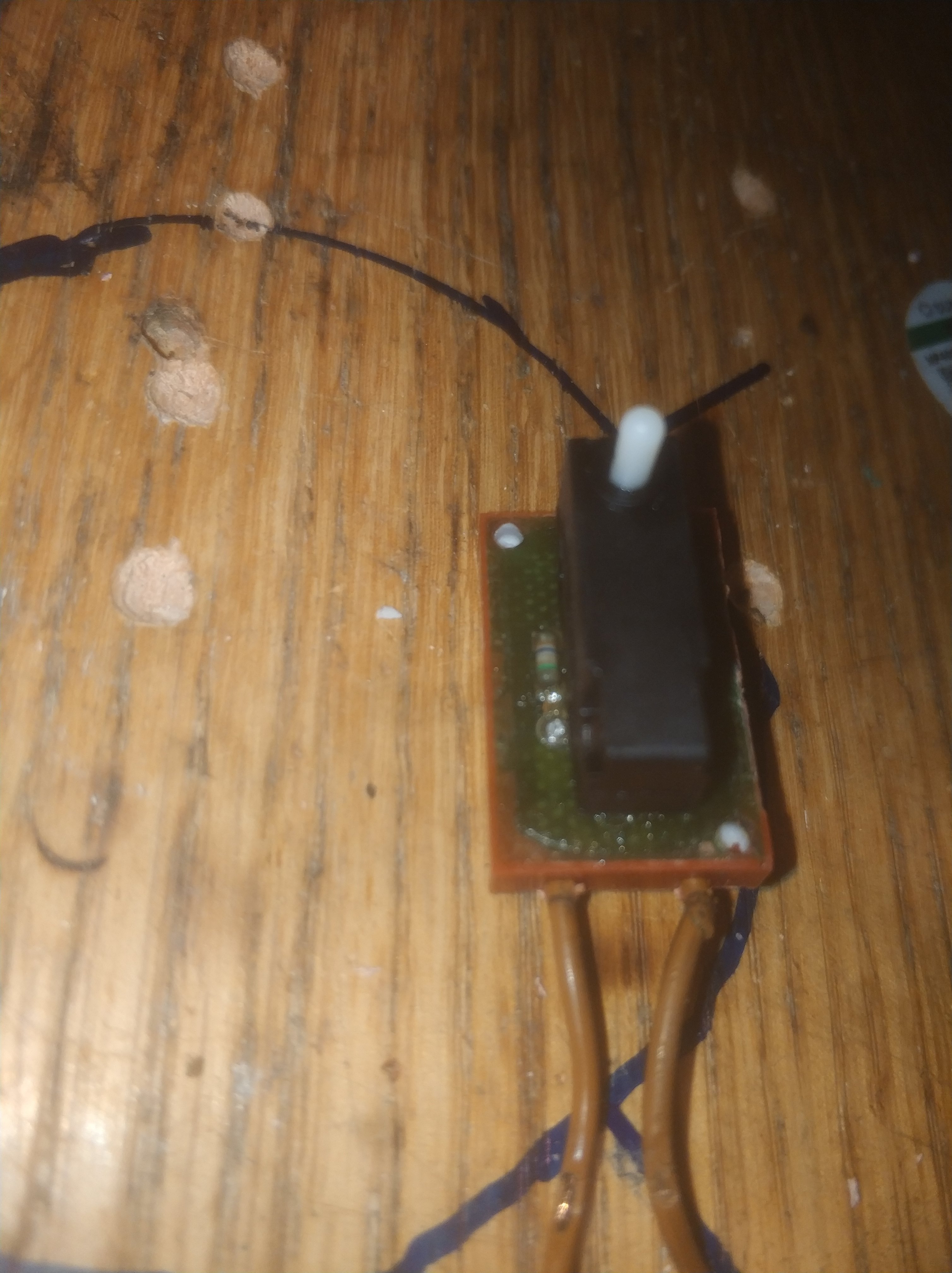

V mem pripade zacal problem spatnym tesnenim jednoho ze dvou pistu abs modulatoru, kdy naslednou spatnou manipulaci (mne) me nasledne vyteklo krapet brzdovky ven.
Tato brzdova kapalina si jak jiz lze predpokladat nasla cestu k senzorum modulatoru. Projev klasika 3 ledky. nic vic. Nelenil jsem abych predesel trvalemu zapisu do jednotky a pustil se na demontaz modualtoru.

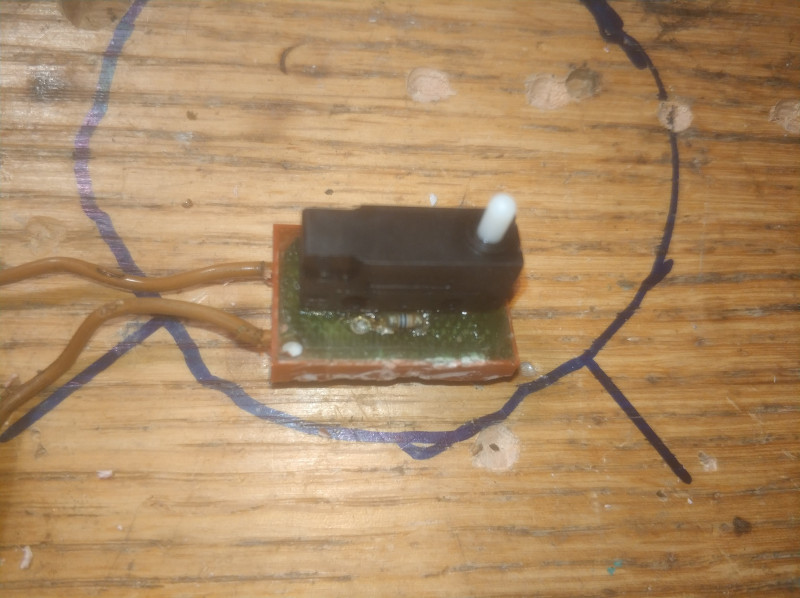

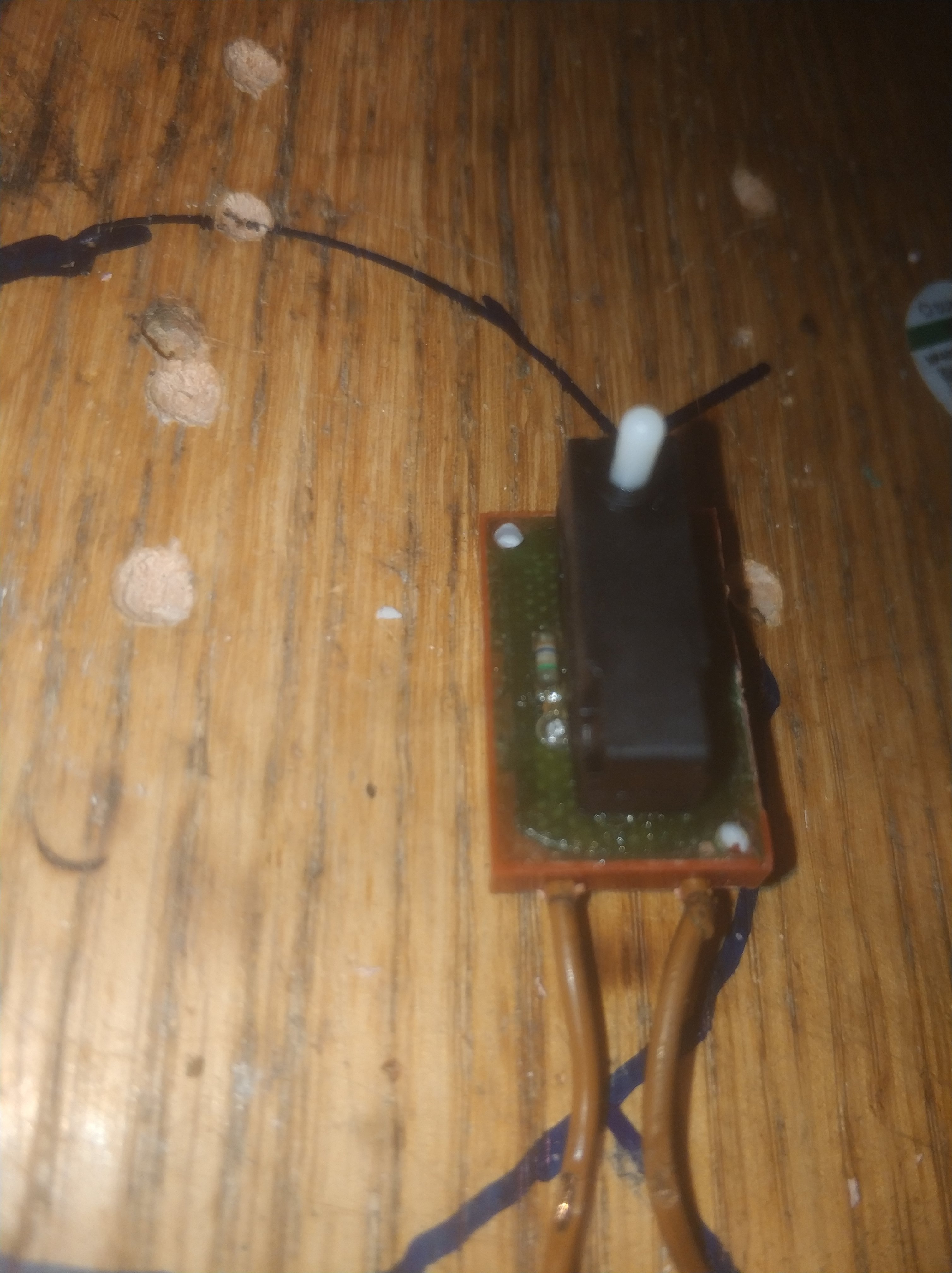

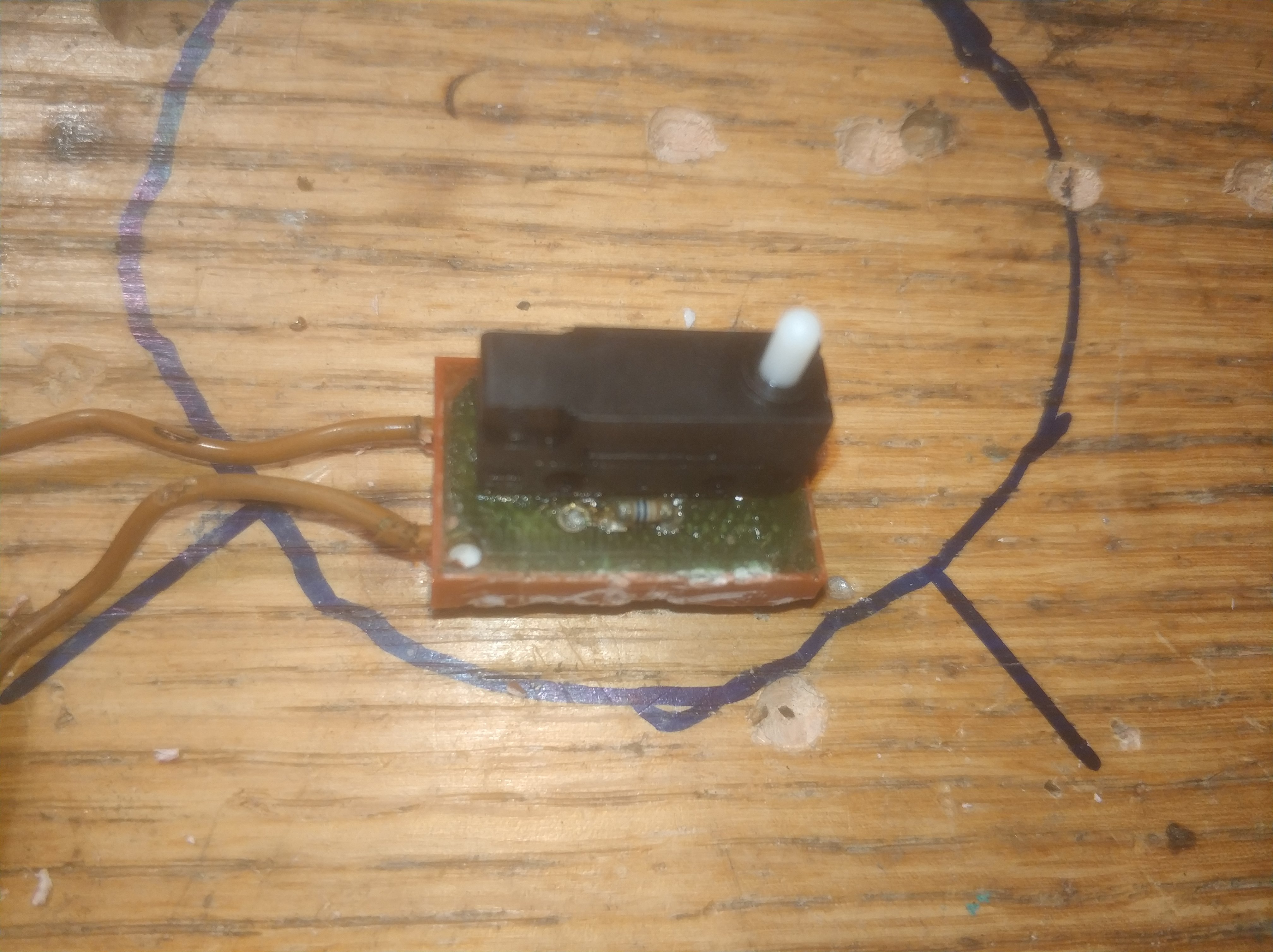

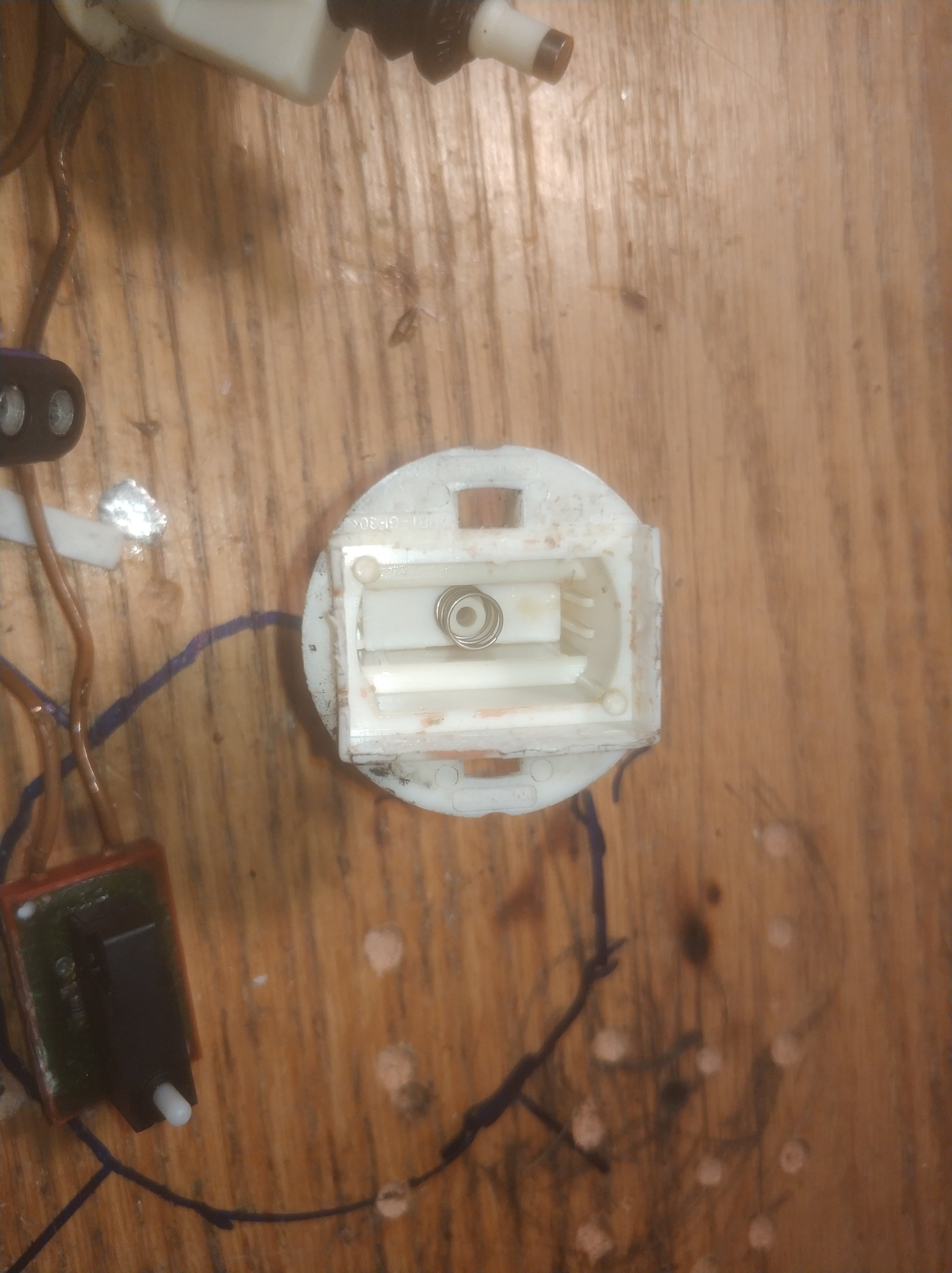

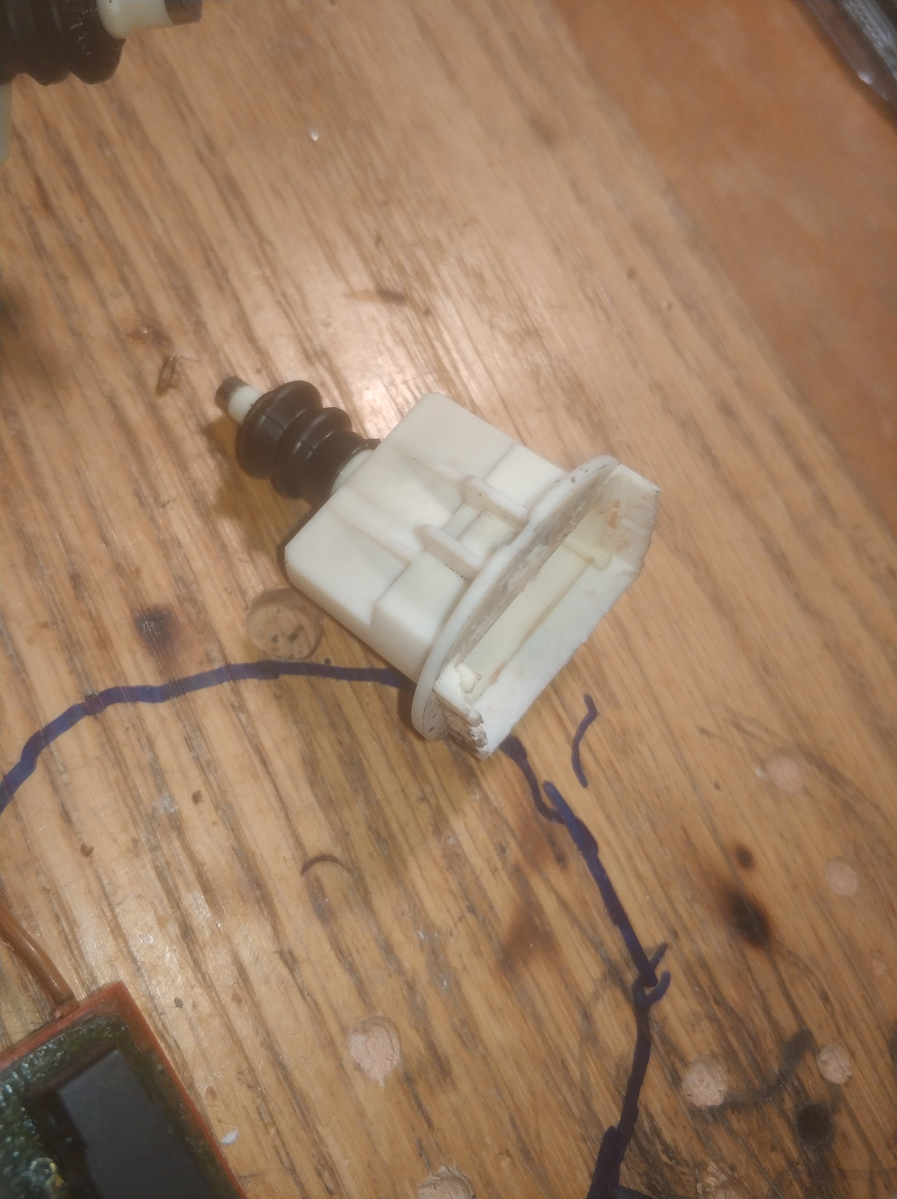

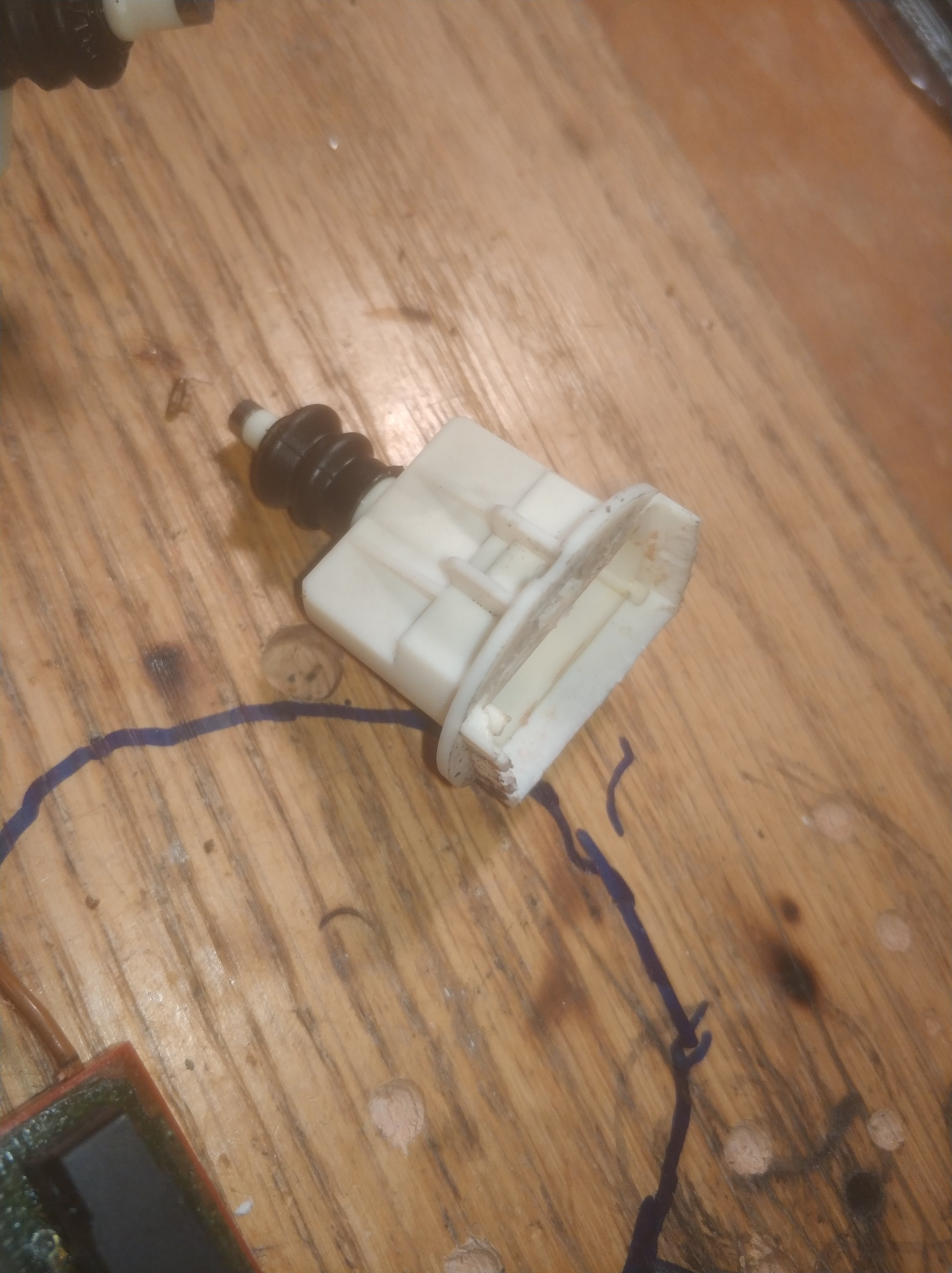

Po vytazeni spodni problemove casti jsem koumal jak to opravit po svem. S elektro vzdelanim a troskou premysleni jsem se chtel dostat primo dovnitr senzoru bez jejich zniceni. Postup byl jemne odvrtavani silne vrstvy kuprextitu zespoda jako sonda abych videl co a jak. asi v pulce jsem dosel k tomu ze takto to nepujde. dalsi analyzou se mi podarilo lehce ulomit jednu stranu plastu tak sikovne ze jsem se mohl dostat tesne nad tento kuprextit a pak jsem to jiz mohl pri nejvyssi opatrnosti vypacit plochym sroubovakem od sebe.
nasledne nastesti v mem pripade pomohlo vse prostrikat kontoxem a nasledne zalepit tavnout pistoli, nebo nevim jiz jestli jsem tam daval silikon. Dalsi co bylo znatelne tak jiz silne zoxidovane privodni vodice k senzorum s rozleptanout izolaci. tyto vodice jsem tedy pripajel znovu aby vse melo radny kontakt. O moc vic nema smysl se s tim babrat, bo ta miska se senzory neni vzducho tesna a senzory take ne, takze v budoucnu si tam brzdovka s radosti najde cestu znovu. Kdyz uz jsem to mel rozebrane, tak jsem si na vodice rovnou pripajel druhou sadu kabelu pro bypass, pro pripad do budoucna kdyby nahodou, tak to jenom pripojim na svazek. Do dnesniho dne nastesti nebylo potreba, tak mam ty pridane dratky nastesti aspon pripravene.
Dneska je to jiz pres dva roky co jsem to takto opravoval a zatim vse funguje bez zavady. Tak treba nejakemu kutilovi to pomuze.
