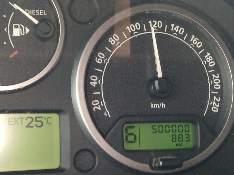

Tak na na tu moji holku dnes přišlo , už to není žádná mladá holka spíš paní
D3 1 majitel vše původní

Štrof - die Strofe - sloka. Člověk by řekl "nomen est omen" ale přitom ne: nepoznám z tvého příspěvků ani, jestli se chlubíš, kolik kilometrů vůz bezproblémově najel, nebo jestli ti právě klekl motor
