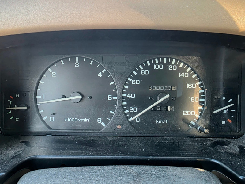

Ahojte,
vykonaný servis tento týždeň (290k km):
- výmena oleja motor + obe prevodovky + diffy
- filtre: olejový, vzduchový, palivový
- hardy spojka kaput (dala cca 10k km) takže výmena + kardan kríže premazané
- vyčistenie odkalovacej nádobky
- výmen sb motor a prevodovka
- výmena tesnenia LP dverí
- nejaké žiarovky
- kontrola a nastavenie ventilovej vôle
- kontrola ostatných prevádzkových kvapalín
Jazdíme ďalej :muscle

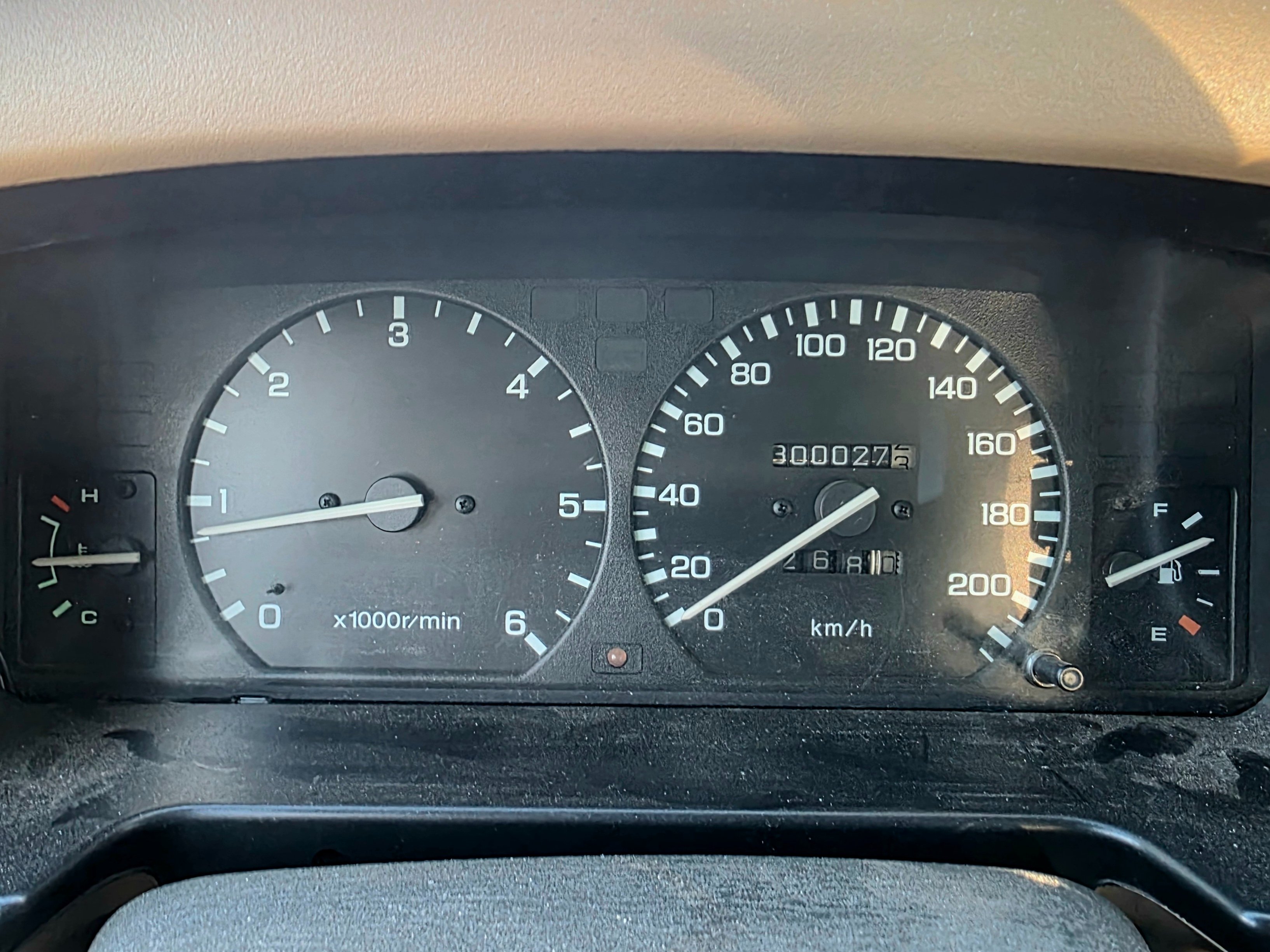

#127 Příspěvek od steyr » 05 srp 2025 07:00

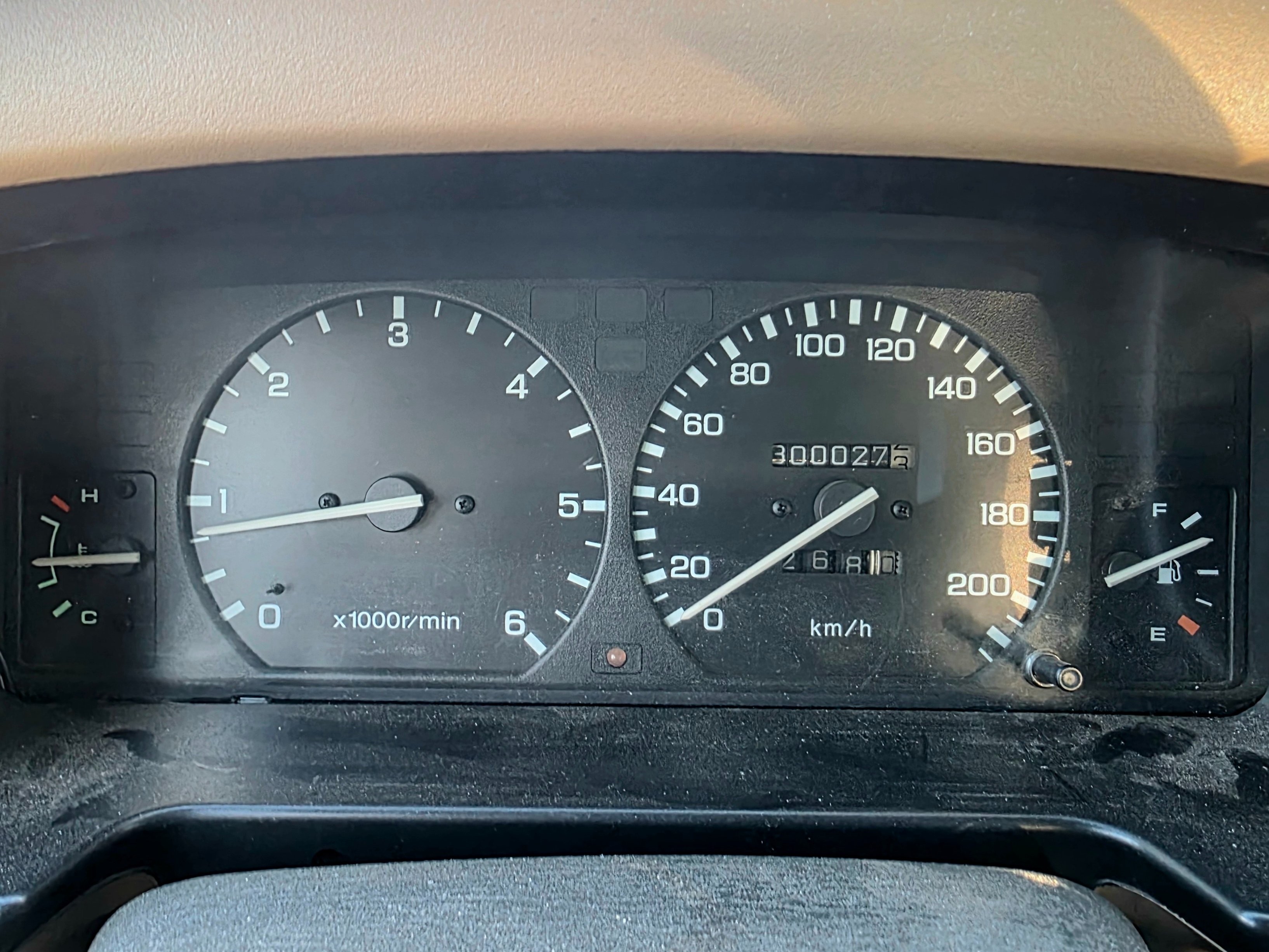

Ahojte,
vykonaný servis minulý týždeň (300k km):
- výmena oleja motor + prevodovka
- výmena spínacej skrinky
- hardy spojka opäť kaput (dala 10k km) takže výmena + kardan kríže premazané
- výmena sb predný + zadný stabilizátor

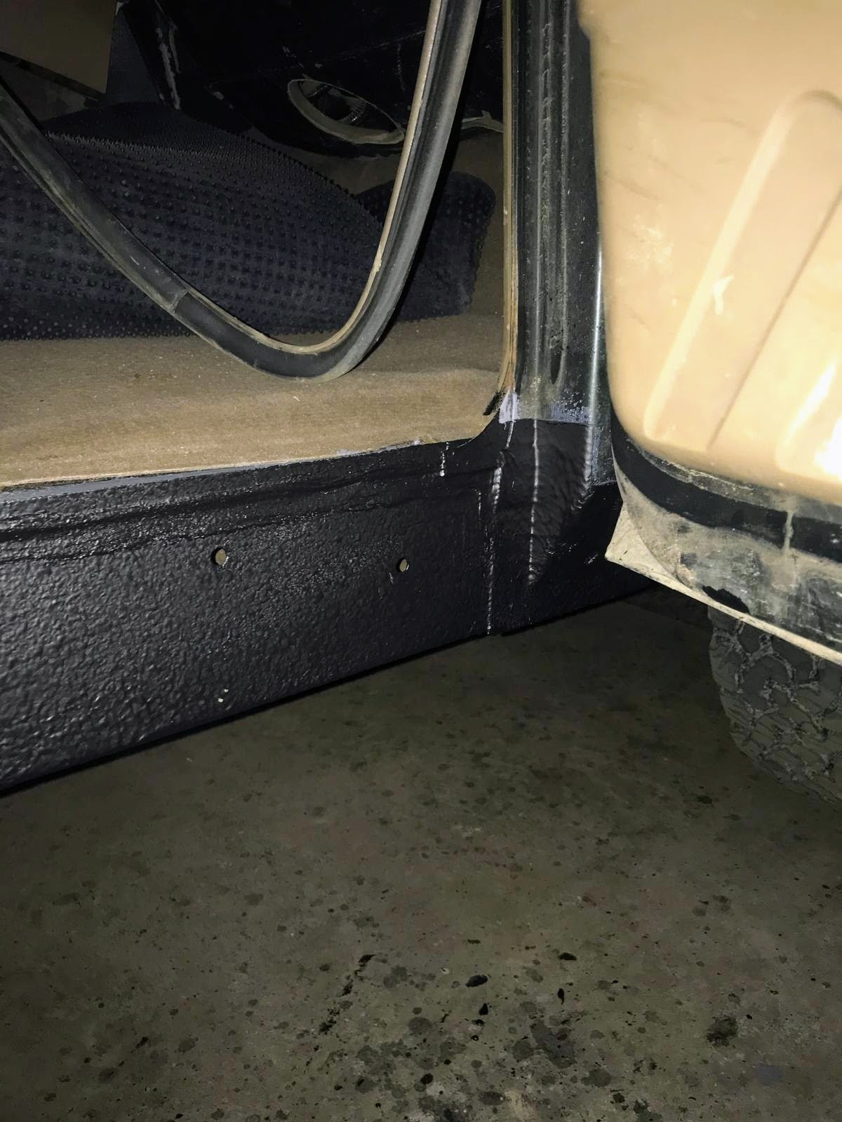

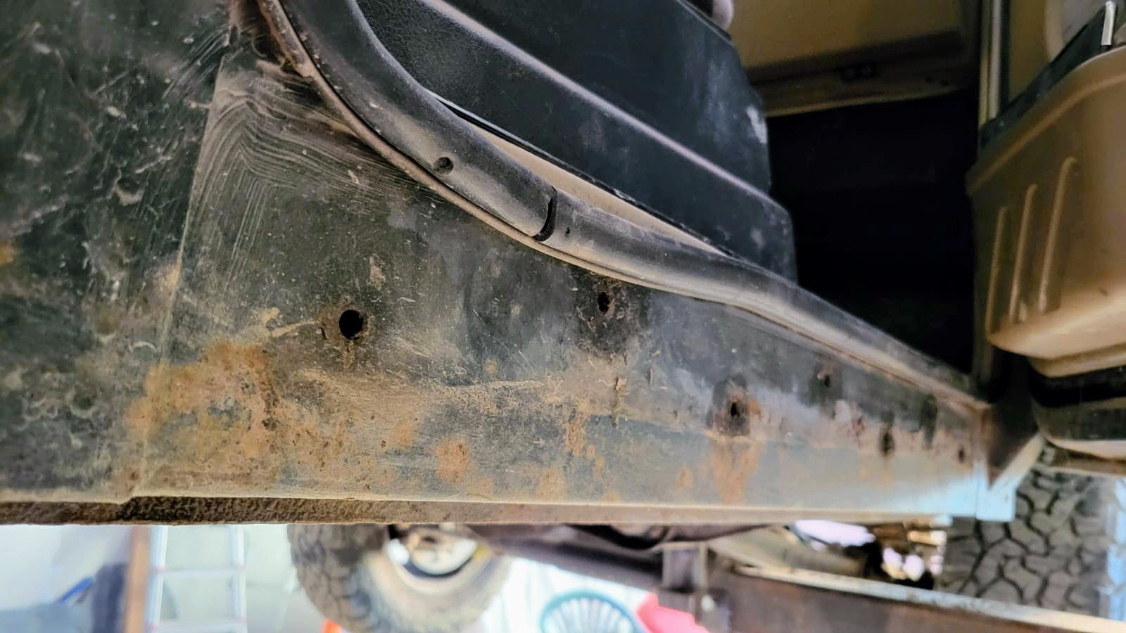

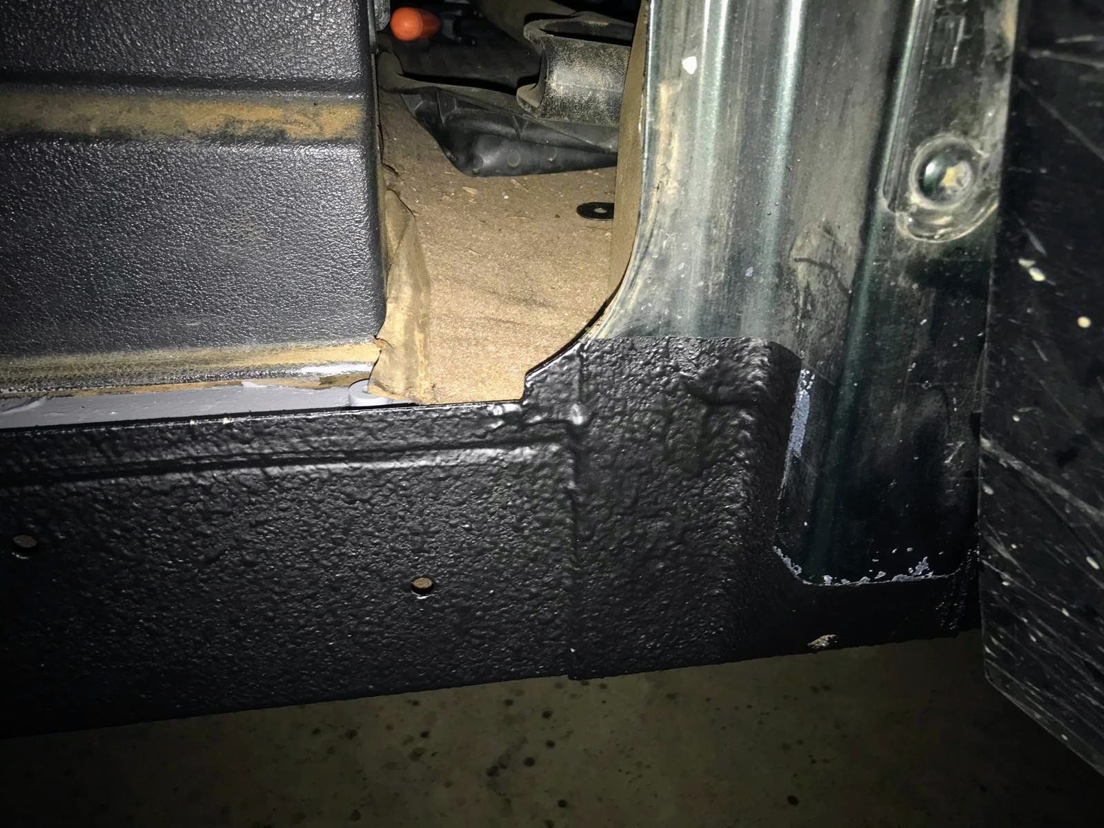

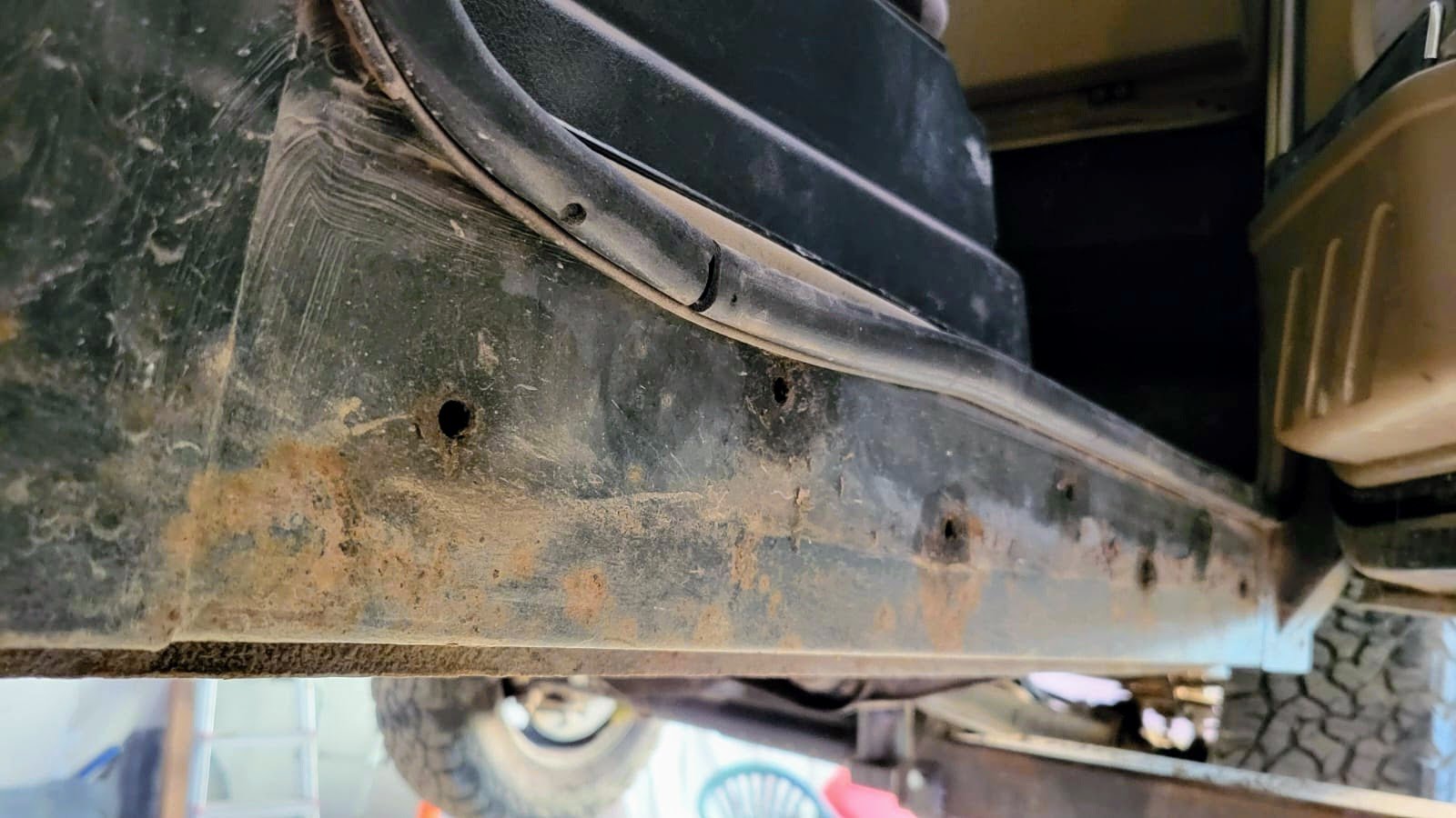

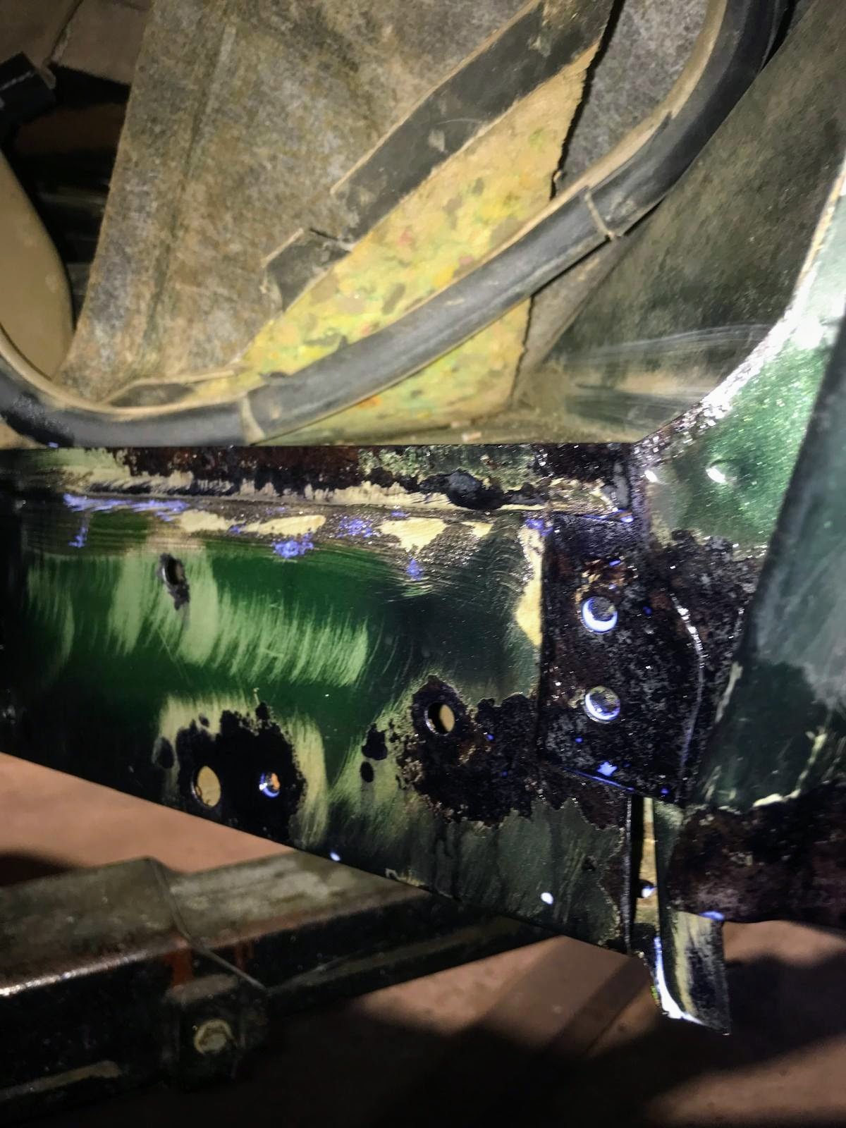

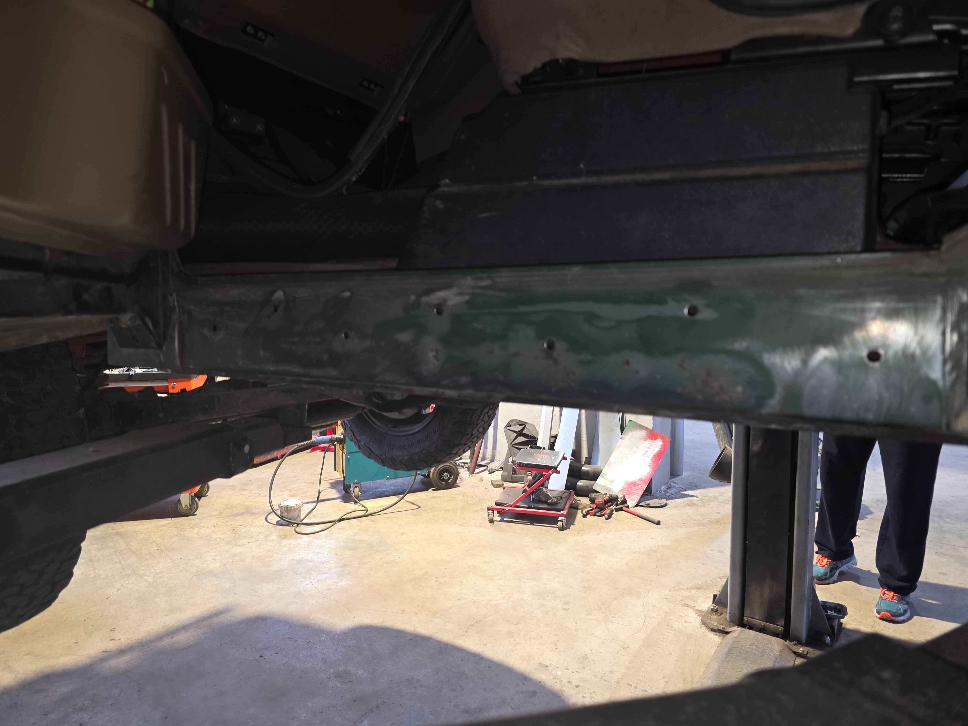

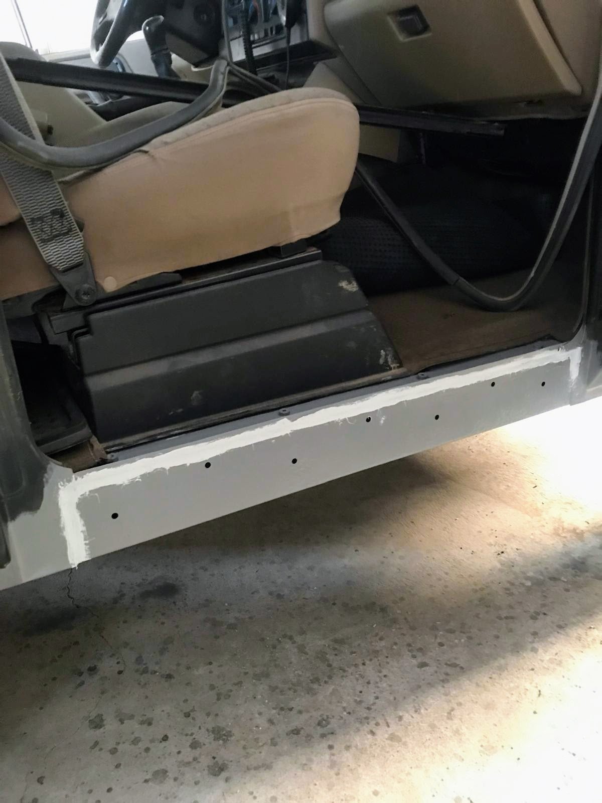

#130 Příspěvek od steyr » 25 srp 2025 10:43

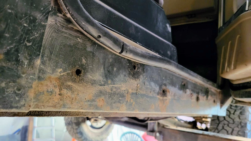

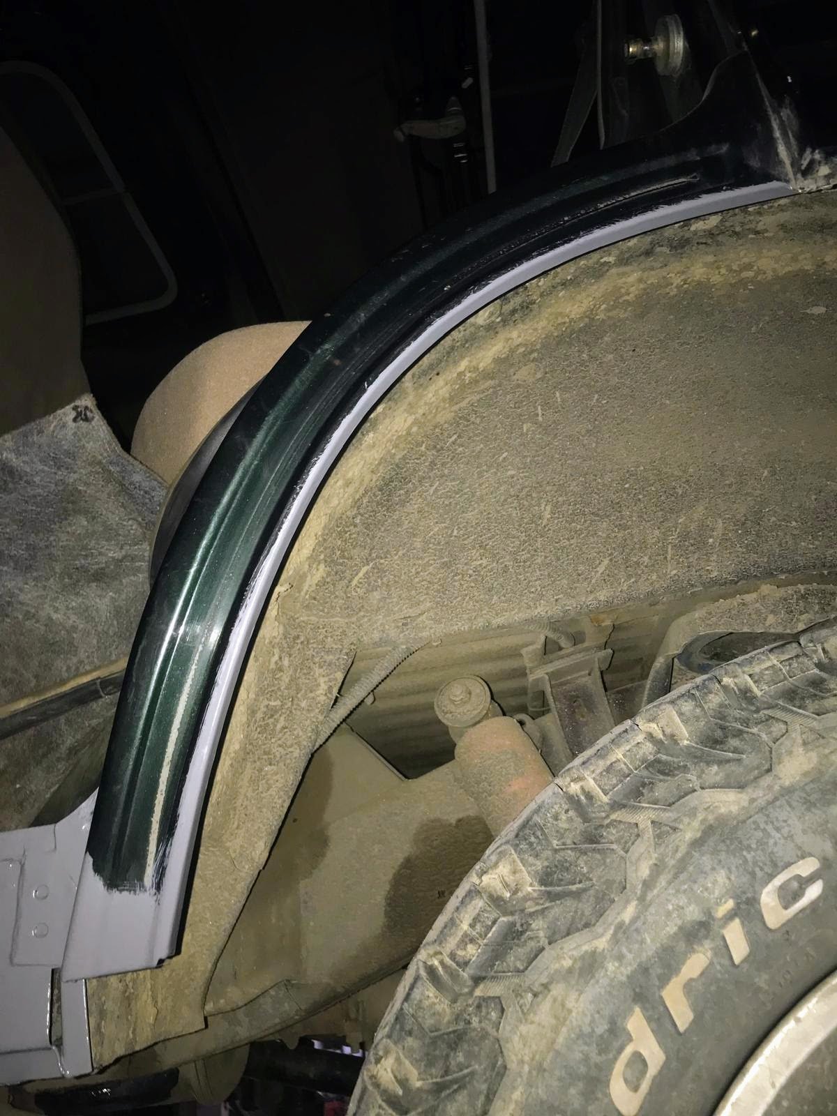

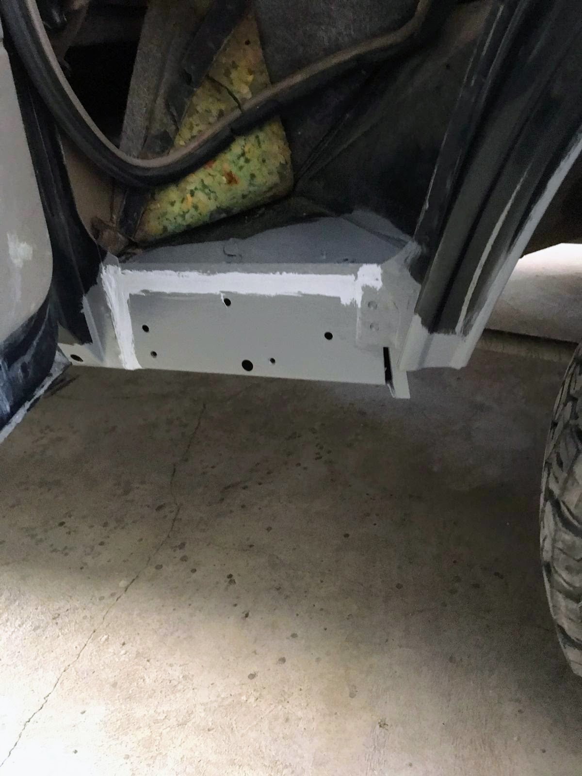

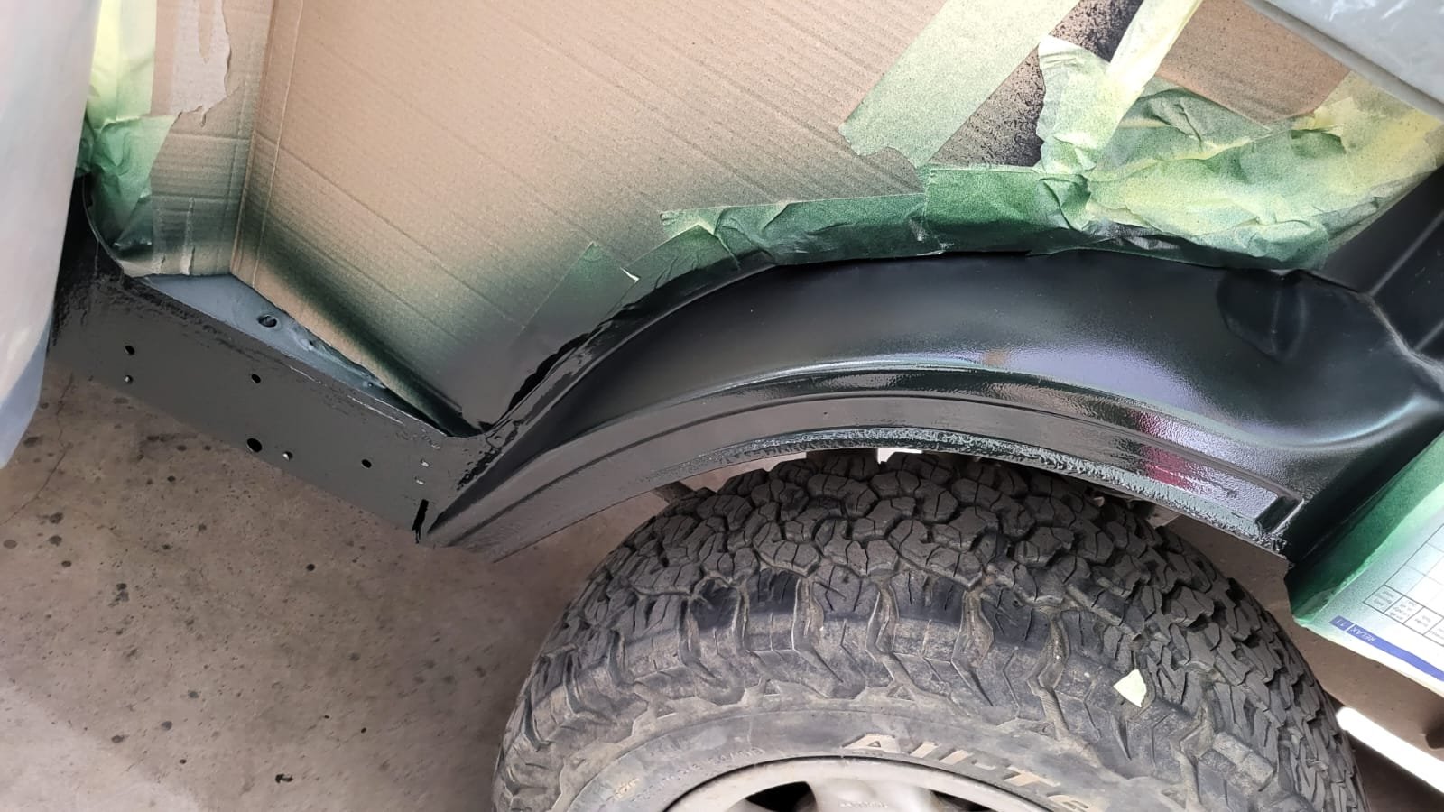

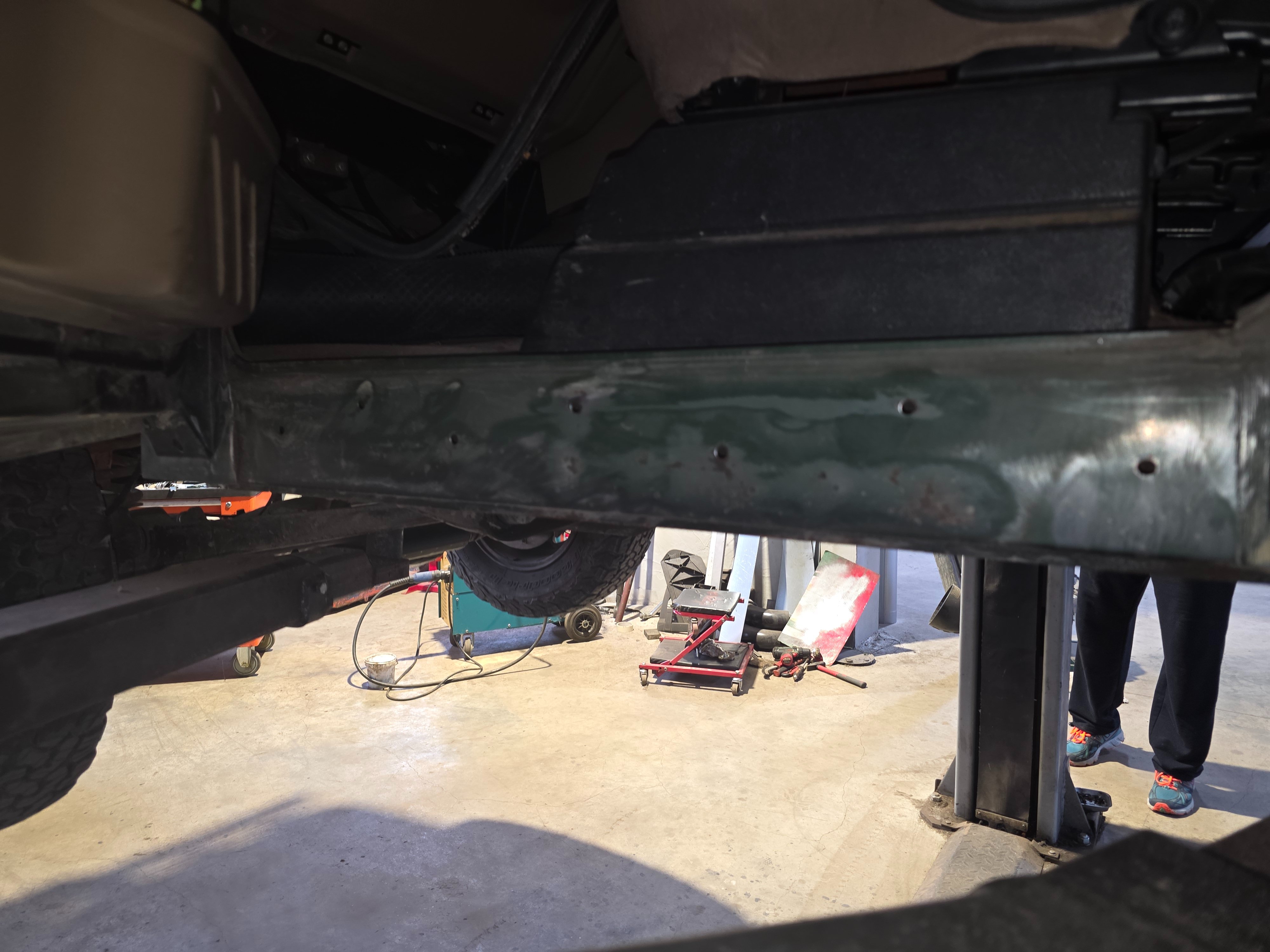

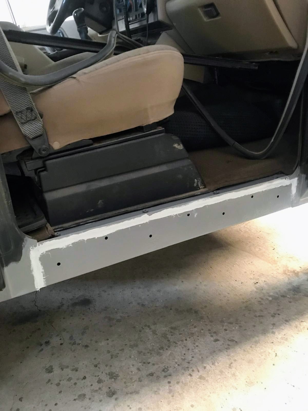

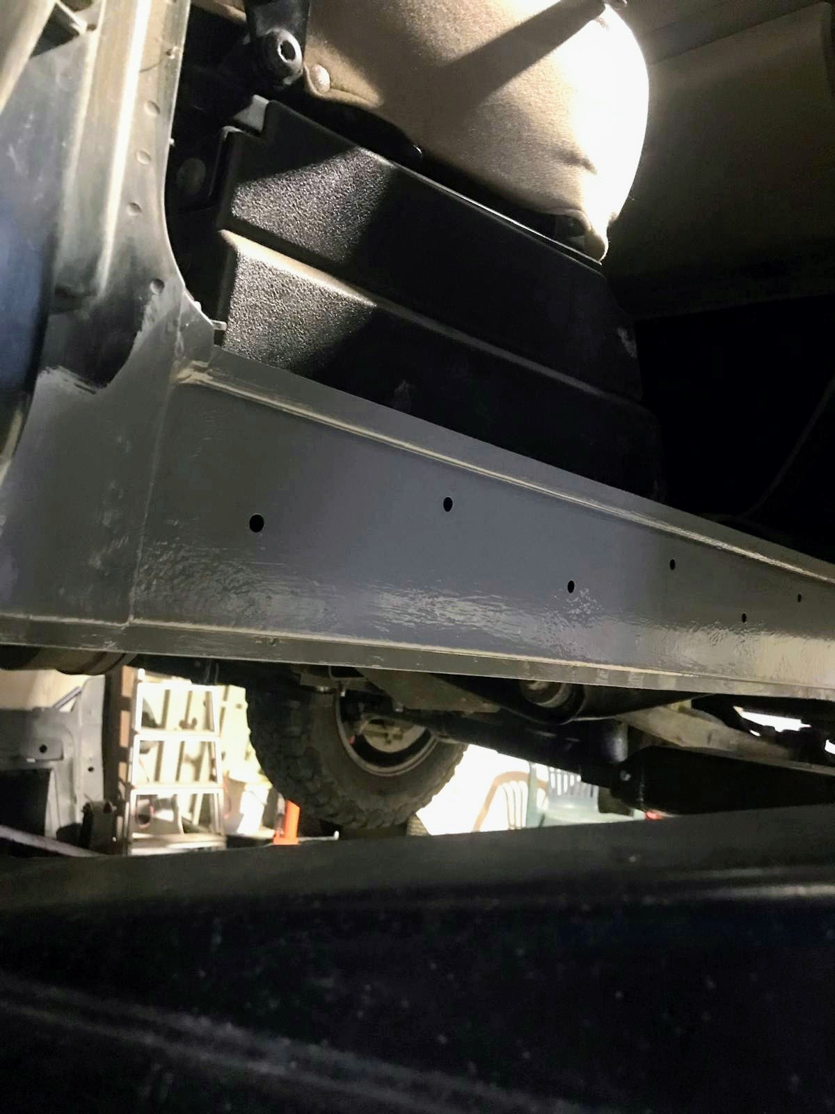

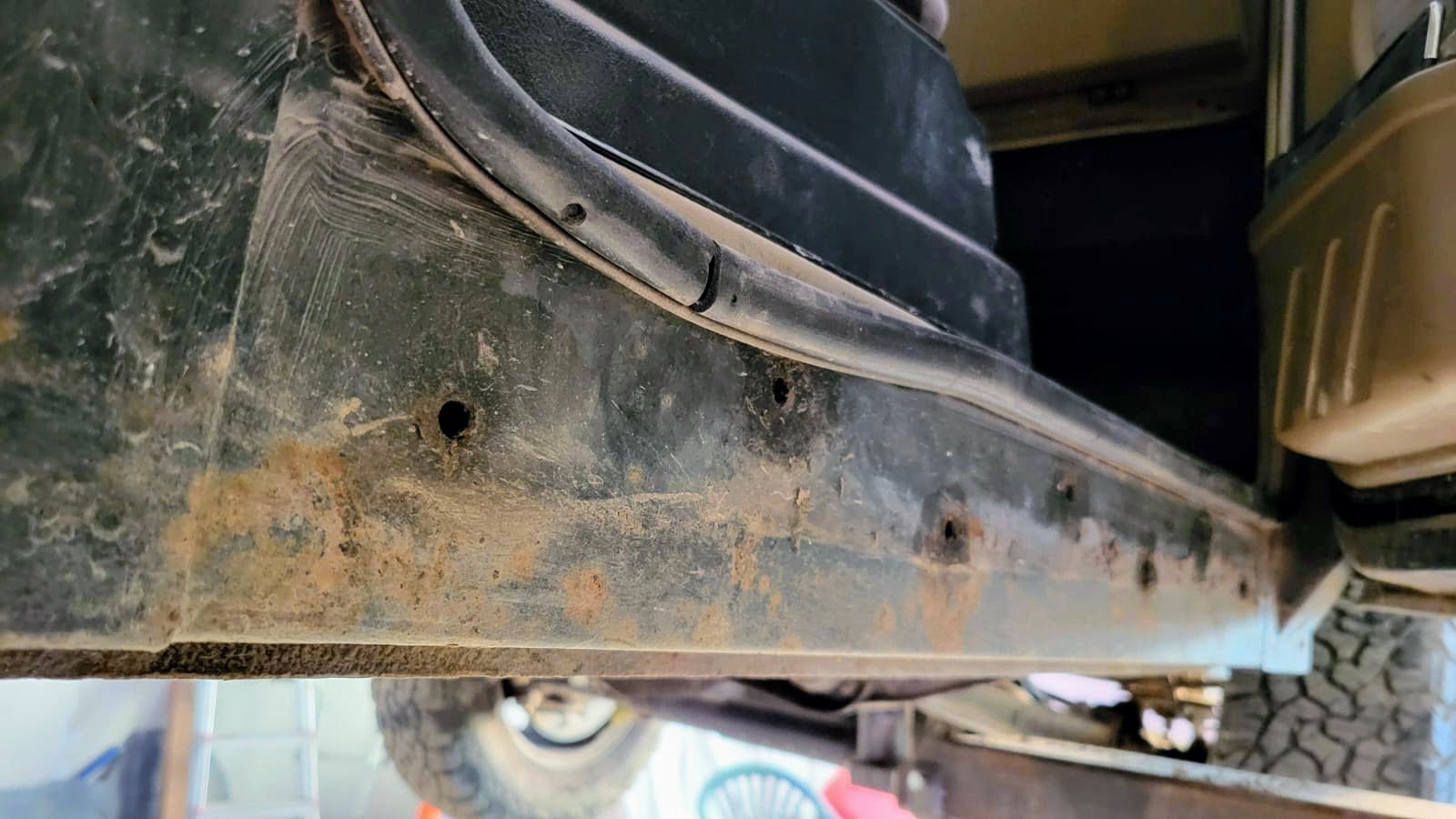

Ahojte,

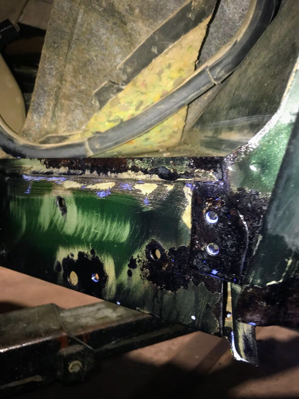

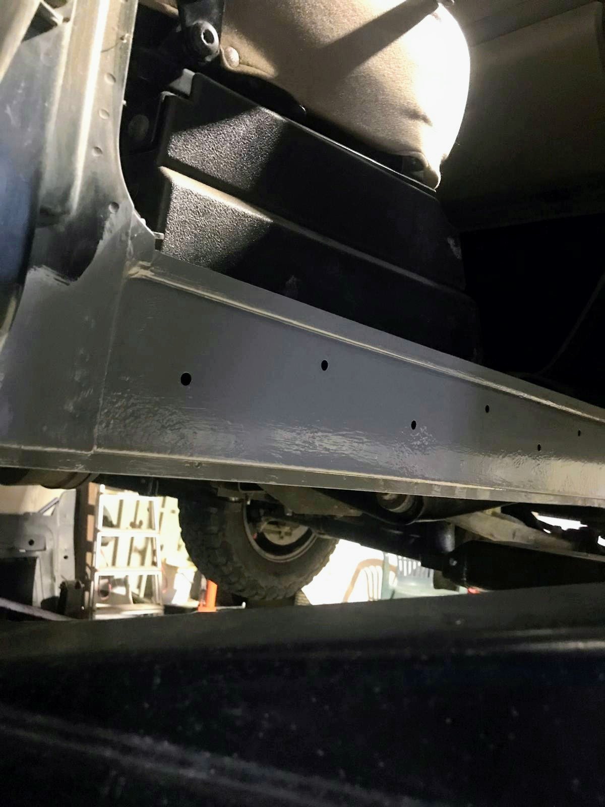

tak prahy na poriadku, na moje počudovanie na 30 rokov boli vo výbornej kondícii a nebolo treba nič vyvárať :muscle
Demontáž prahov a zhodnotenie stavu:
Čistenie a brúsenie (sorry za kvalitu foto :Sorry: ):
Odstraňovač hrdze:
Základ + tmel:
steyr
Příspěvky: 186
Registrován: 10 čer 2015 07:30
auto: DI 300Tdi
Re: Steyrova DI 300Tdi

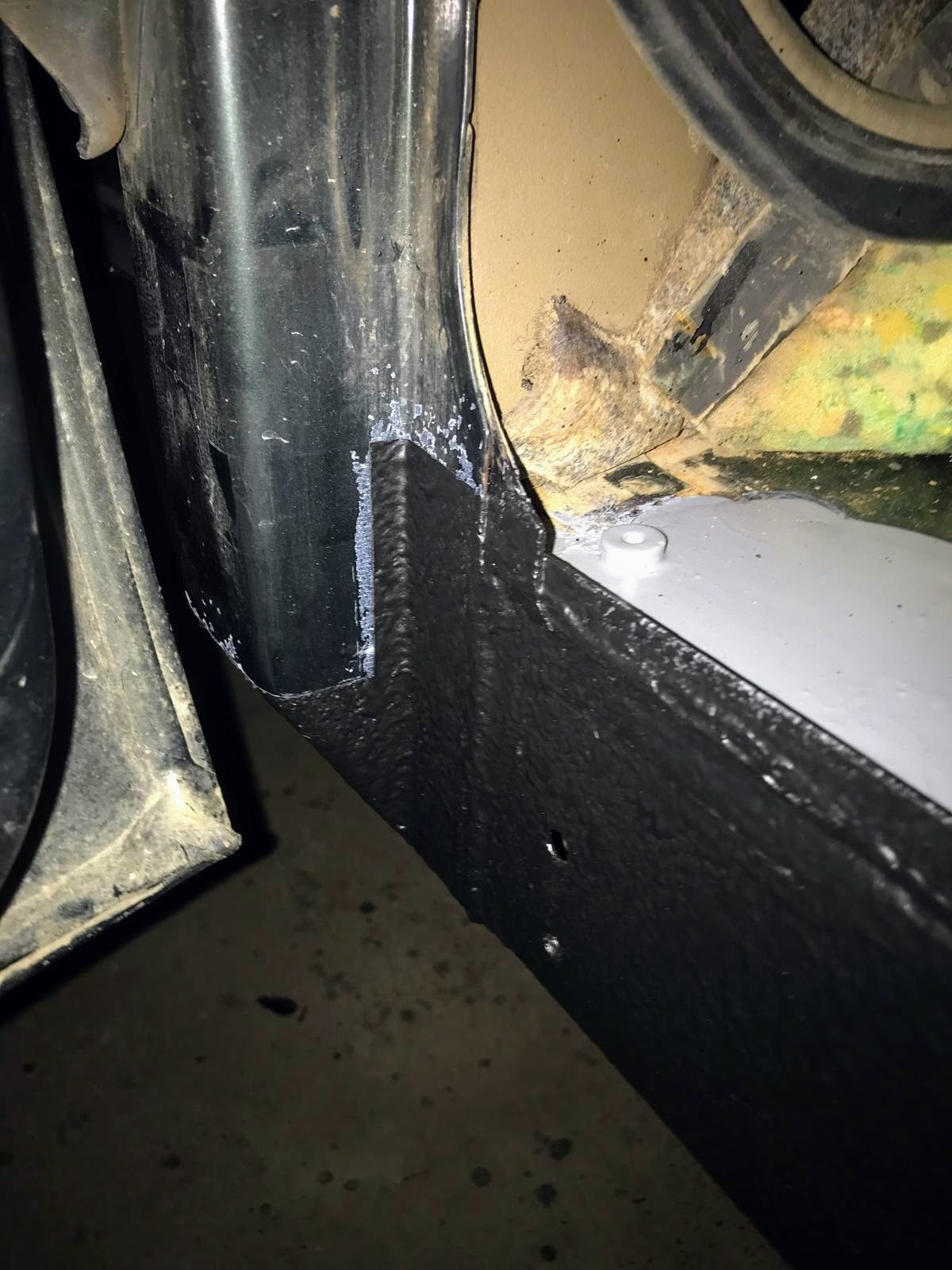

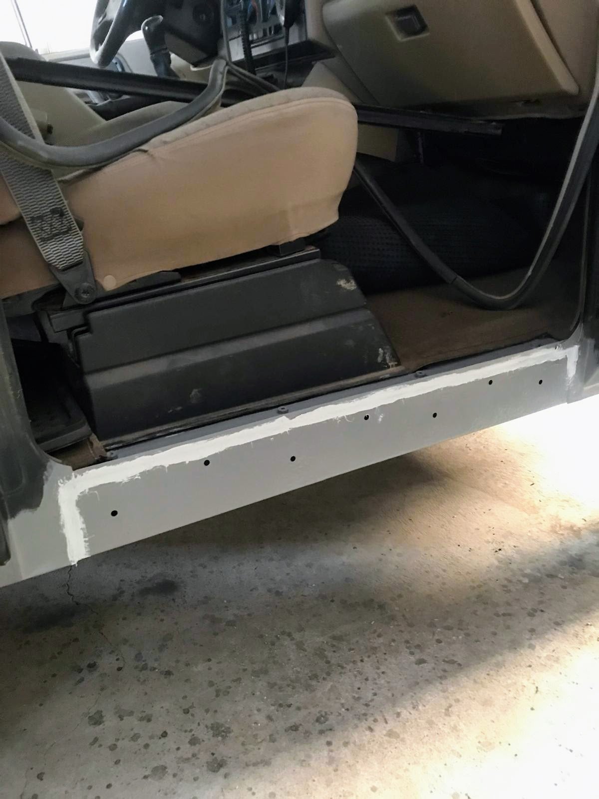

#131 Příspěvek od steyr » 25 srp 2025 10:47
Základ + tmel:
Ochrana:
steyr
Příspěvky: 186
auto: DI 300Tdi

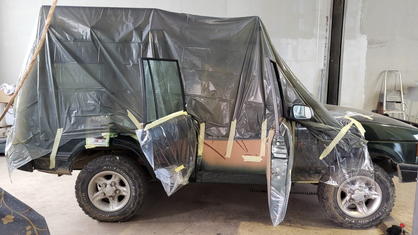

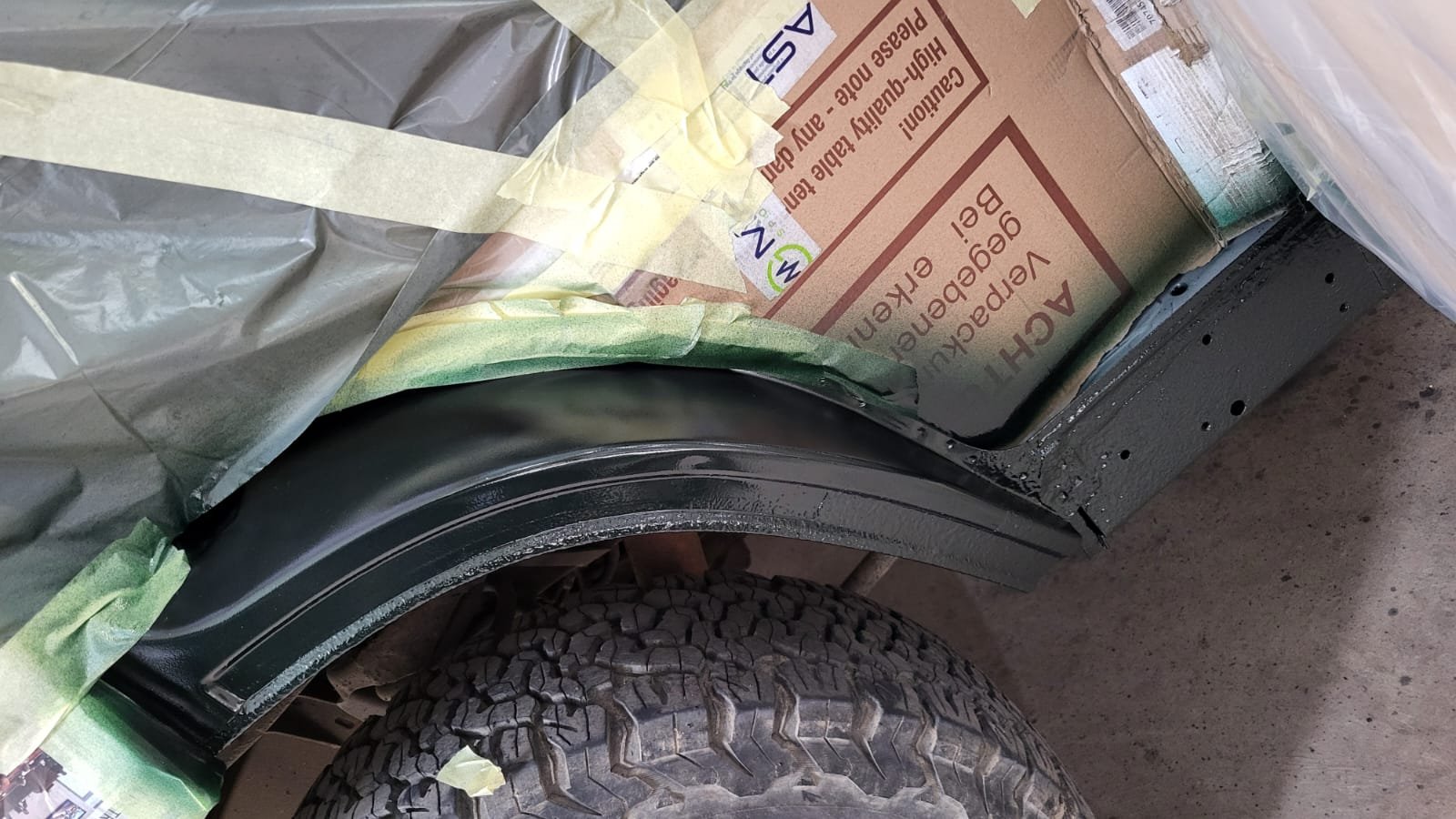

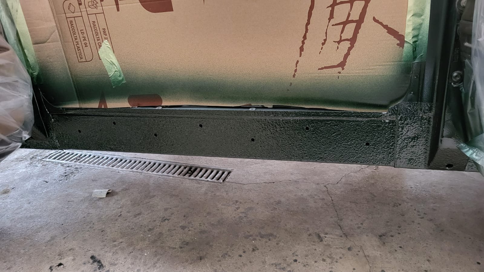

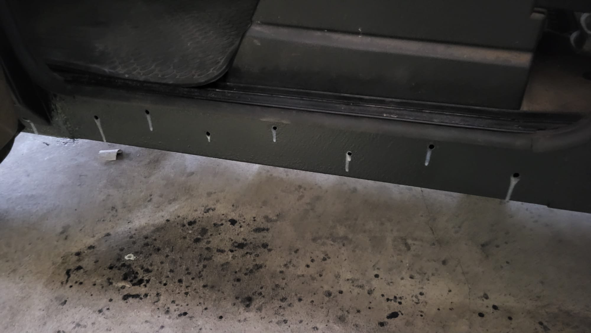

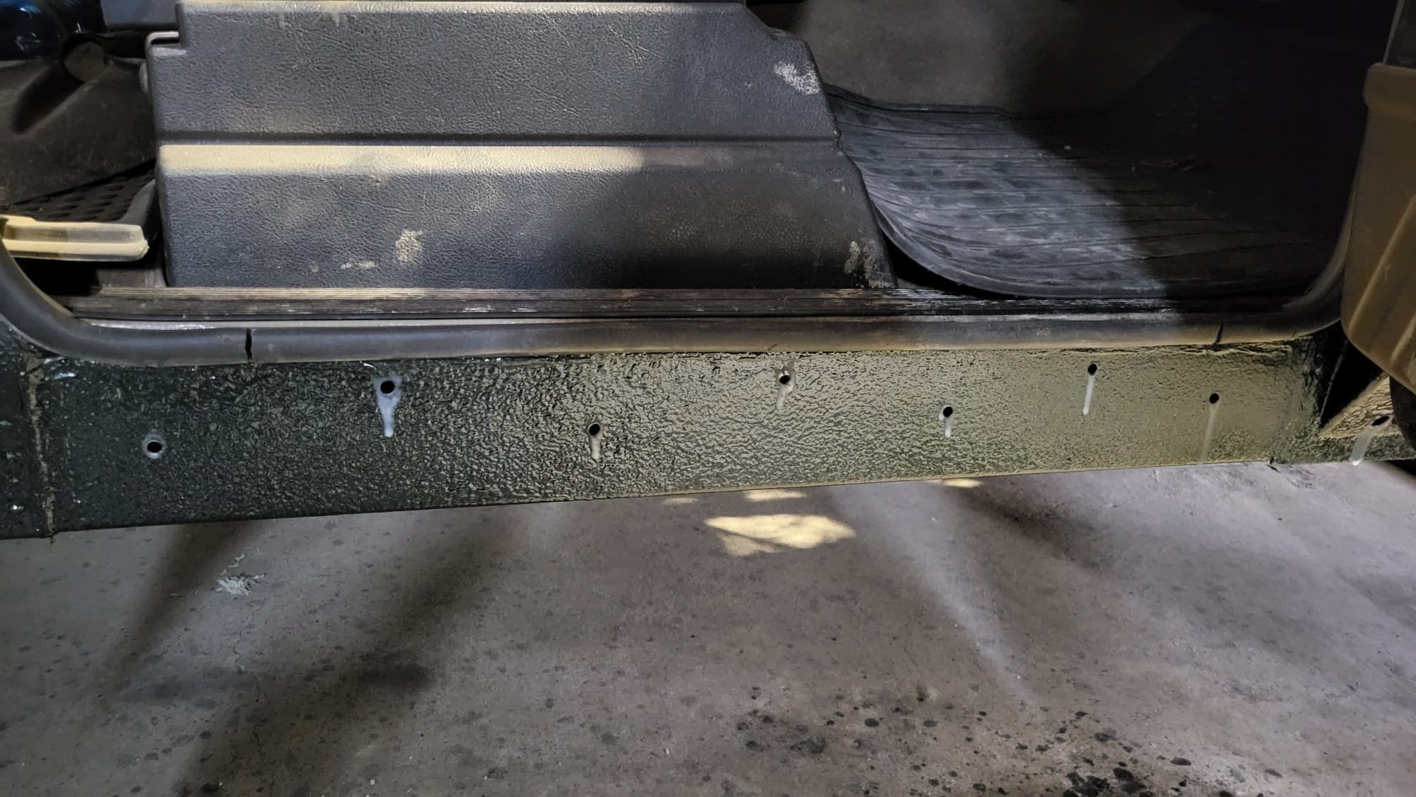

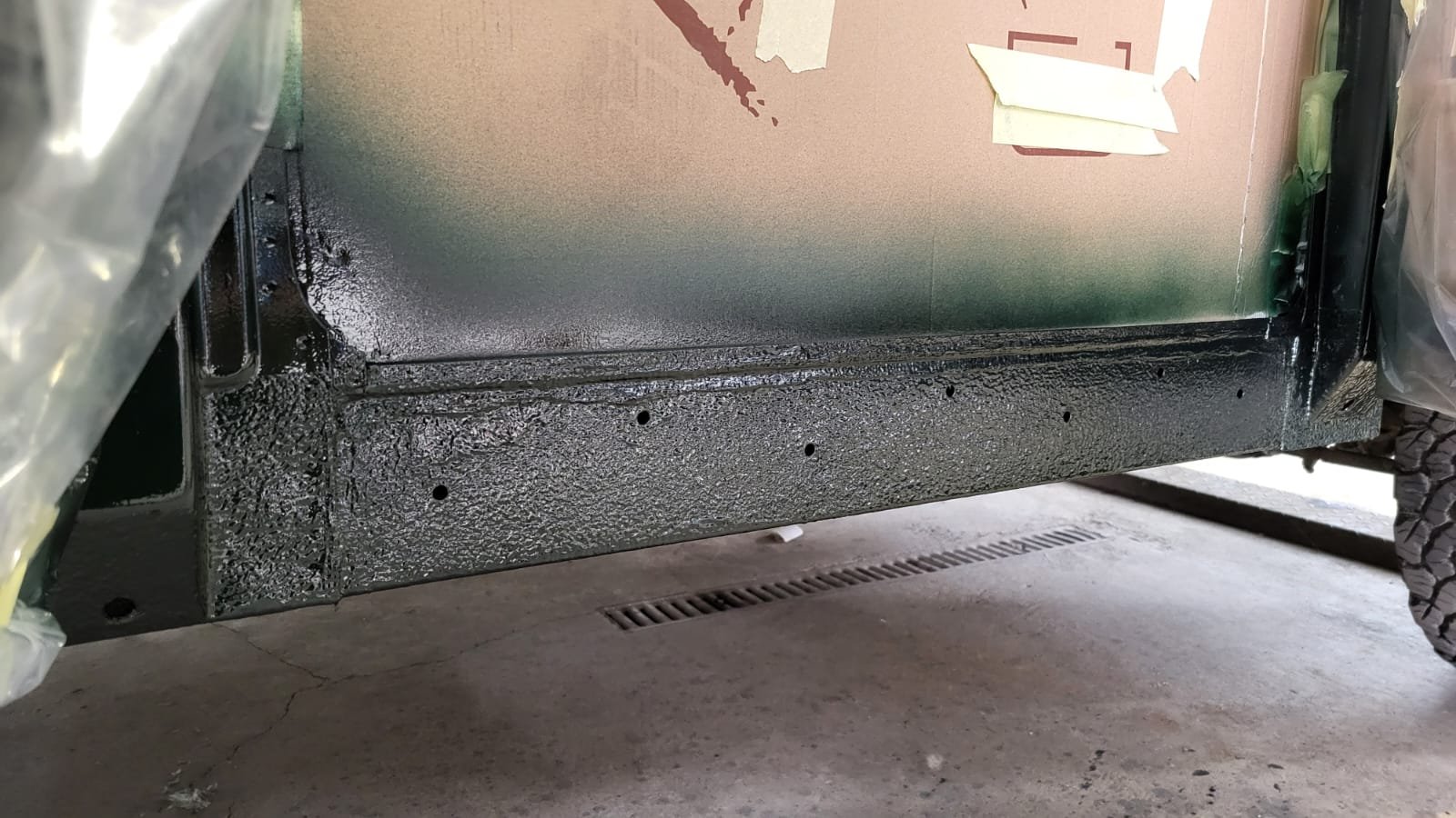

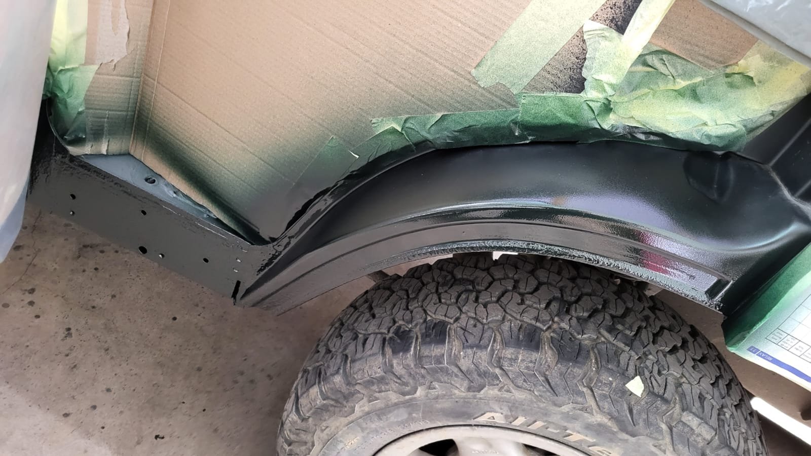

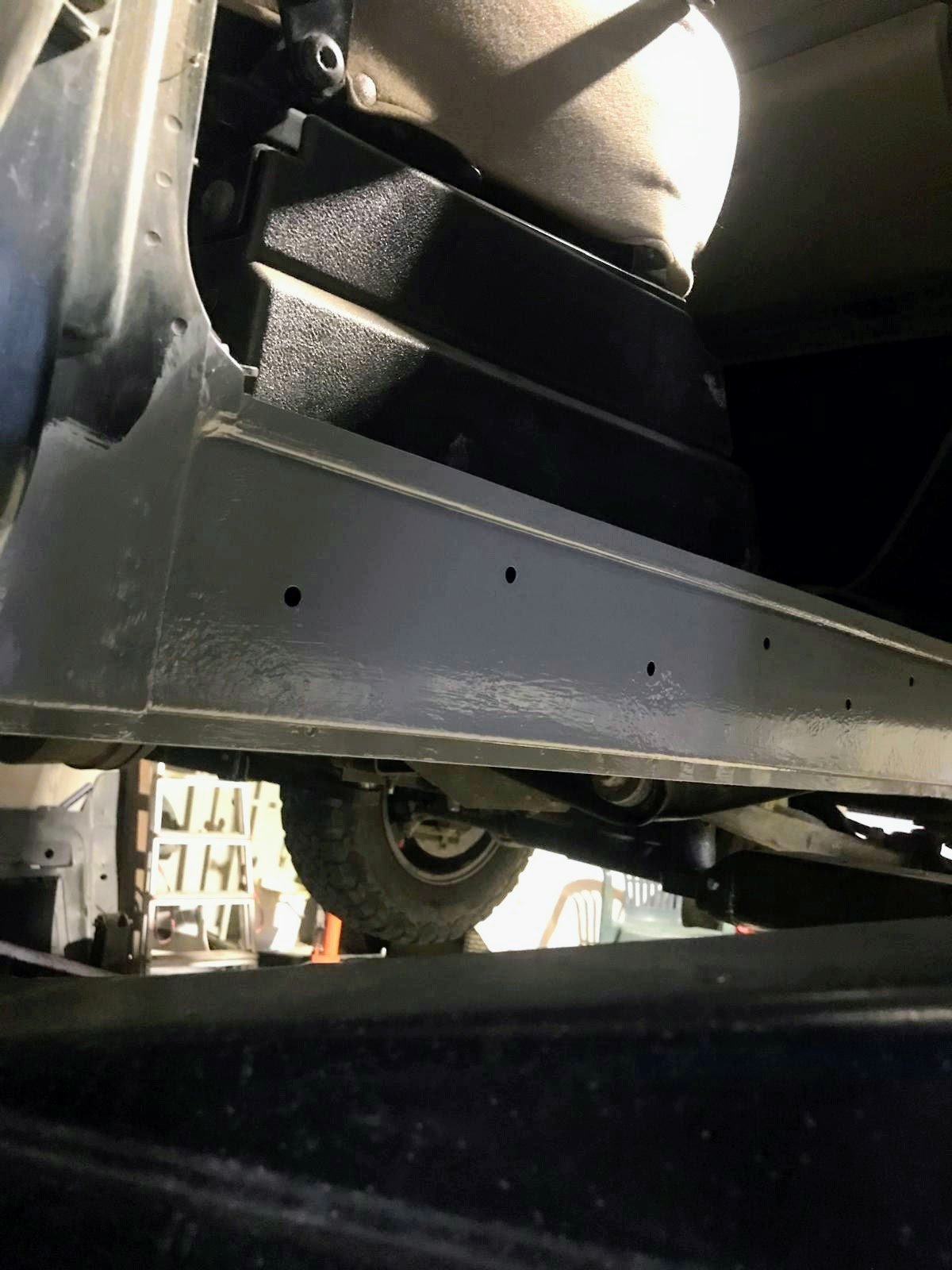

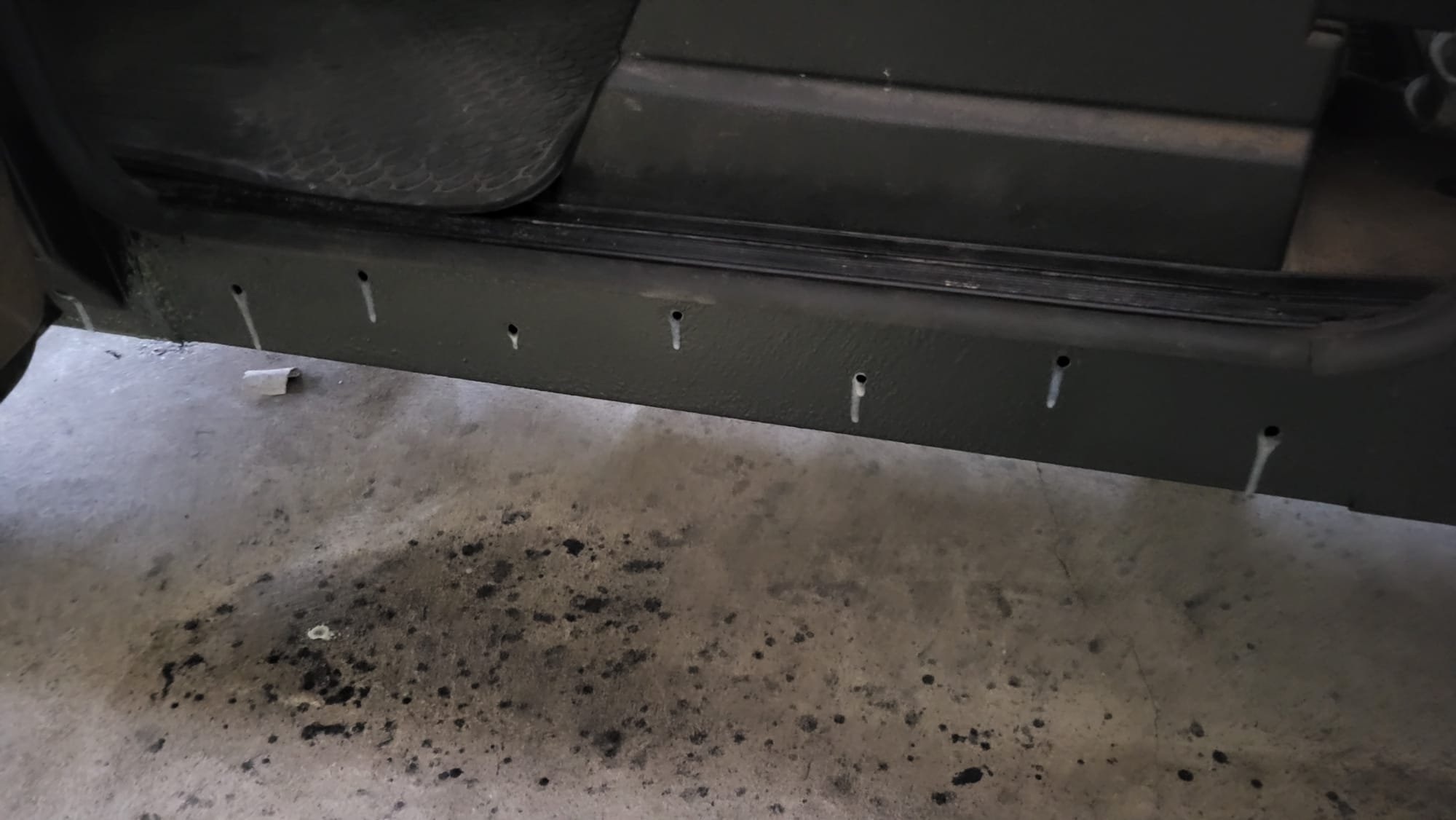

#132 Příspěvek od steyr » 25 srp 2025 10:51
LRC961 Epsom Green + lak:
steyr
Příspěvky: 186
auto: DI 300Tdi
#133 Příspěvek od steyr » 25 srp 2025 10:53
a nakoniec opäť dutiny:
:dance :dance

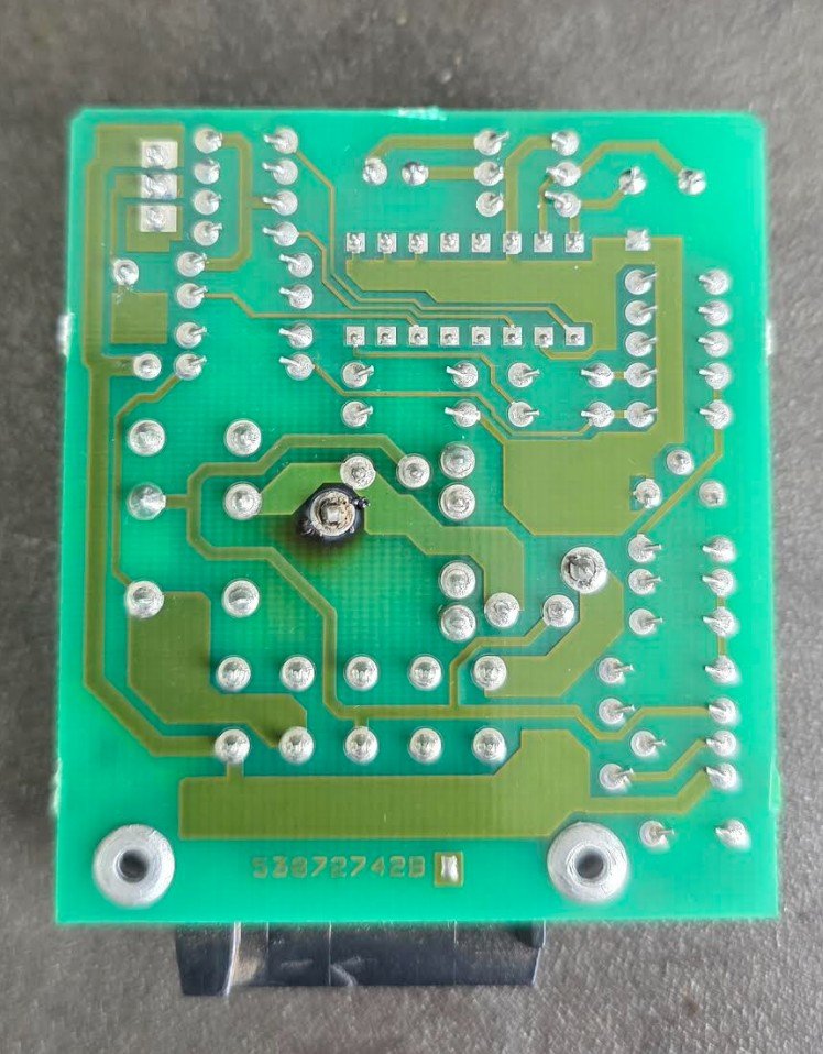

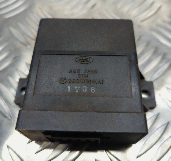

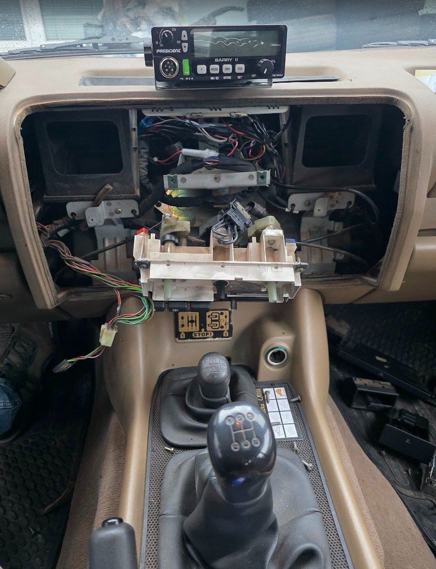

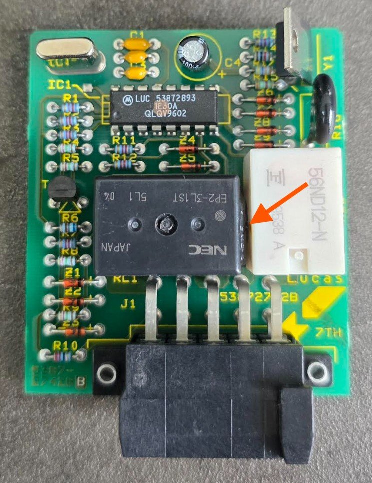

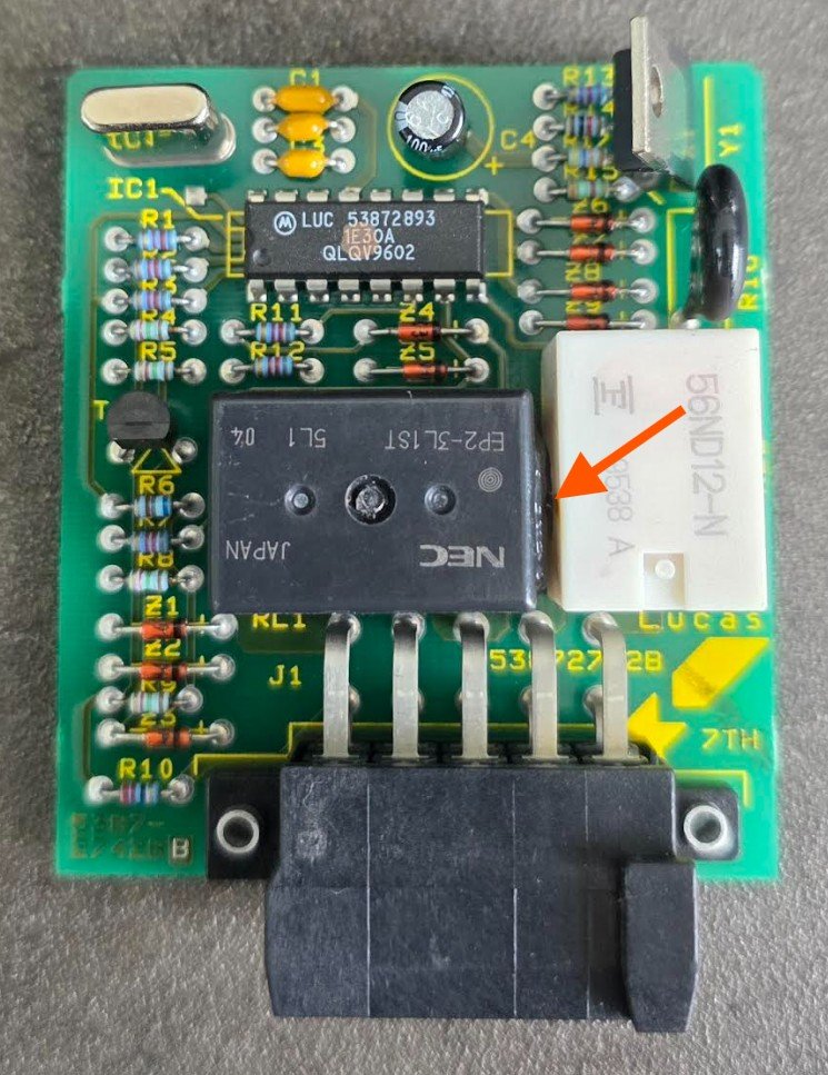

Ahojte,

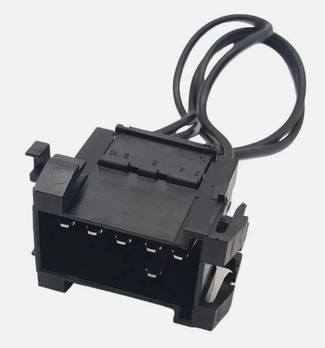

odkladám si do servisnej histórie, veľký zážitok s malým a rýchlim riešením:
Počas jazdy mi vyplo motor, zároveň som cítil aj zvláštny smrad odór gumo-plast.
Po analýze možnej príčiny sme došli k záveru, že odišlo relé na Spider unite AMR4886, ktorú som myslel, že ani nemám, no mám, akurát teraz nefunkčnú.
D1 spider.jpg (41.76 KiB) Zobrazeno 10021 x
Spider unit relé sa zjedovalo :chuckle :
nahodil som spider bypass:
LR immo bypass.jpg (38.94 KiB) Zobrazeno 10021 x
immo vyradené, centrál funguje, jazdíme ďalej :dance

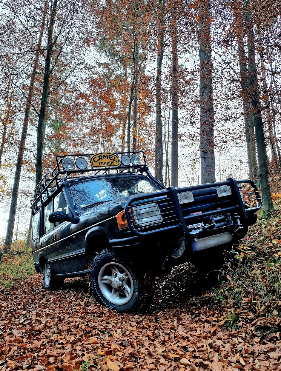

#138 Příspěvek od steyr » 01 pro 2025 11:20
Počet stromčekov sa každoročne zvyšuje, tento rok to bolo 6ks :chuckle

Alois
Příspěvky: 90
Registrován: 07 srp 2010 17:06
#140 Příspěvek od Alois » 01 pro 2025 17:19
Ta Epsom green a Camel zahrádka vypadá suprově :wink:
