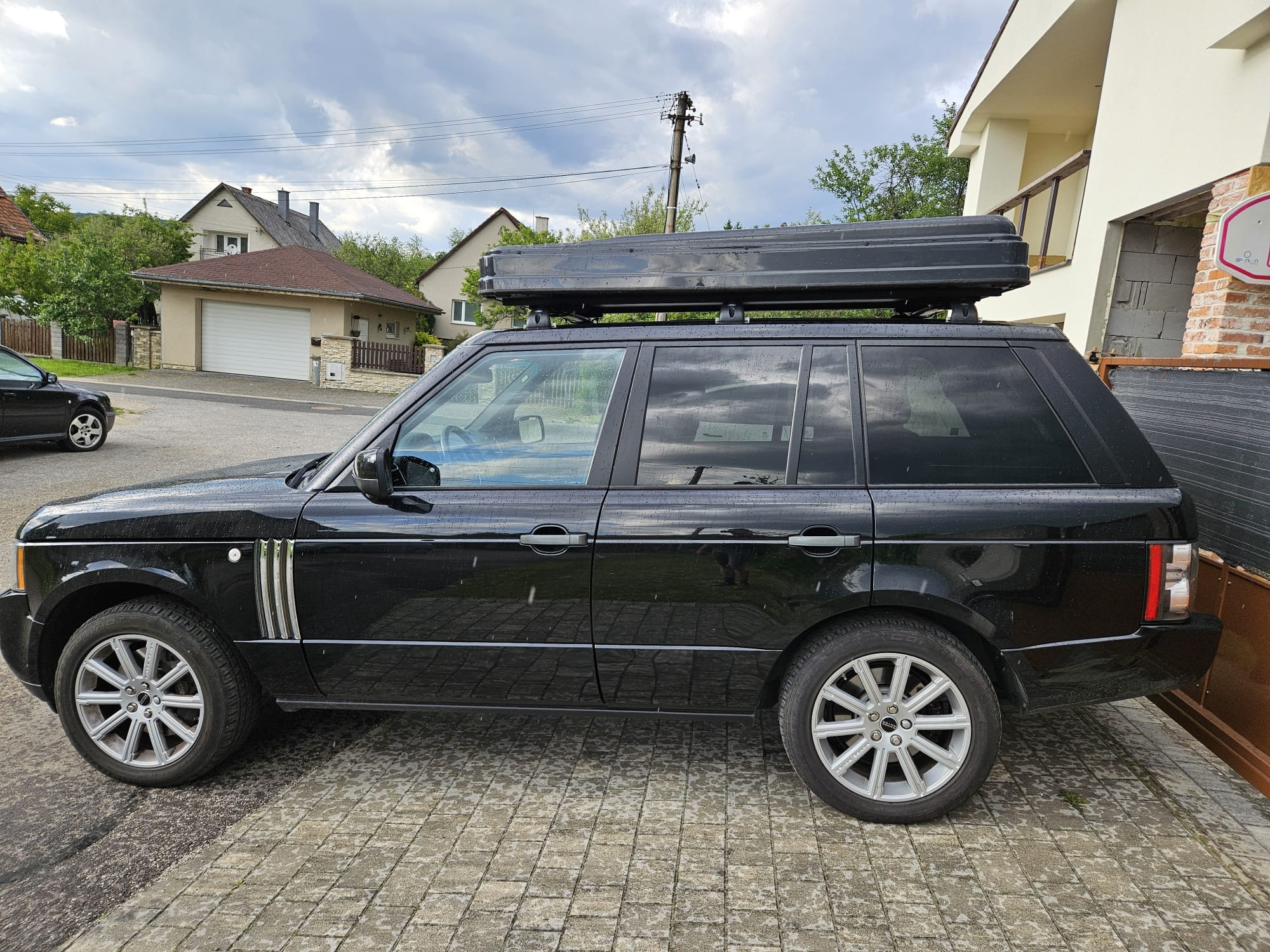

Jestli mohu poprosit, pokud budeš kupovat ten 3ti příčník, dej sem pak prosím fotku, jak jsi tam “napasoval” stan. Díky. Mam “skořepinu” a když jsem měl jen 2 příčníky v pevných bodech, tak buď měl stan velký přesah před čelní sklo nebo nešel dobře otevřít kufr… no a když jsem ho dal tak jak by měl být, byly příčníky pod stanem tak špatně, že “hrozilo zlomení” spodní skořepiny, když by tam člověk lezl…

jareku píše: 07 kvě 2025 10:47 Jestli mohu poprosit, pokud budeš kupovat ten 3ti příčník, dej sem pak prosím fotku, jak jsi tam “napasoval” stan. Díky. Mam “skořepinu” a když jsem měl jen 2 příčníky v pevných bodech, tak buď měl stan velký přesah před čelní sklo nebo nešel dobře otevřít kufr… no a když jsem ho dal tak jak by měl být, byly příčníky pod stanem tak špatně, že “hrozilo zlomení” spodní skořepiny, když by tam člověk lezl…
Trochu mi to trvalo... ale už je to na streche...
Re: Priečniky na RR l322
Súhlasím s tým, že normálna velkosť boxu sa tam nedá rozumne uložiť....
t1n0 píše: 02 čer 2025 13:19jareku píše: 07 kvě 2025 10:47 Jestli mohu poprosit, pokud budeš kupovat ten 3ti příčník, dej sem pak prosím fotku, jak jsi tam “napasoval” stan. Díky. Mam “skořepinu” a když jsem měl jen 2 příčníky v pevných bodech, tak buď měl stan velký přesah před čelní sklo nebo nešel dobře otevřít kufr… no a když jsem ho dal tak jak by měl být, byly příčníky pod stanem tak špatně, že “hrozilo zlomení” spodní skořepiny, když by tam člověk lezl…
Trochu mi to trvalo... ale už je to na streche...Obrázok WhatsApp 2025-06-02 o 13.18.37_96f3f94e.jpg
[/quote]
Díky. Je to fakt dost “natěsno”
nebýt toho prostředního příčníku… ten slouží jen jako “podpěra” nebo jsi sehnal další držák do “kolejnice” stanu na upevnění?
[/quote]
Live long and prosper.
Ano stredný priečnik je iba ako podpera... upevnene je to vpredu a vzadu
