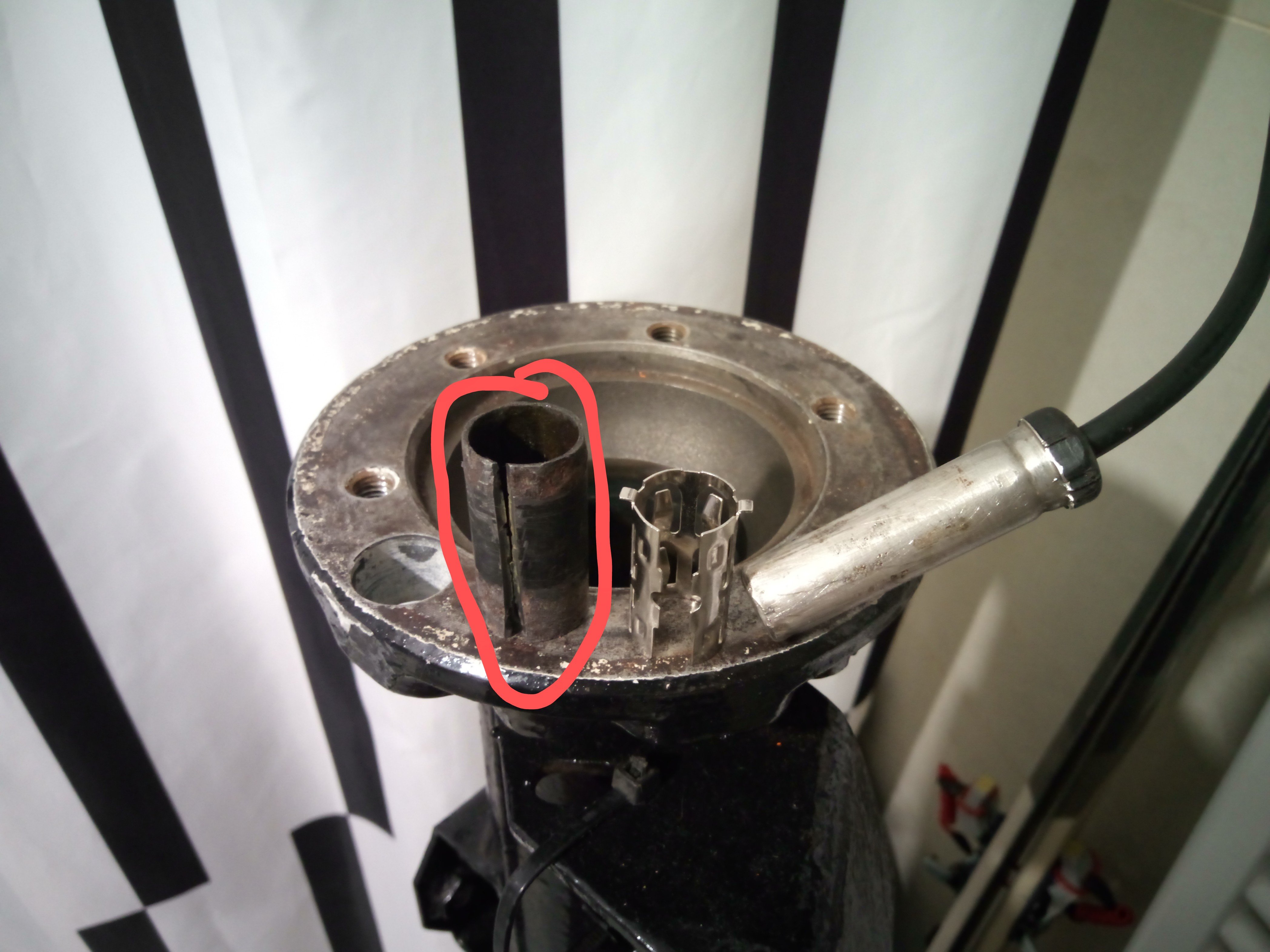

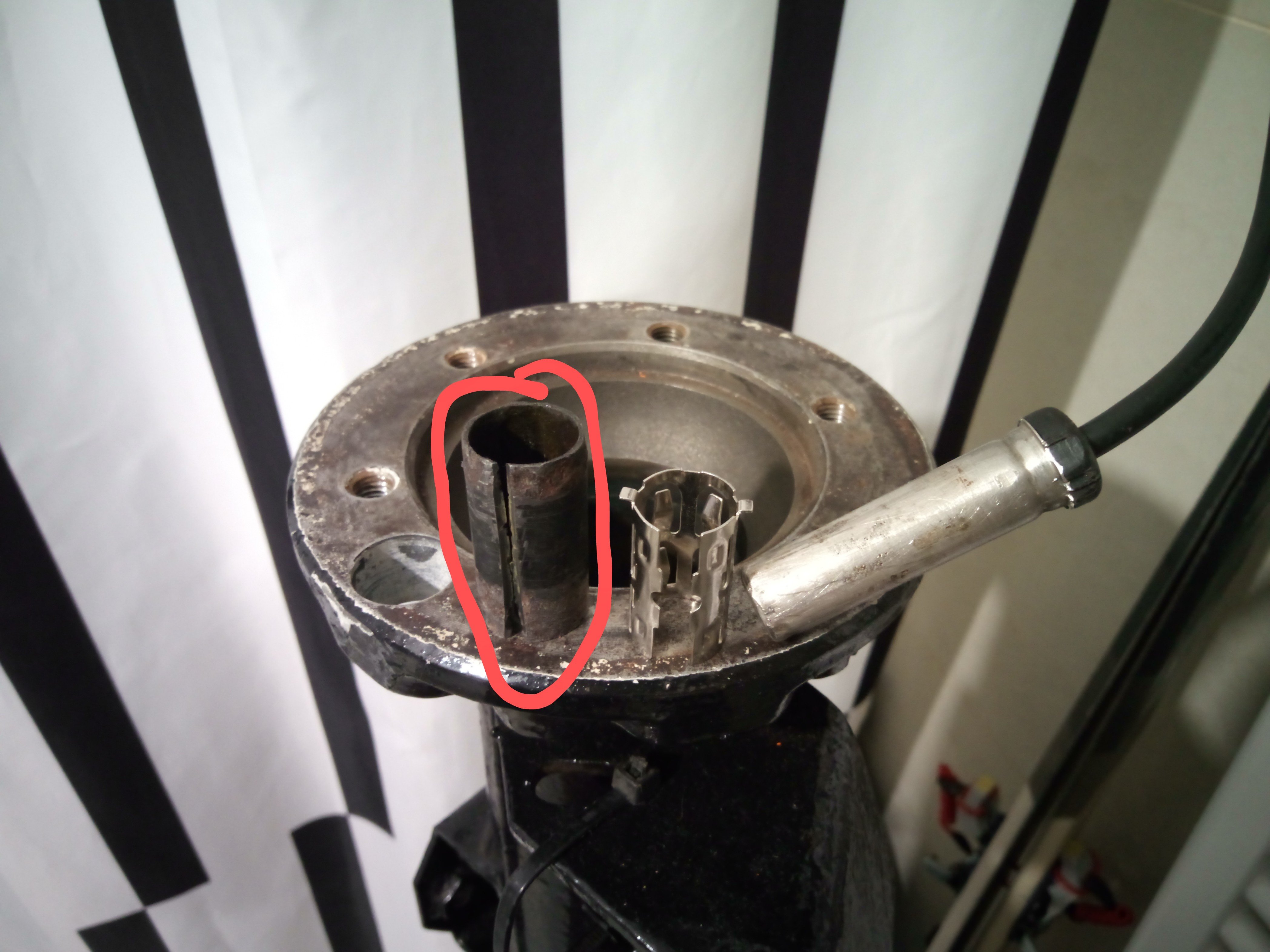

Pri vymene zadnej napravy som musel dost necitlivym sposobom vymlatit cidla abs, ktore v nej boli doslova zarastene hrdzou. Pritom som poskodil puzdra v kruzku na obrazku.
Da sa to puzdro samostatne objednat? Ma nejake cislo?V katalogu uvedene neni, takze to asi povodne bola sucast napravy.
Netusim, ci samotne cidla prezili bez ujmy.
Pasuju cidla z discovery? Tvarovo vyzeraju rovnako, ale to rrc wabco je predsa len specificky system.
Dakujem

Ahoj, čidla pasuji z Disco, jen změř odpor, některá mají vyšší, některá nižší a když jsou na jedné nápravě různé odpory, tak se to hádá. Ohledně pouzdra neporadím, ještě jsem jej nezlikvidoval a tudíž nepotřeboval, ale předpokládám, že je opravdu součásti nápravy.

este jedna vec, kolko spravne trci to puzdro na stranu naboja? Len po uroven priruby na "stub axle"?
Blbec, som si to nenafotil pri rozborke.
Manual hovori len o zasunuti cidla na doraz, ze sa samo vysunie do spravnej polohy.

Ahoj, nevím, musel by sis u mě kuchnout nápravu.

To neee, stacila by fotka...

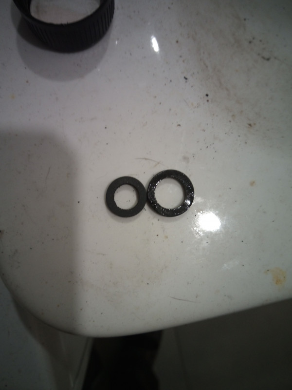

Este jeden problem, tesnenie medzi polky z. brzdicov
17H8764L ma mensi priemer, nez origo. Je ich viac typov, alebo sa rozpuci do spravneho tvaru?
Ked som to robil naposledy, nejake desatrocie to uz bude, nechaval som stare, kedze nove nesli zohnat.
Tusim by som si mal zalozit vlastne vlakno, nejak sa mi tie otazky mnozia, a to som si uz zacinal mysliet, ze rrc poskladam poslepacky

Mal som podobny problem. Musel som tie trubky nechat vysustruzitsliwka píše: 28 bře 2025 07:16 IMG_20250328_061131_104~2.jpg
