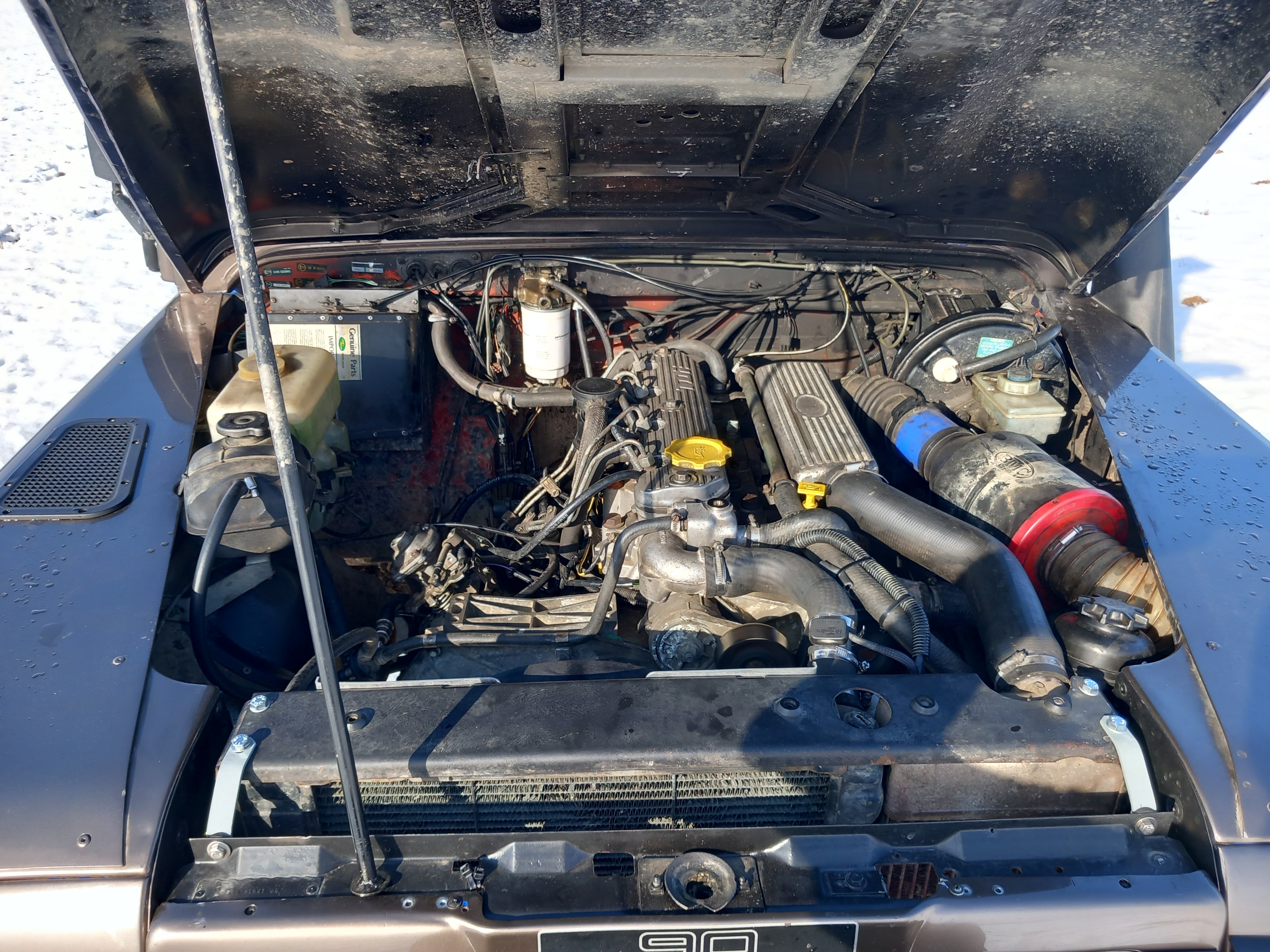

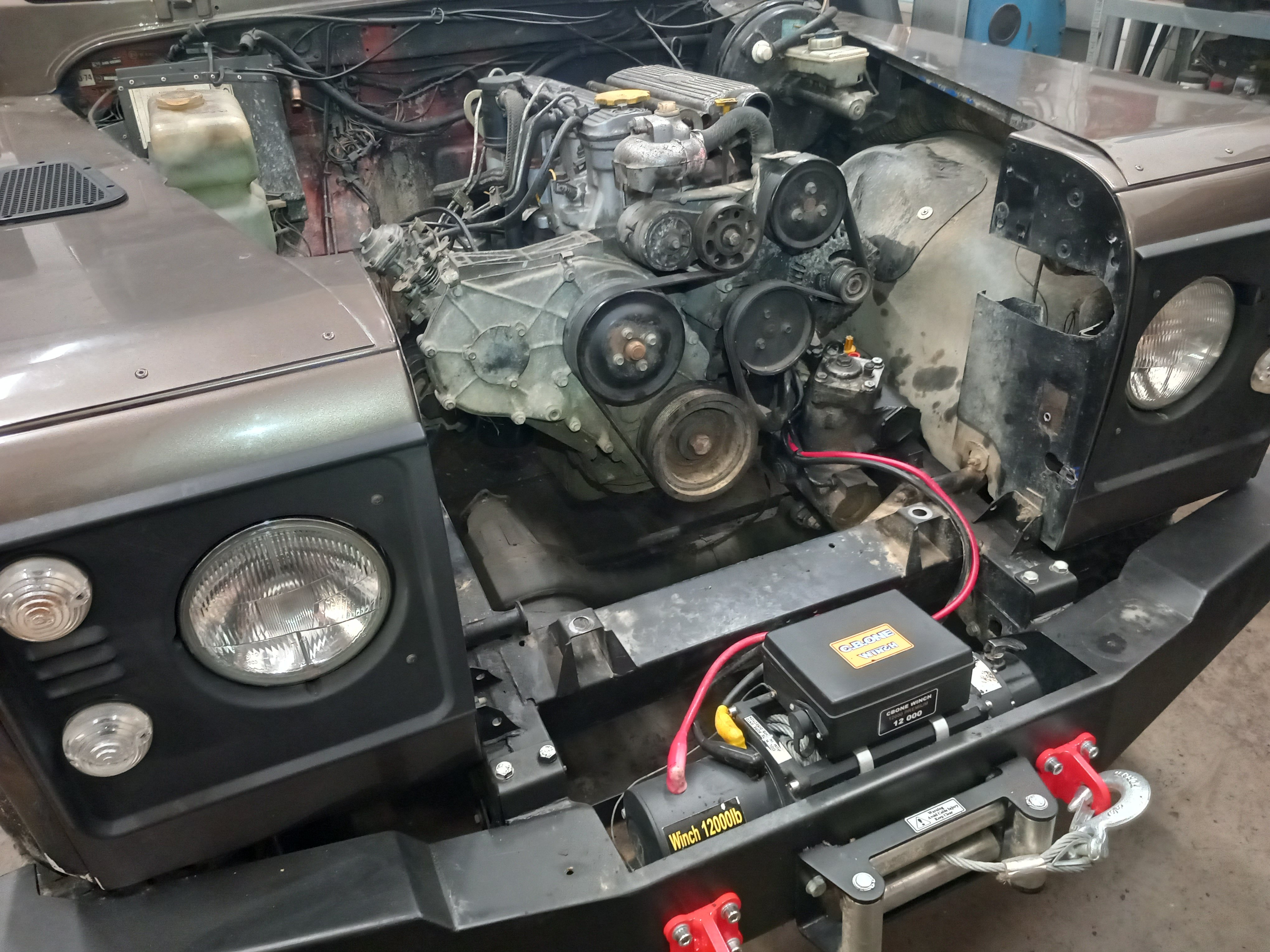

#6 Příspěvek od mildo123 » 22 úno 2025 14:30
Ja som tiež riešil na jednom defe 19J a menil som ho za 300tdi aj s prevodovkou r380. Auto je tak úplne inde a sedí to tam skvelé a minimum úprav... Rozvodovka a páky v tuneli sú v pôvodnej polohe bez úprav.
