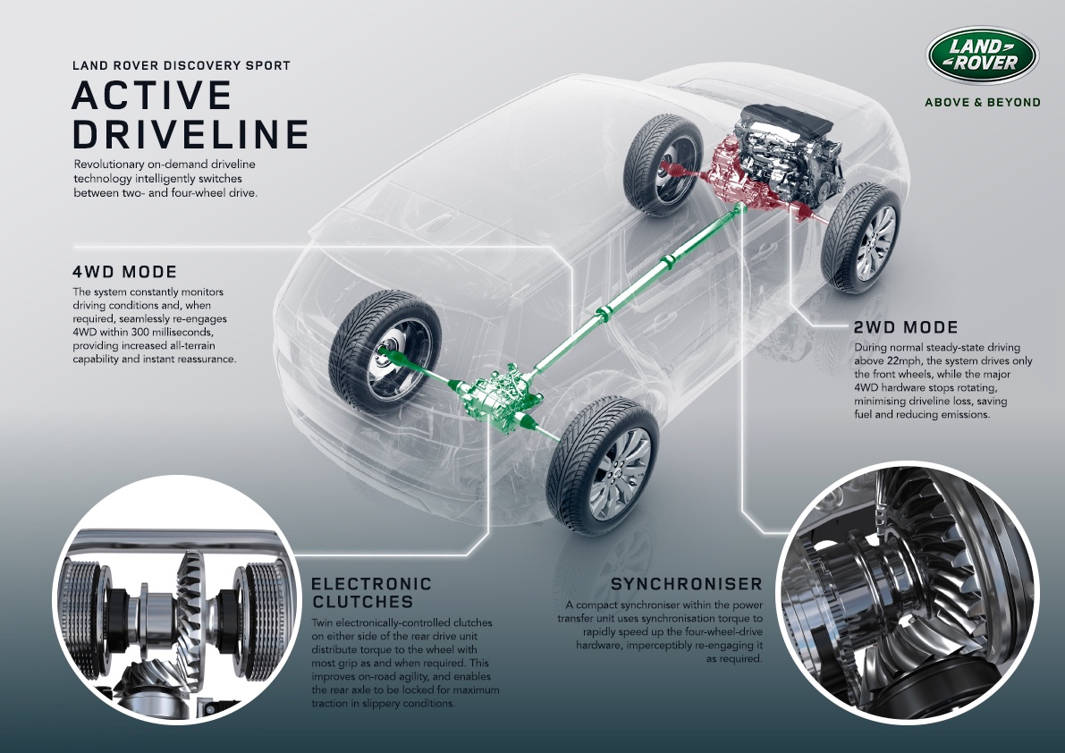

#3 Příspěvek od mipr » 16 úno 2025 08:08
servis by sa mal na to pozriet, moze mat v aute tzv "active driveline" system ...
Prikladam obrazok z webstranky:
https://media.landrover.com/news/2015/1 ... nd-comfort
