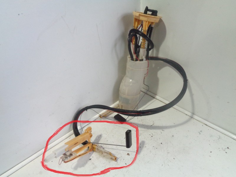

Zdravim pani.Mam RR L322 3.0 diesel a mam dve zavady.zacalo to tym ze auto pretalo startovat.neslo cerpadlo,vyguglil som rele cerpadla a ked nim pohybem,tak cerpadlo spusti.Staci vymenit to relatko,alebo moze byt problem v tom plosaku,kde je to relatko osadene?No a ked spusti cerpadlo,tak taha vzduch.Ked som rozobral nadrz,tak som zistil,ze ten druhy plavak aj so sanim,len tak volne plave v nadrzi,tak som ho odstavil zablendoval diery kde sa pripaja k hlavnemu kosu a ceradlo uz taha naftu.Len stav nafty zle ukazuje a cerpadlo taha len z jednej strany nadrze.Chcel by som to dat doporiadku,len neviem,kde pesne ma byt v nadrzi pripevneny ten druhy plavak.Neviete mi stym poradit.Mate s tym niekto skusenost?

Na straně za řidičem je difuzor který pretahuje naftu na stranu za spolujezdce.

To viem,len ten difuzor(je na nom aj druhy plavak) som mal v nadrzi len volne pohodeny.Neviem presne kde ma byt namontovany.Zakruzkovany na foto-

U mňa to isté problém bol že nafta nešla do filtra a ukazovateľ hladiny paliva zostával na 25litroch aj keď auto zdochlo pretože došla nafta . Rozobral som čerpadlo v nádrži a prisaval vzduch ako je spojená hadica tak v nádrži tiekla nafta naspäť do nádrže nejaká netesnosť v systéme . Nový komplet plavák aj s čerpadlom vyriešil obe problémy
