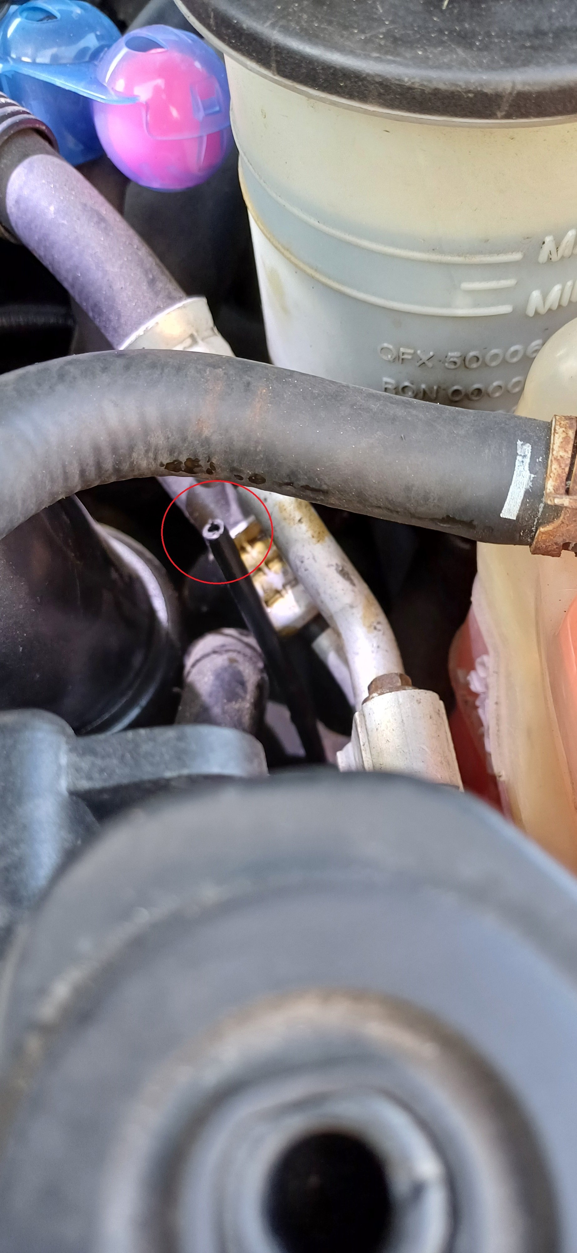

Pořídil jsem svůj první LR, Disco 3 SDV6 2,7 HSE r.2006. Je celkem zanedbaný od předchozího pána, tak už se v něm hrabu. První servis mě teď vyšel na 60tis a to teprve začínám.
K věci: Tušíte někdo, kam by měla být zapojena černá hadička viz obrázek? Je to vlevo vepředu u expanzky. Vede někam dolů, ale není možný se tam dostat odkud vede a volně trčí nahoru.
Při běhu motoru z ní nic nefouká ani neteče ani nemá podtlak.
Ale po včerejší jízdě se mi zdá, že z ní trochu něco vycákalo kolem, trochu jakoby olej, ale barva spíše do hněda..

odvzdušnění diferenciálu
bývá na tom takový malý ventil

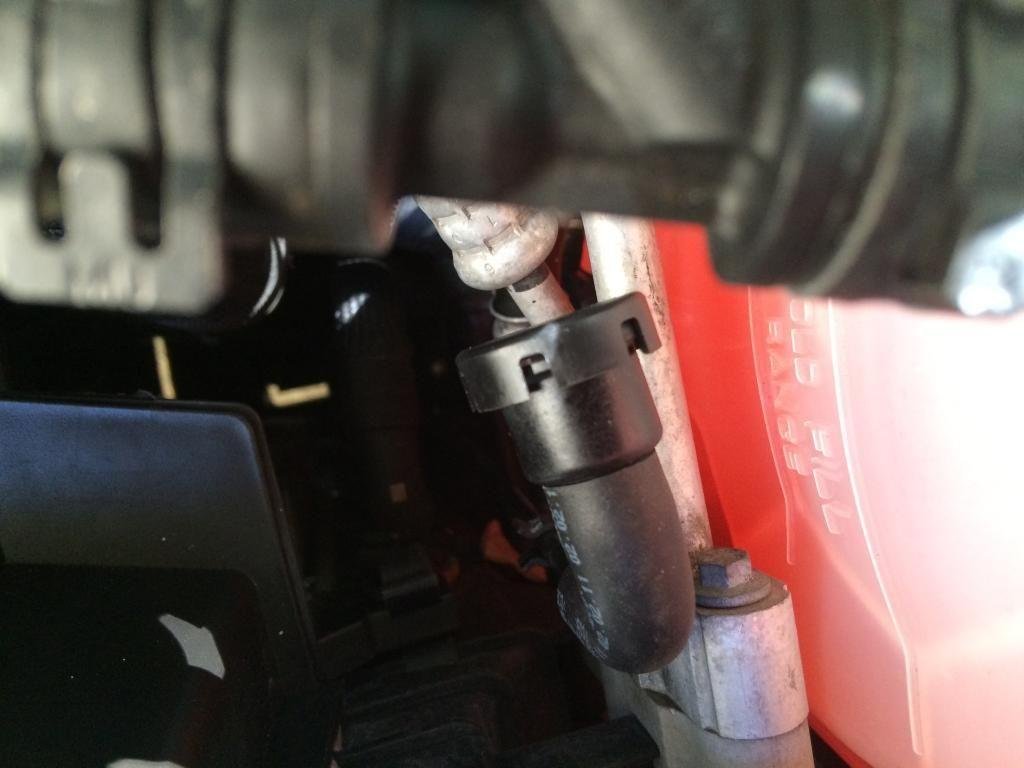

116eab3e_580c_4f5e_9d1f_b8c13415d0cb_zpsw7ysph36_1e3e646a8735814728812dfec12e137edcc5a09c.jpg

Land Jirka píše: 08 lis 2024 18:47 odvzdušnění diferenciálu
Jo to bude ono, čichal jsem z tý hadičky smrádek podobný převodovému oleji.
