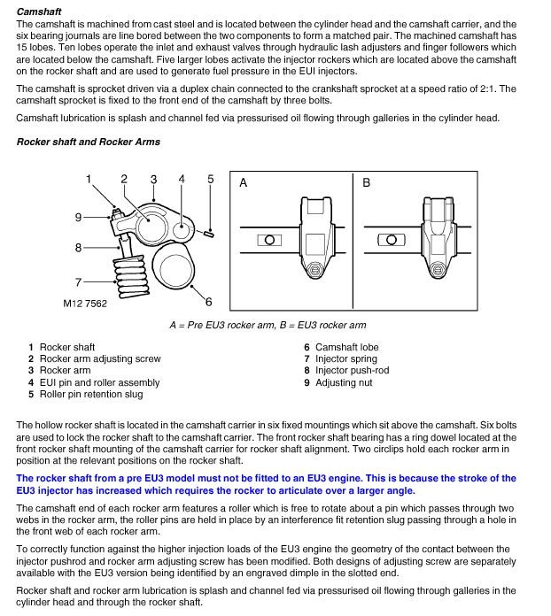

Hledal jsem teď ve starších vláknech a dohledal jen, že vačky nejsou shodné, ale v čem konkrétně se líší na 10-14P a 15-19P. V RAVE jsem našel jen rozdíl pro vahadlovou tyč:
Vahadlo z modelu staršího než EU3 nesmí být namontováno na motor EU3. Je to proto, že zdvih vstřikovače EU3 se zvýšil, což vyžaduje, aby se vahadlo naklonilo pod větším úhlem.
Land Rover Discovery 2 Td5

#7 Příspěvek od MadTom » 01 pro 2022 20:52
Vždyť to nejdůležitejší tam píšou - Euro3 vstřikovač má delší zdvih a tedy i vačka je "větší", vzhledem k tomu, že Euro3 vstřikovače mají větší tlak, tak bych očekával, že bude i delší zdvih pírku v nich, aby to ten tlak dokázalo vytvořit v celém pracovním cyklu vstřikovače.

#8 Příspěvek od masar » 01 pro 2022 21:16
Myslel jsem, že ten rozdíl zdvihu dělá jen velikost/provedení vahadel jako takových. Protože ten popisek je z odstavec od vahadlový tyče, u vačky se o žádným rozdílu v provedení nepíše.
