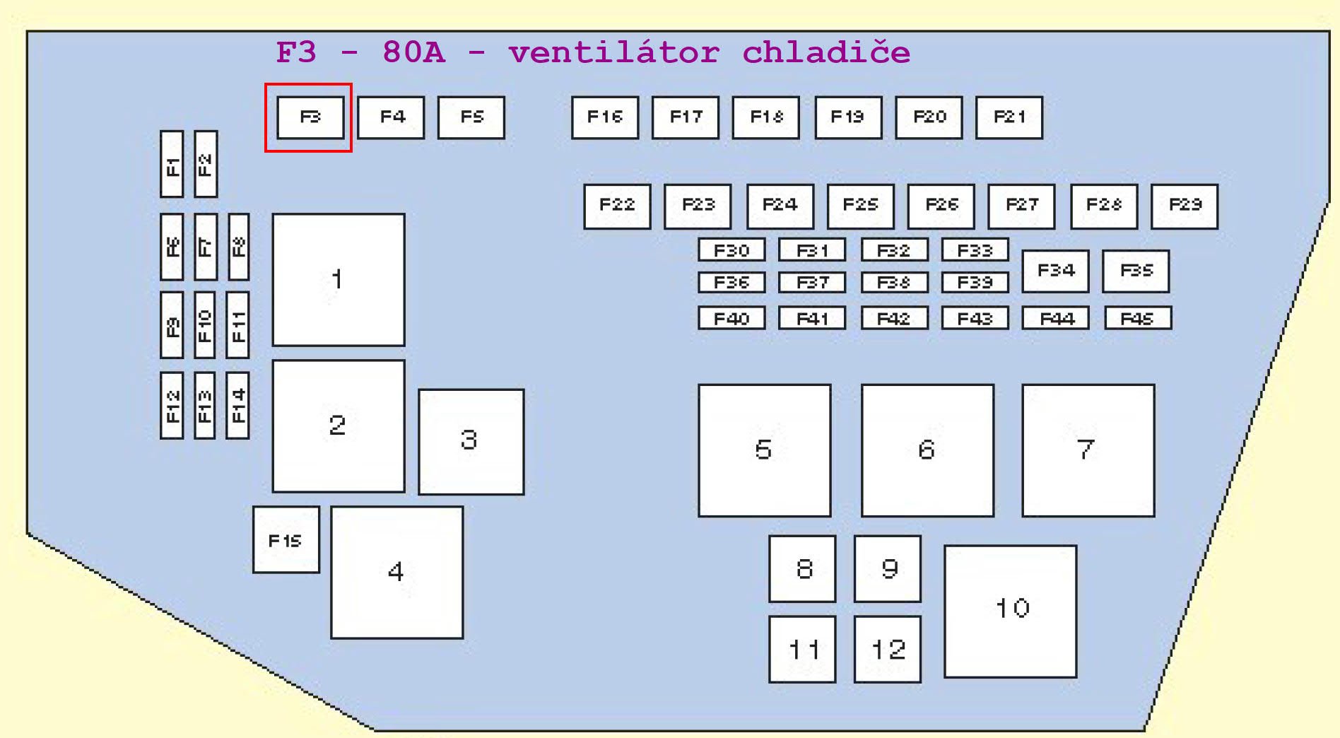

Díky za odpověď.Mám naftu 2,2 rok 2008.Hned jsem zkoušel připojit 12V na oba ventilátory a ty se točí ale do modulu nic nejde. Pojistka dobrá teda jestli je to ona v motorové části podle obrázku. Nevím ale kde je relé. Nemáte někdo fotku kde bych ho našel.

Tam není relé, ovládá to přímo ta ventilátorová jednotka. Ta je napájená přes pojistku F3 (80A). Pokyn k sepnutí dostává od ECU po fialovém vodiči.

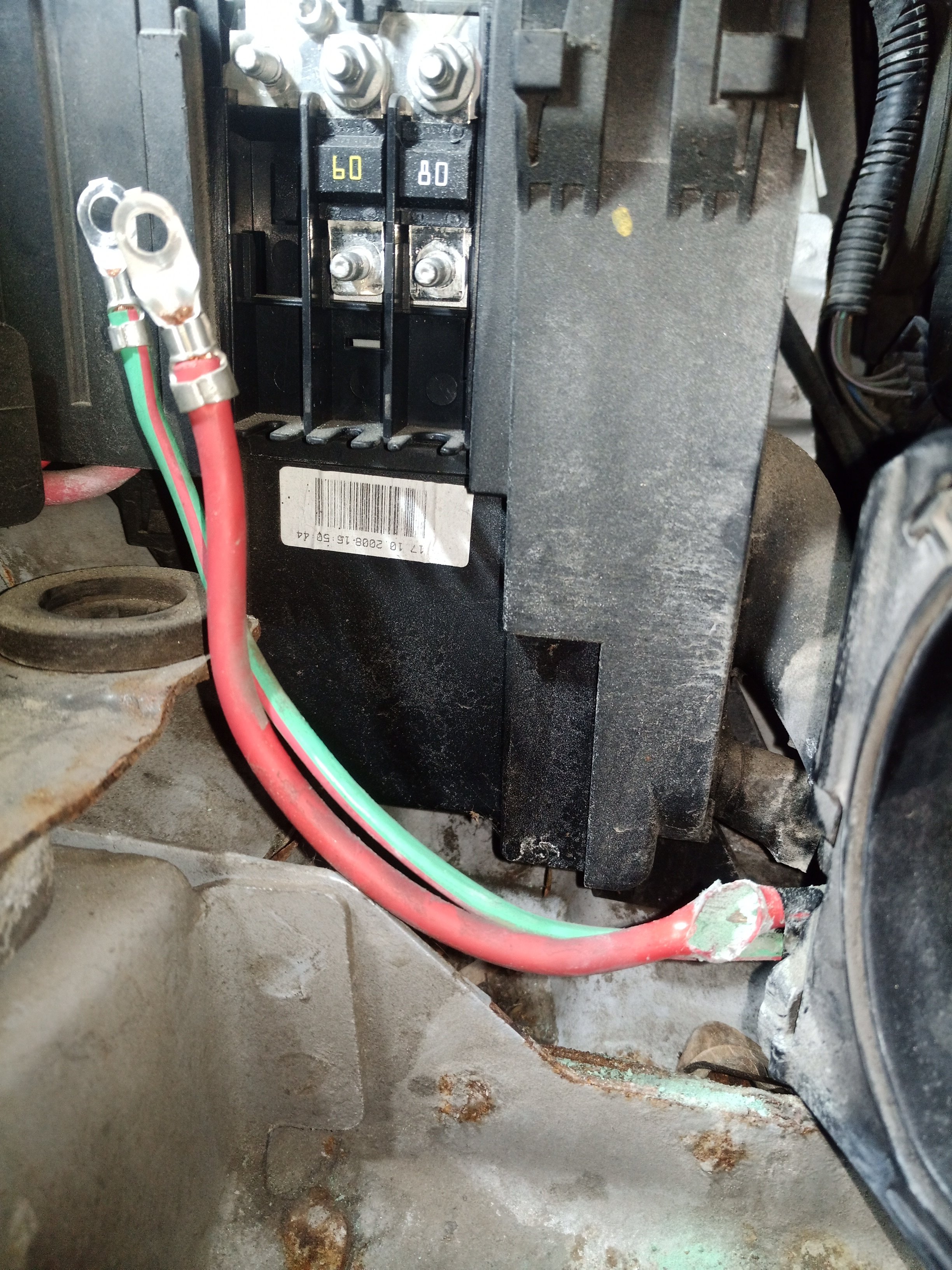

Re: Ventilátor motoru Freelander II
Díky jste super už jsem to našel a nenapadlo by mě to.....

Vida, kabel. Ten shnil nebo se o něco překlesal ?
