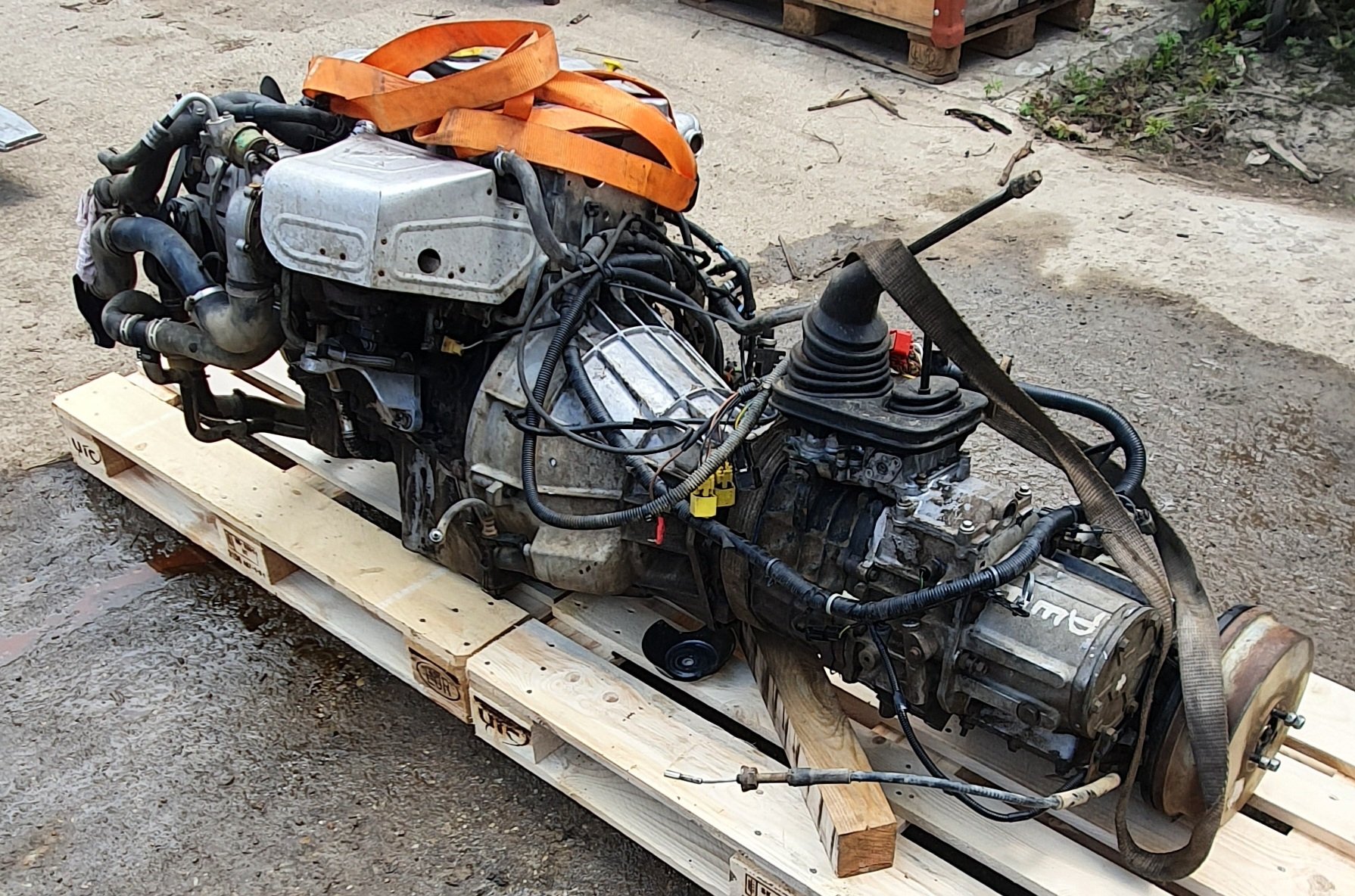

Ahojte, nezabera mi spojka. System som odvzdusnil, pomocny valec som vycistil, vymenil strunu. Rychlosti idu vacsinou zaradit, ale spojka nezabera. Def bol ca 4 roky rozobraty.
Prosim o radu, co mam prekontrolovat, prip. ako postupovat?
Re: spojka na td5
... a lamelu si otocil spravne?
Re: spojka na td5
Do takej "hlbky" som nesiel, moje rozobratie skoncilo na - vid foto. Rozmyslam, ze zacnem vymenou spojkovych valcov, ...
