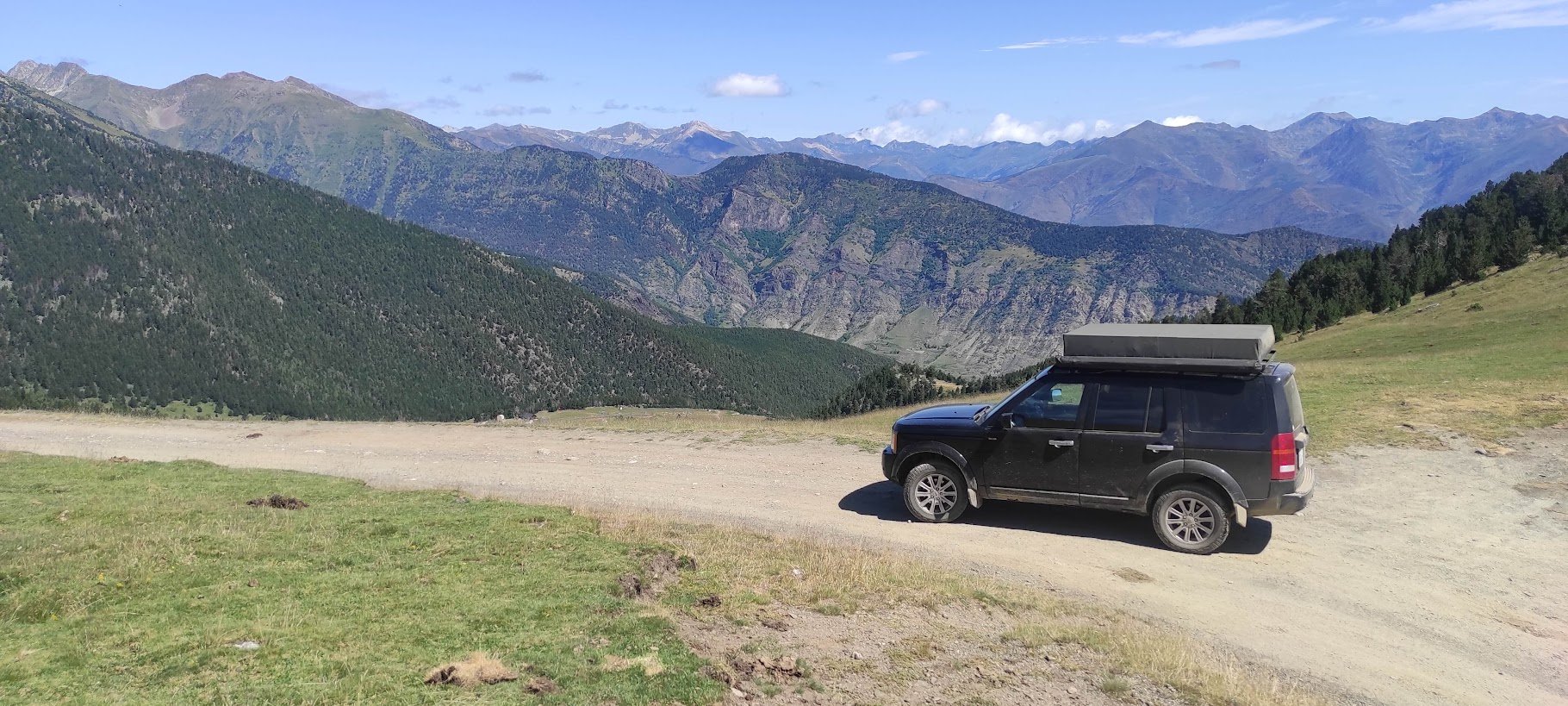

#70 Příspěvek od Hubert » 01 srp 2023 20:54
Tak proběhnul Expediční test přejezd Pirenee 2023. Najeto přes 5000 km a co se týče přestavby bez zaváhání

#71 Příspěvek od petr štrof » 01 srp 2023 20:58
ten chlapík ví jak na to :yes klobouček dolů

#72 Příspěvek od Maxsel » 02 srp 2023 23:38
petr štrof píše: 01 srp 2023 20:58 ten chlapík ví jak na to :yes klobouček dolů
To jsou pane ručičky. Auto na míru, stan na míru. :yes
