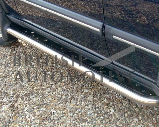

Ahoj pánové,
nemá někdo z vás tyto boční nášlapy a nenafotil by mi detaily jak jsou přidělané ?
Moc děkuji za pomoc.
https://lr.brau.cz/1450-stc50032-bocni- ... ery-2.html#
Jakub.

Tady něco málo…
https://www.lrukforums.com/threads/d2-s ... 032.128528
A tady navod - nejsou to fotky ale origo postup…
https://landroverforums.com/forum/attac ... uction.pdf

Tak to mi obrovsky pomohlo.
Uz ted vim, ze mi chybi ty valecky a diky bohu v navodu jsou delky, takze si je necham vyrobit .
Moc díky !
