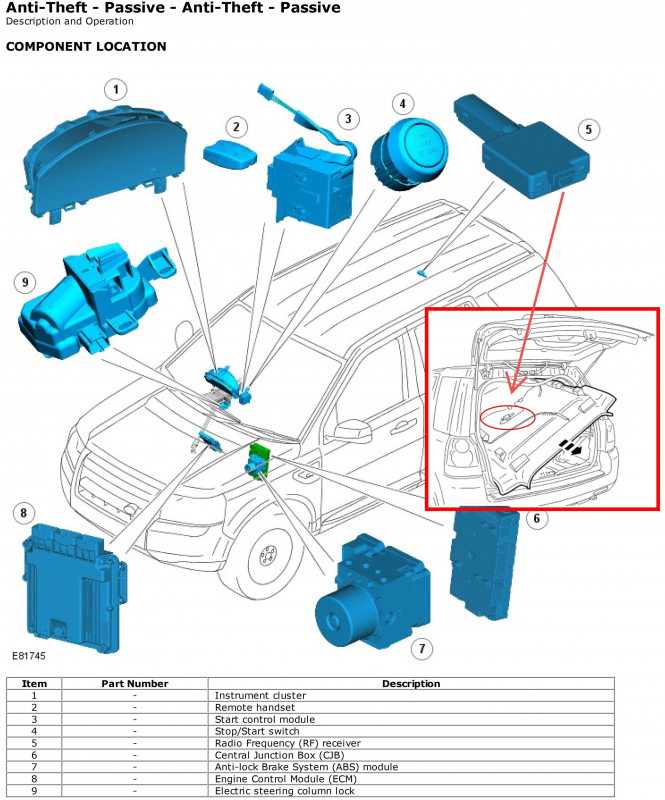

nemáte tip kde dále hledat problém ? Přestal fungovat klicek, vyměnil jsem baterii, měřil sem i stavu, jde do tlačítek i do vysílače na desce, ale auto přes to nelze klickem otevřít..
Neřešil ste někdo podobný problém ? Nachází se na aute nějaký prijmac signálu, který by mohl být vadný popr kde?

A ten klíček přestal fungovat z ničeho nic, ze dne na den ? Druhý klíč taky nejde ? Dal si ho po výměně baterie do doku v autě na pár hodin nabít ? Já myslím, že se to tu někde řešilo, že je potřeba klíč nejen nabít, ale i nechat synchronizovat (když třeba ležel někde dlouho a došlo k vybití) -> Je potřeba nastartovat, dát klíč do doku a nechat běžet motor aspoň 6minut.
Jinak přijímač je pod střechou na tepecírunku kousek za zadním interiérovým světlem - komponent na pozici 5. Ale ten by si asi vyndavat jentak nechtěl....
A propo, máš v autě třeba systém hlídání tlaku v pneumatikách ? Ten totiž používá stejný přijímač a komunikační linku, takže pokud by fungoval, tak tam bych chybu nehledal.

Tazik1992 píše: 18 úno 2024 12:00Freelnder 2 píše: 09 úno 2024 08:50 Přestal fungovat klicek, vyměnil jsem baterii, měřil sem i stavu, jde do tlačítek i do vysílače na desce, ale auto přes to nelze klickem otevřít..
Ahoj, díky za tip..
Klicek umíral, chvilama občas jel občas ne, pak přestal úplně, klicek sem nechal v nastarovanem aute, nepomhlo, jinak hlídač tlaku v pneu nemám

Ještě by jsi mohl zkusit
- Dát klíč do bezprostřední blízkosti přijímače a zkusit vysílat
- Zjistit jestli klíč vůbec vysílá - vím, doma bez měřáku těžký. Možná by mohl při vysílání v bezprostřední blízkosti rušit rádio nebo nějakou videochůvičku...
- Kouknout pod tapec na přijímač - kabeláž, konektor
- Ale to je asi jednodušší najít servis nebo někoho s diagnostikou, aby zkusil klíč načíst/spárovat s autem
