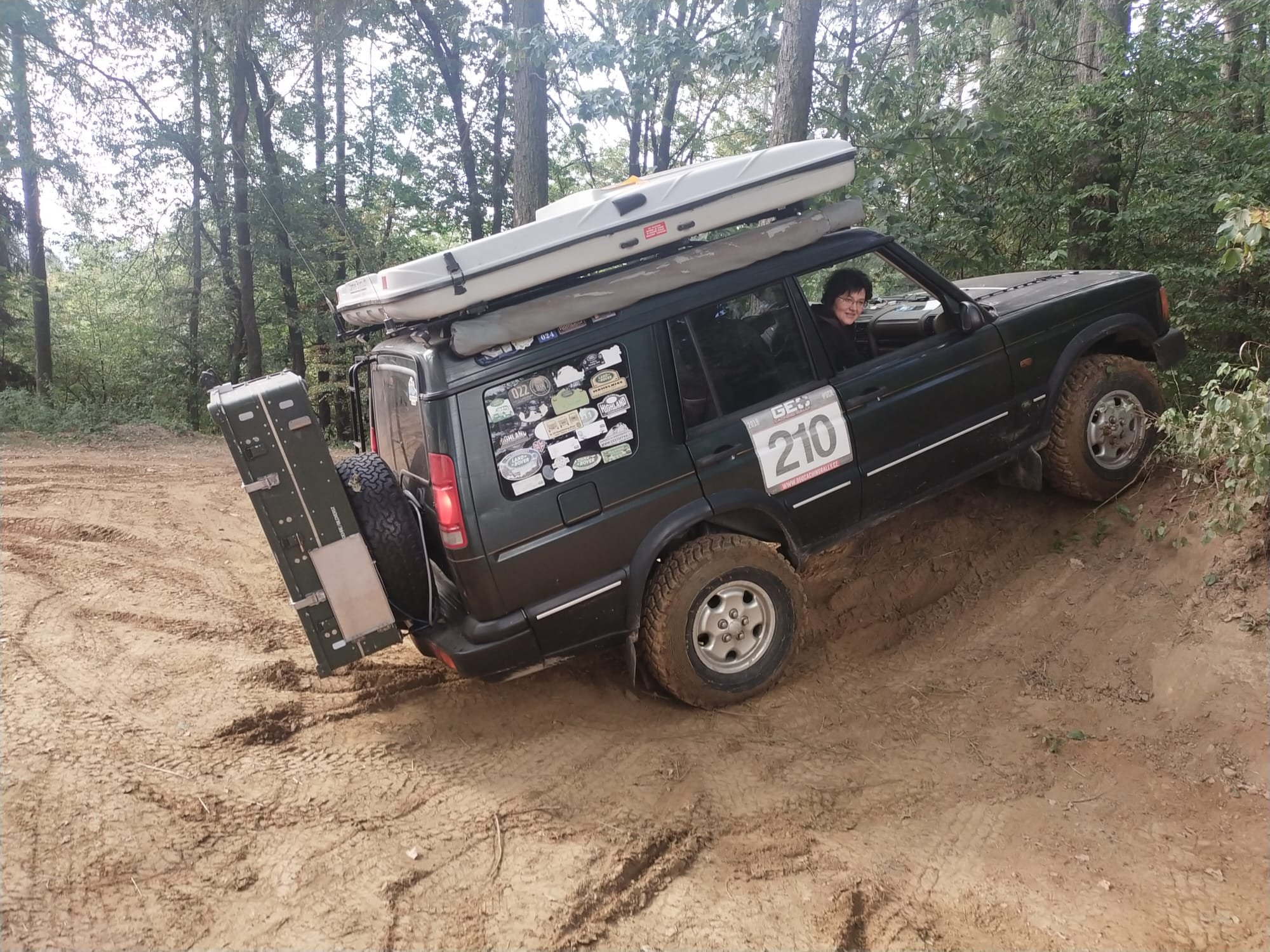

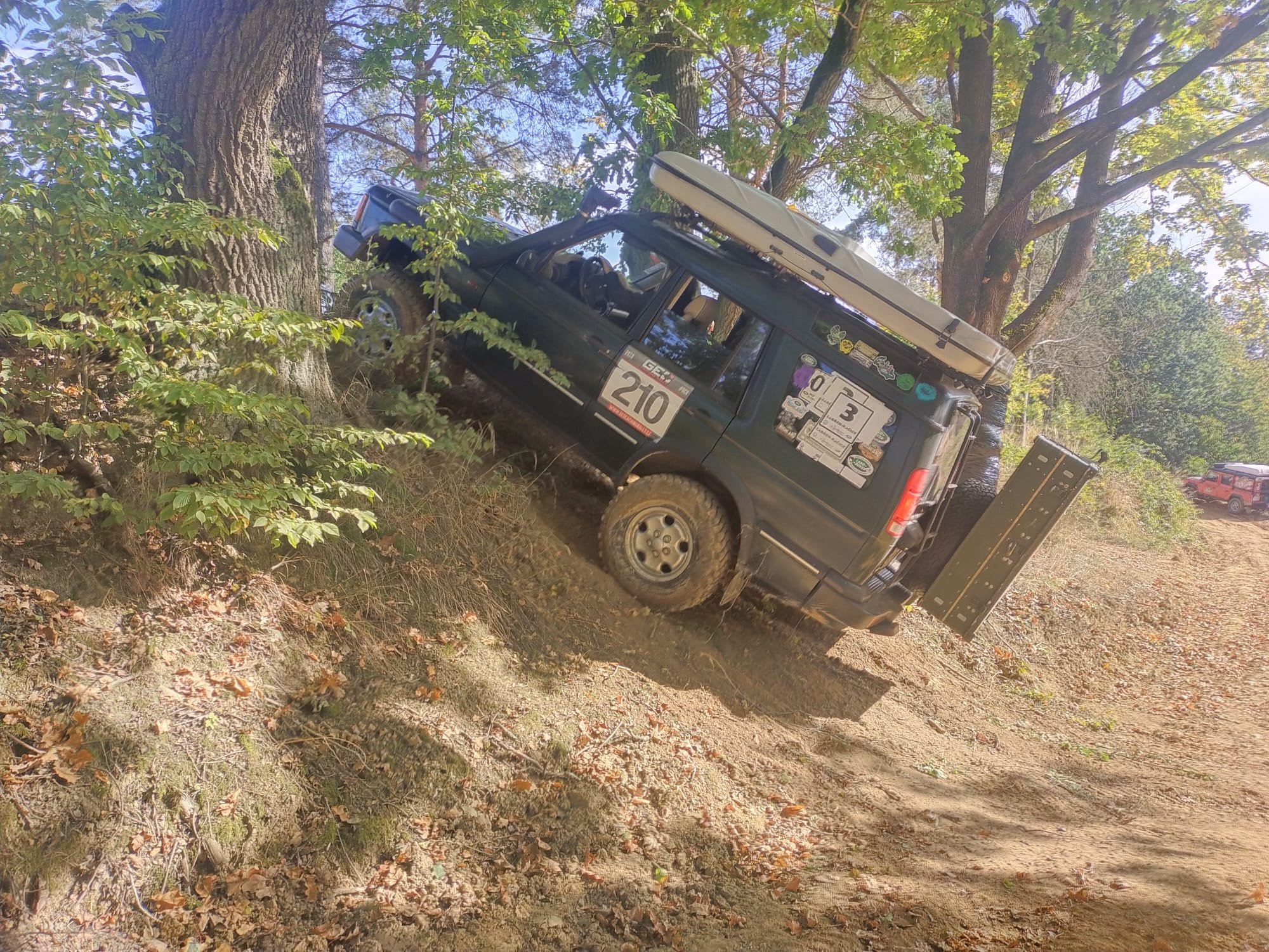

O víkendu v Zábřehu otestováno, že malá zelená bedna na dveřích má akorát správnou délku, a nevadí nejenom na výletě, ale ani v horším terénu. Při opatrné jízdě byly vždy nejvíce omezující konce zadního nárazníku a až potom vlastní bedna.

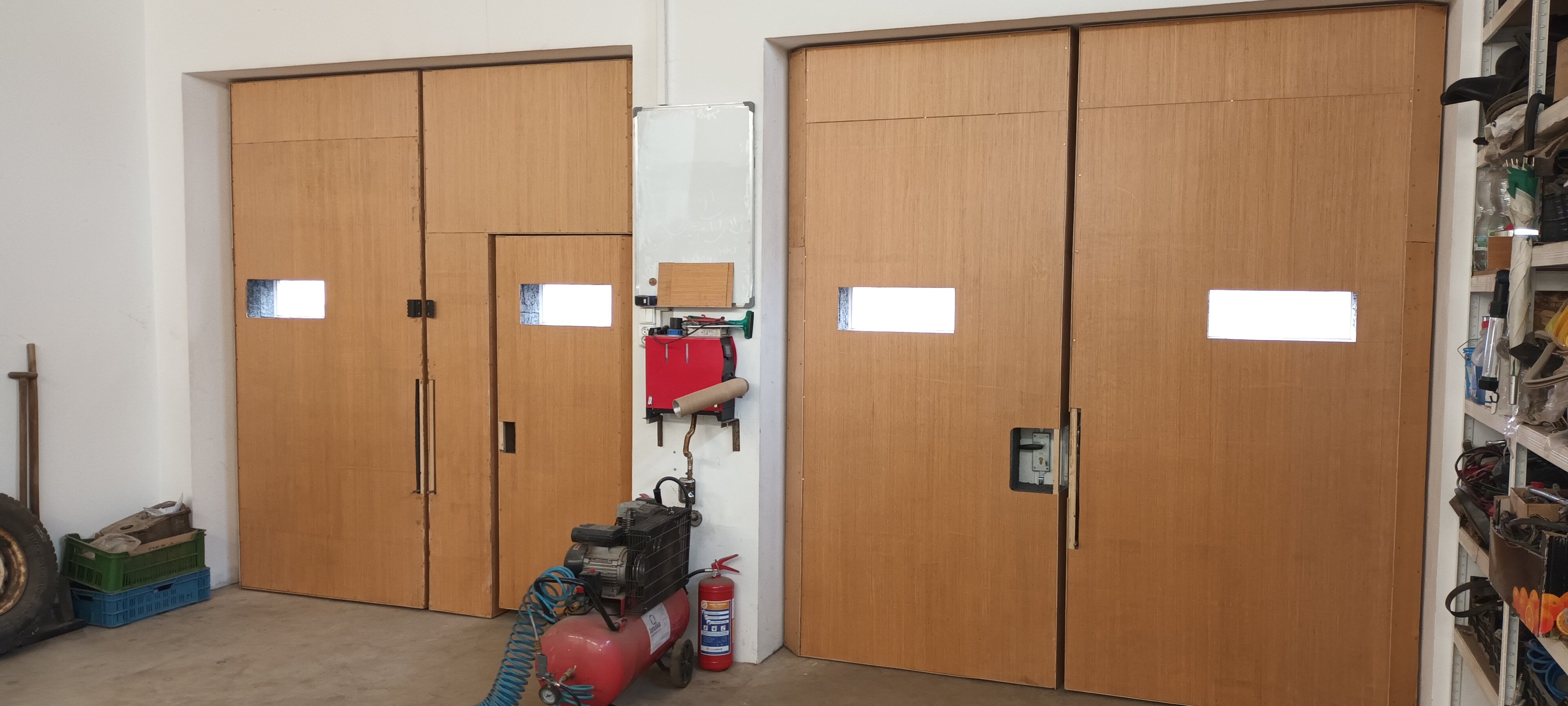

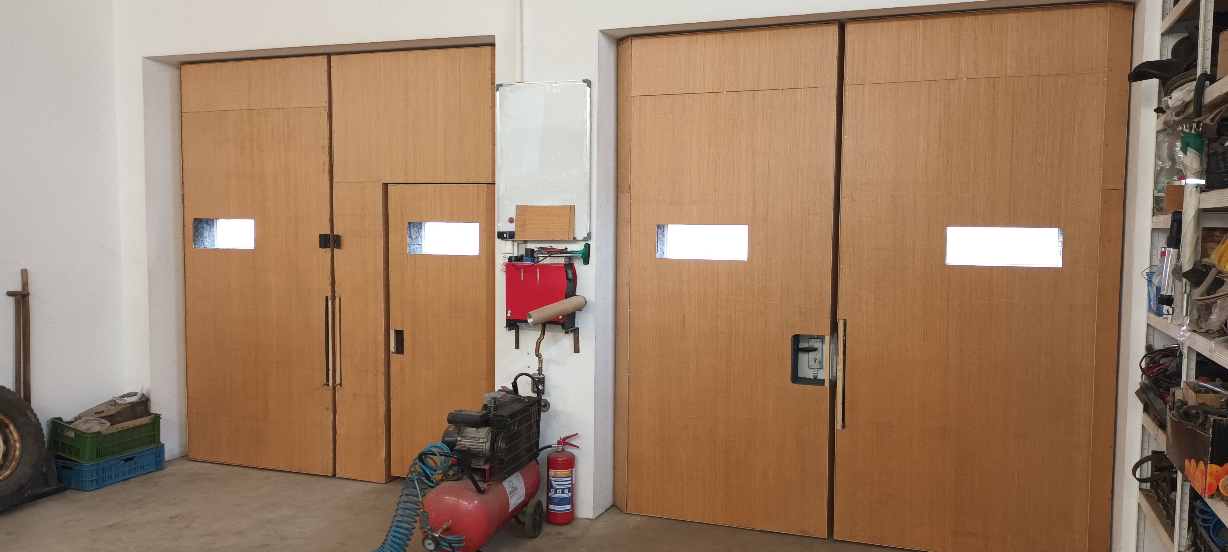

Tak dnes se podařilo malé vítězství v papírové válce se stavebním úřadem - nejenom že už nám stavební úřad nechce nařídit garáž zbourat, máme dodatečné stavební povolení s nabytím právní moci, ale nově i kolaudační rozhodnutí, takže až nabyde zítra právní moc, tak budeme moci garáž oficiálně využívat. Sice nevím, jak bychom se dřív dostávali z domu na dvůr, ale to je už jedno. Musím konstatovat, že na stavebním úřadě je každej druhej normální, bohužel jsme vždy nejdřív museli narazit na každého prvního.
Jenom pro srovnání - studii pro památkáře jsme dělali v roce 2014, a potom následovalo 4,5 roku územního a stavebního řízení, a teď už jenom od loňského listopadu drobnosti jako dodatečné povolení a kolaudace. Sice se chystá nový stavební zákon, ale tohle je podle mě neprůstřelné.
Dokud tam bude ta první polovina lidí, tak se nic nezmění.

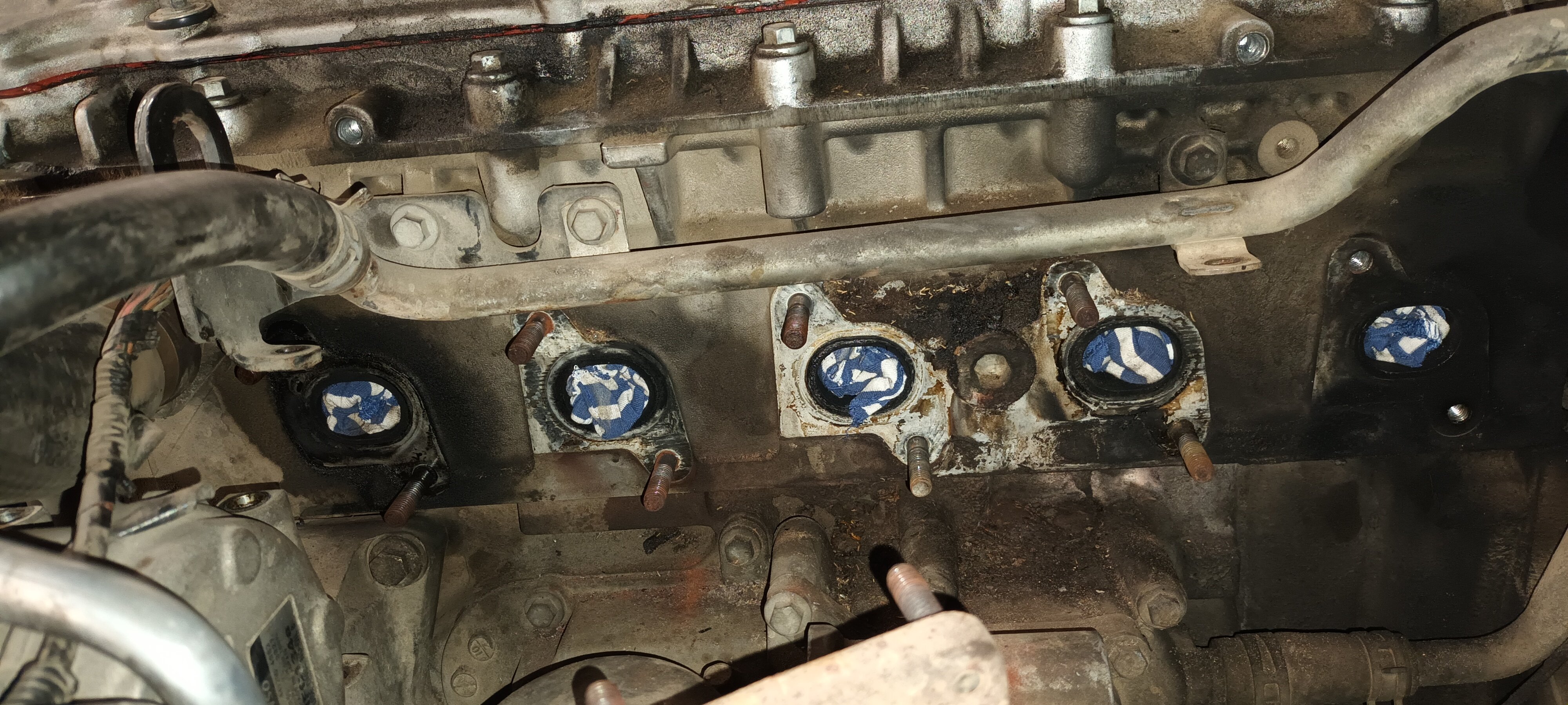

Bylo potřeba začít opět něco dělat - na D2 vloni někde v Gruzii foukly výfukové svody. Ani se moc nedivím, vzhledem k tomu, jak moc se auto honilo do výkonu. Takže vytáhnout druhé svody z regálu, zjistit, že i když jenom 2 roky ležely ofrézované v regálu, tak jsou prohnuté, nechat upéct v peci, protože syrové to není ono (zkusili jsme normalizační žíhání na odstranění pnutí), ofrézovat do roviny a namontovat.
Sundané svody byly prohnuté asi o 2mm, tedy zhruba stejně, jako kdy jsem je řešil před 11 lety. Jediný rozdíl je, že tentokrát se neutrhnul žádný šroub, vše šlo celkem normálně vyšroubovat a vyměnit. Jsem zvědavej, jestli tentokrát vydrží déle, ale pokud to vydrží opět víc než 11 let, tak to bude v pohodě.
Foukalo to jako obvykle u posledního válce, co je nejblíže převodovce. U prvního válce to bylo jenom špinavé a mastné od penetračního oleje.

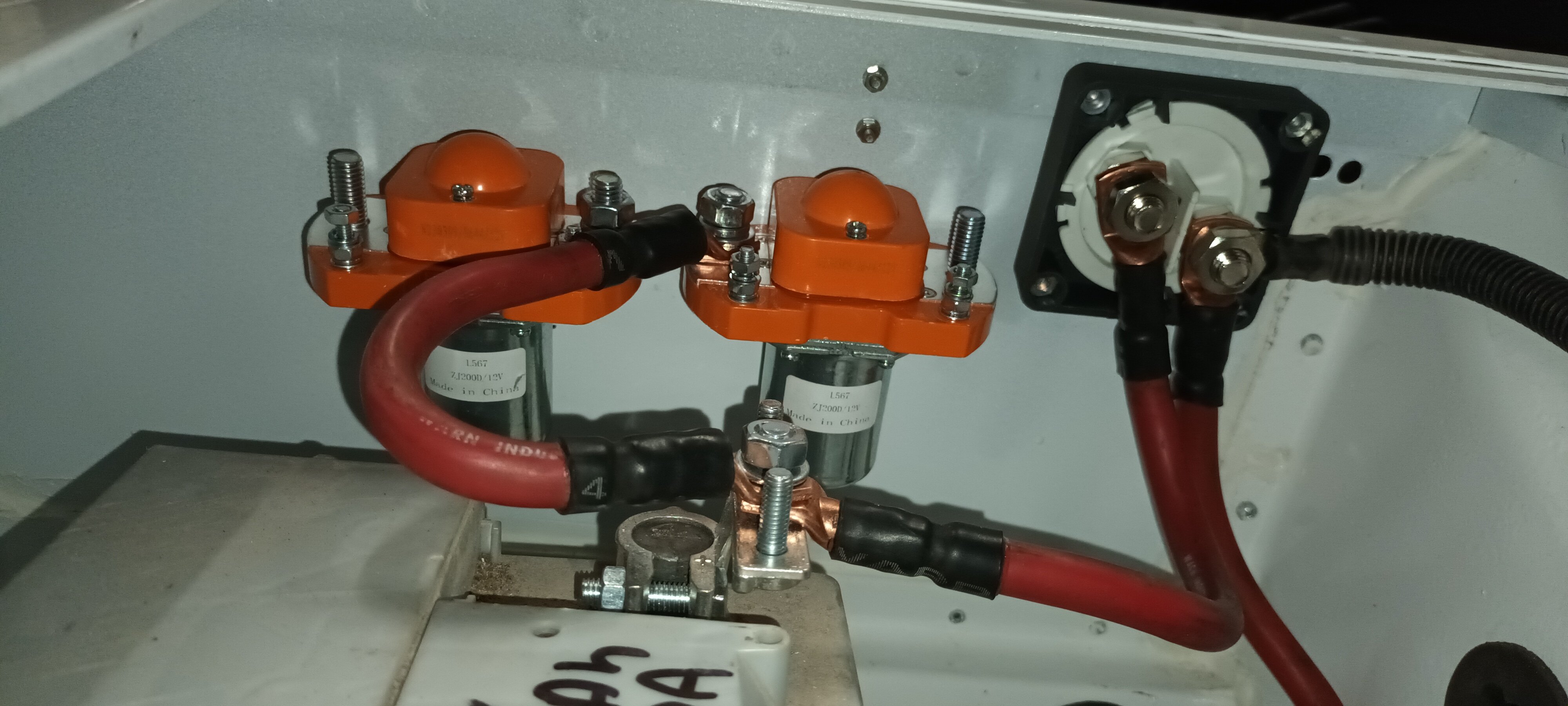

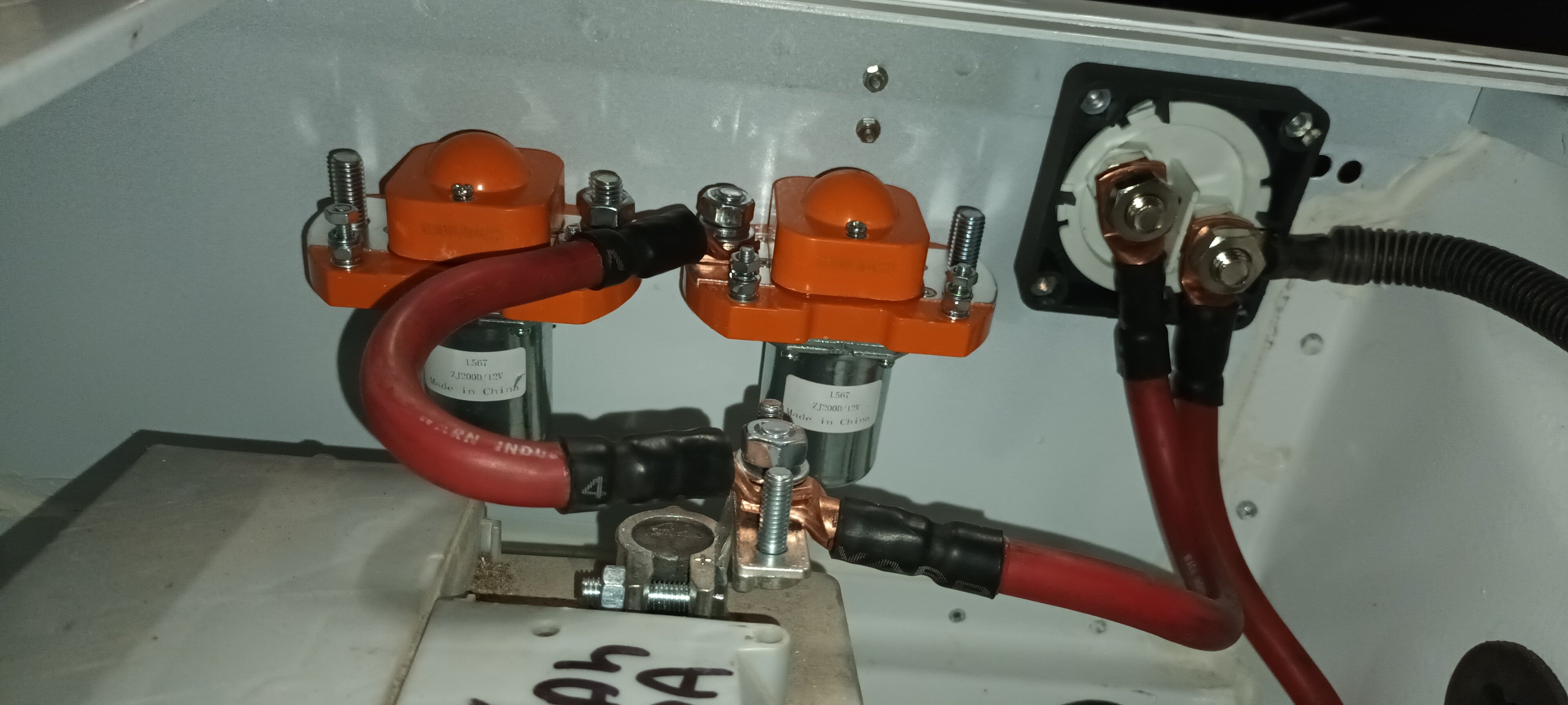

A protože se nám chce makat, tak tu máme jednoho Defíka na "drobné" učesání elektriky. Začalo to vyškubáním bastlu, co už tam byl, oprava originální kabeláže, a teď konečně doplnění, co v autě chybí. Navijáky budou dva, bateriák jenom jeden.

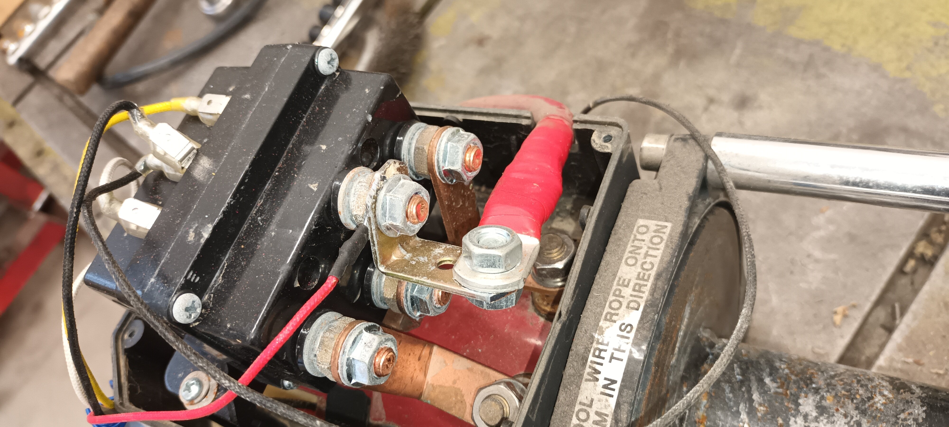

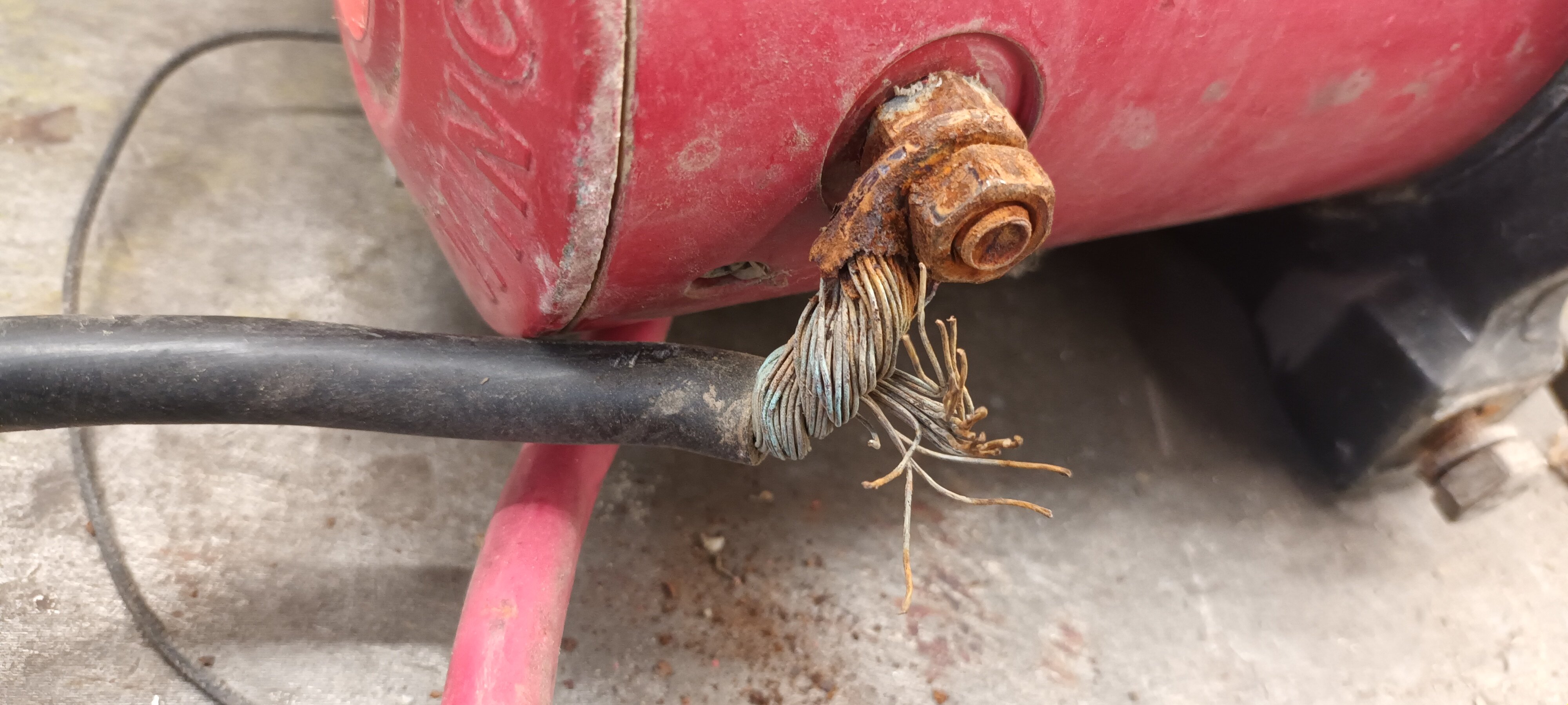

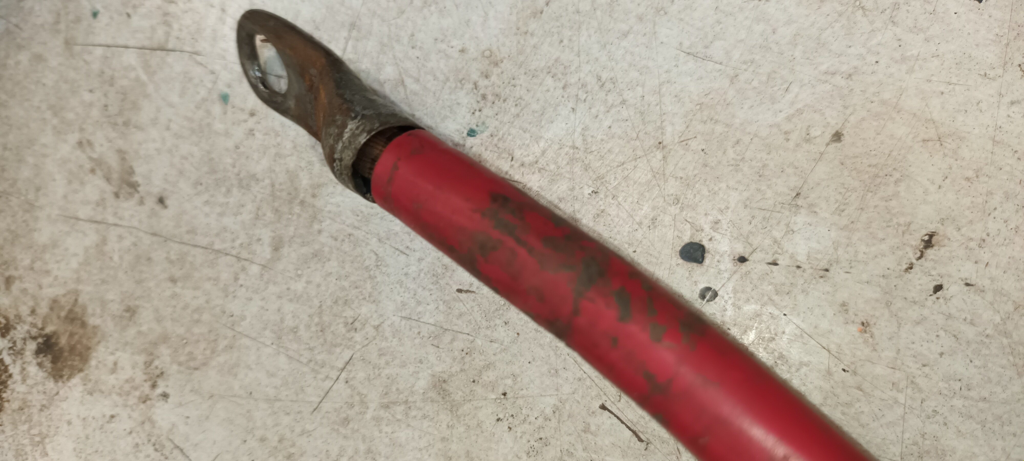

Když vám nevychází ohyb na přívodním kabelu k navijáku, tak tam dejte plechové L-ko. Nemáte kousek mědi, vždyť železné nábytkářské má ten správný tvar.
Když nemáte kabelové oko stačí kousek splácnuté ocelové trubky, ani krimpovat netřeba. Však ono to bude chvilku trvat, než to urezne.
Jenom se potom nedivte, že se naviják točí pouze bez zátěže.
Na druhou stranu, všechny spoje byly utažené doslova na krev. Nebo přirezlé?

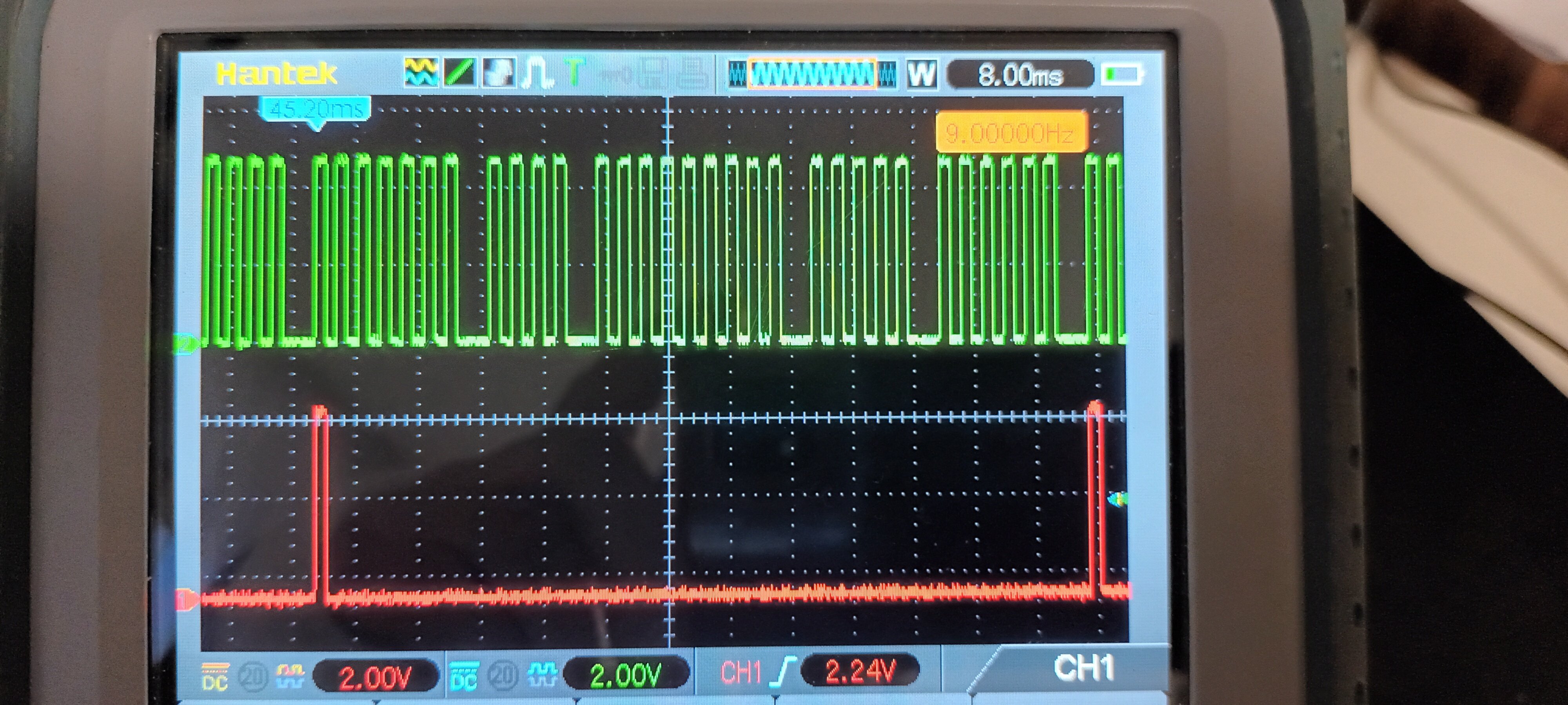

Tak jsem myslel, že se budu i nadále bavit s drátařinou v autě, a ono ne, oni si usmysleli, že mi dají loket do sádry. Tak se učím psát na klávesnici místo 4 prsty jenom třemi a přitom ji nerozmáčknout.

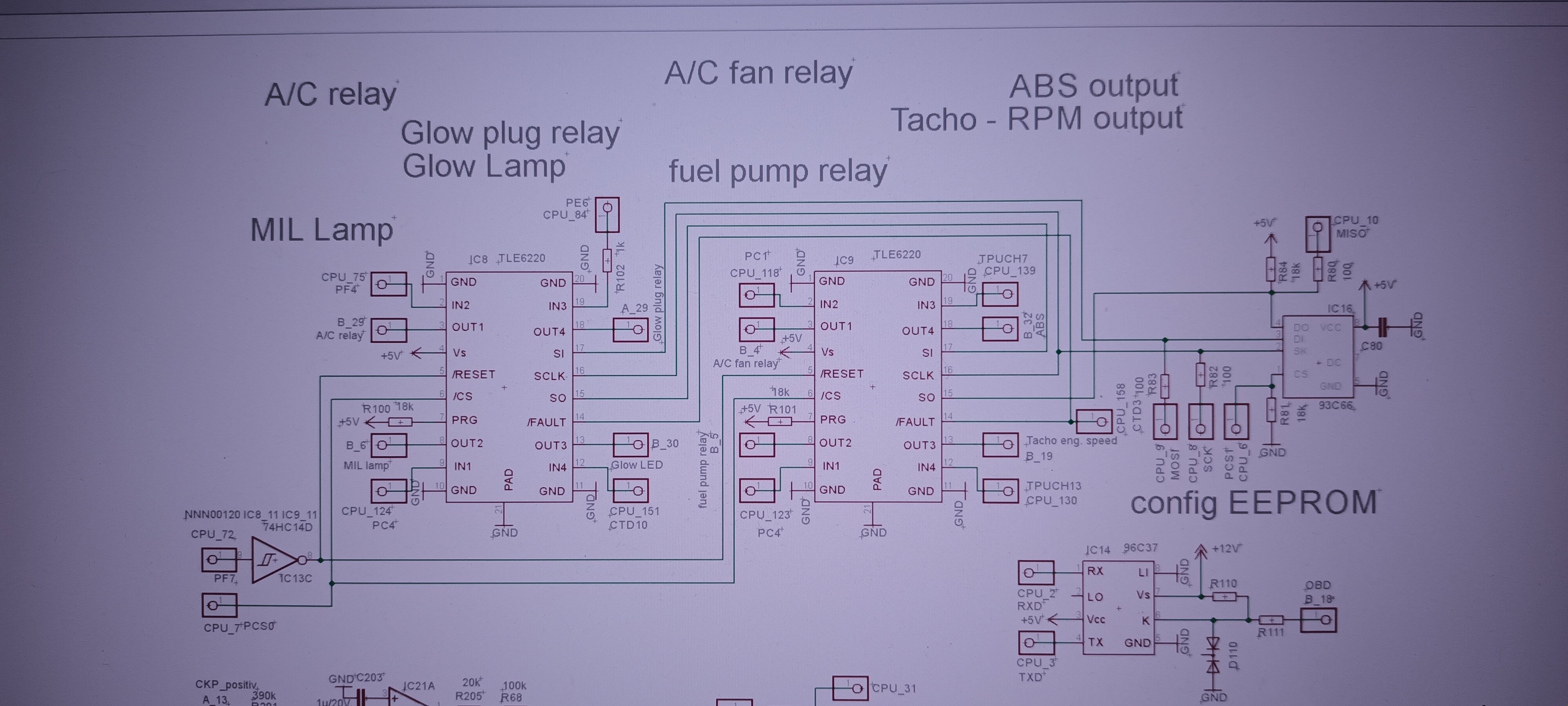

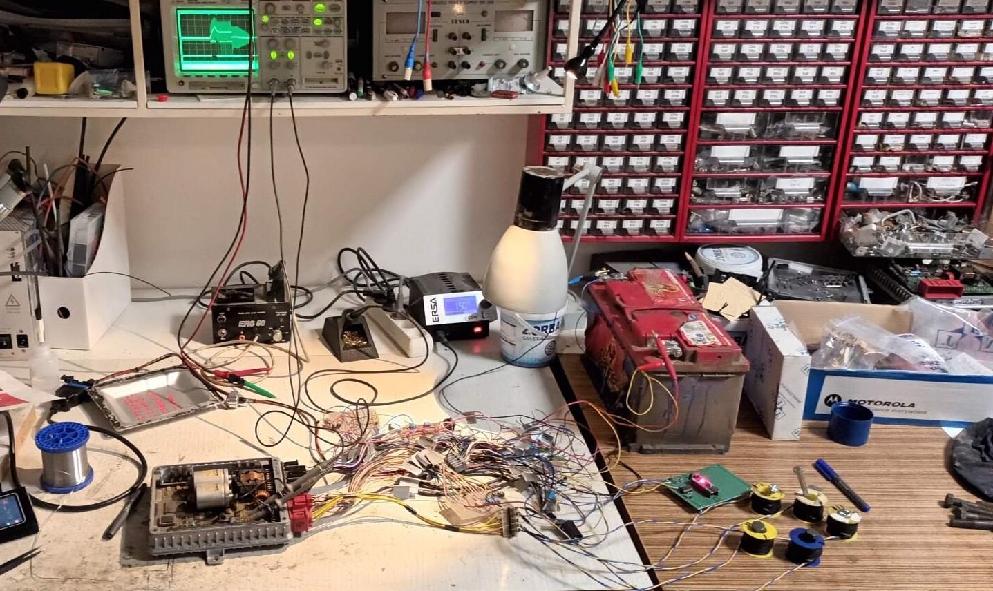

Dokopal jsem se ale k jiné drobnosti - překreslit schéma řídící jednotky motoru TD5 z papíru do počítače, takže se mi hned neztratí a povzpomínat, jak se programuje v něčem jako C a udělat testovací přípravek na generování signálu kliky - tedy 36 pulzů se strategicky vynechanými pár pulzy, a synchro pulzem, aby bylo podle čeho se osciloskopem chytit.
Teď už to jenom připojit na stole k řídící jednotce a ověřit si, že jsem pochopil správně, jak to má celé fungovat.
Poznámka na okraj - přenosný osciloskop je super věc, ale ovládání jenom pomocí tlačítek je malé peklo.
Zlatá kroutítka a téměř okamžitá odezva.

Sádra z lokte je dole, a tady je výsledek: https://www.rajce.idnes.cz/ok2mtm/album ... ava-repair - jednotky běhají na stole a potom i v autě.
Oprava jednotky, když je k tomu schéma s popisem, kde co je a kde má co dělat už je celkem v pohodě.
Jenom pro info - půlka závad jsou vadné SMD odpory, kondenzátory nebo integrované obvody, zbytek potom vlastní výkonové prvky. Velké kondenzátory byly vždy v pohodě.
Pokud není v jednotce vyloženě vypálená díra, tak většinou jde opravit.

MadTom píše: 01 bře 2024 11:04 Sádra z lokte je dole, a tady je výsledek: https://www.rajce.idnes.cz/ok2mtm/album ... ava-repair - jednotky běhají na stole a potom i v autě.
Teda náhrada orig kondíků je úsměvná, navíc za RIFy dát Šitano a Jampičony...no, holt nebylo zbytí
Jinak pěknej koutek máš. Předpokládám, že ty cívky vpravo simulujou vstřiky, takže když šrouby tančí, tak je to OK
