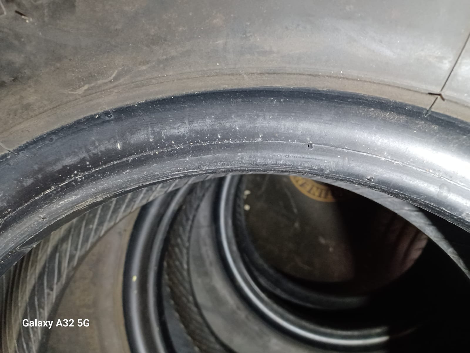

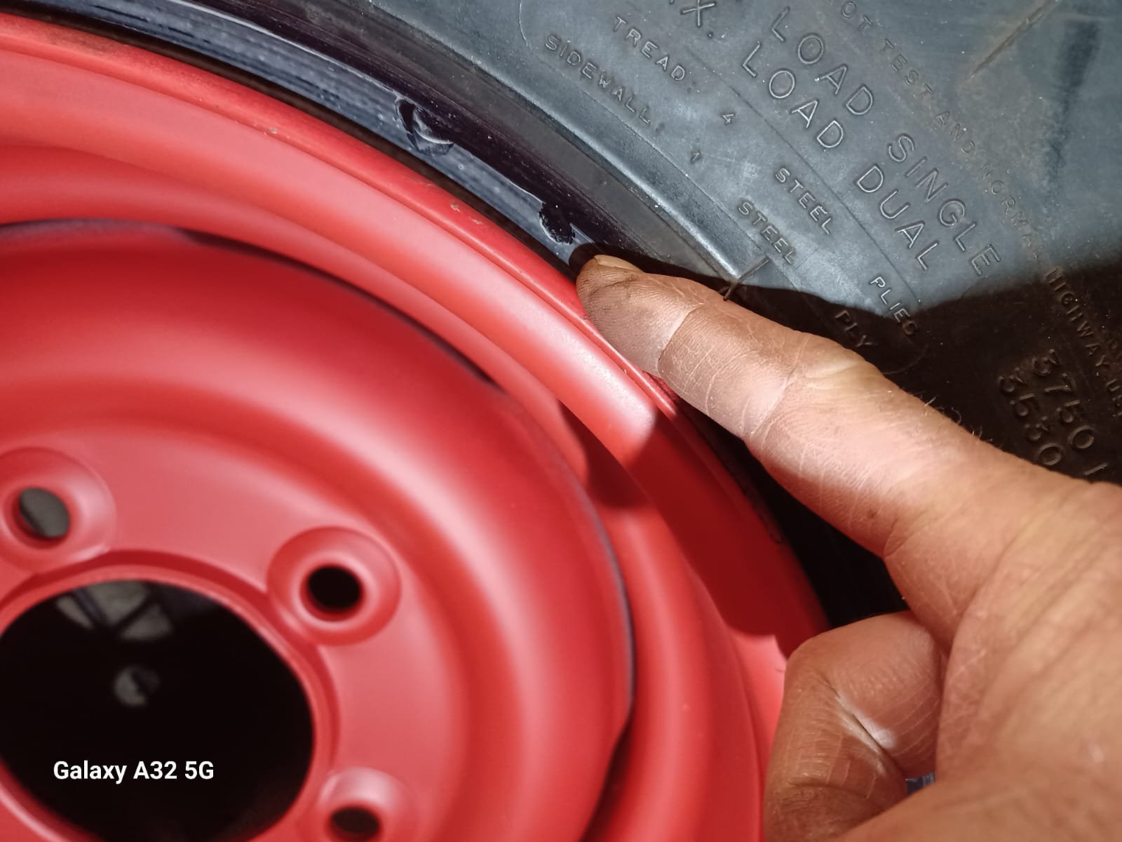

Tak jsem si udělal radost a koupil sadu 8" širokých plecháčů od Nakatanenga.
Radost trvala až do chvíle, kdy je v pneuservisu obuli správnými Michelin XZL 9,00x16 - vůbec by mě nenapadlo, že gumy pasovat nebudou, i když na stránkách výrobce disků zrovna 255/100 R16 (metrický ekvivalent 9,00x16) neuvádějí.
Ještě jsem to neviděl na živo, ale zatím to vypadá, že budu mít na prodej sadu velmi slušných pneu...

Dnes jsem se na to byl podívat, jsou to dušové pneumatiky, které jsou dělané na vyšší patku disků nákladních aut. Zdá se, že na LR disky pasují pouze starší gumy značené v palcích.

Podle vyjádření Nakatanenga se jedná o dušové pneumatiky a bezdušové disky (což je prý to "J" v 8Jx16), což k sobě nepasuje. Lze dát dušové a bezdušové pneumatiky na dušové disky (ty by prý měly být označené "F"), ale ta moje kombinace bohužel nefunguje.
Gumy budu vracet do Německa a disky obuju do 255/85 R16 Toyo Open Country.
