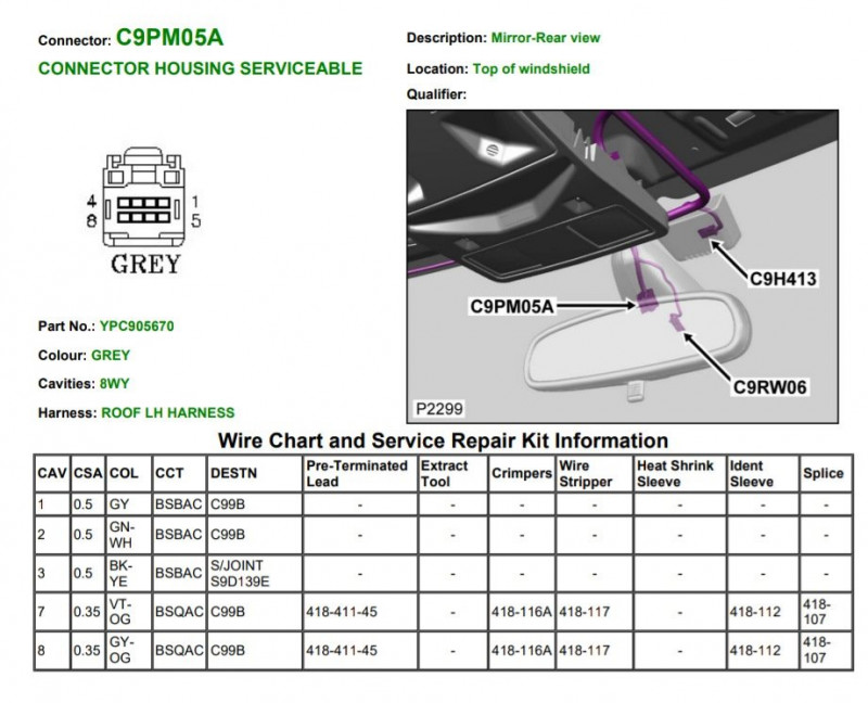

Knihovna existuje, ale nikde není ke stažení. A co sem se jí nahledal.... Zatím se mi z ní podařilo získat jen fragmenty jako tenhleMadTom píše: 19 lis 2023 19:07 Netušíte někdo, zda něco takového pro Free2 vůbec existuje? Některé manuály se o tom zmiňují, ale asi nikde není ke stažení.
Tady je třeba stránka, kde jsou konektory pro Free2 k nahlédnutí. Jenže za poplatek... ale jo to spíš jen pro lokalizaci, plnohodnotná Reference Library to taky není.

To jsou schémata, to je v pohodě, existují minimálně ve 3 variantách podle VIN. Co hledám je popis konektorů podle čísel co jsou na schématech - vždy je tam fotka, výkres s číslováním pinů, seznam barviček drátů připojených k jednotlivým pinům a hlavně obrázek s umístěním, kde to v autě je. A pokud by byla i druhá část, kde je popis, jak který elektrický obvod funguje, kdy je co pod napětím a kde se co přepíná. Ono ze schémat to není vždy 100% patrné, to tím chtěl autor říci. Mám dojem, že to z toho TOPIXu ještě nikdo nestáhnul a nepustil ven.
