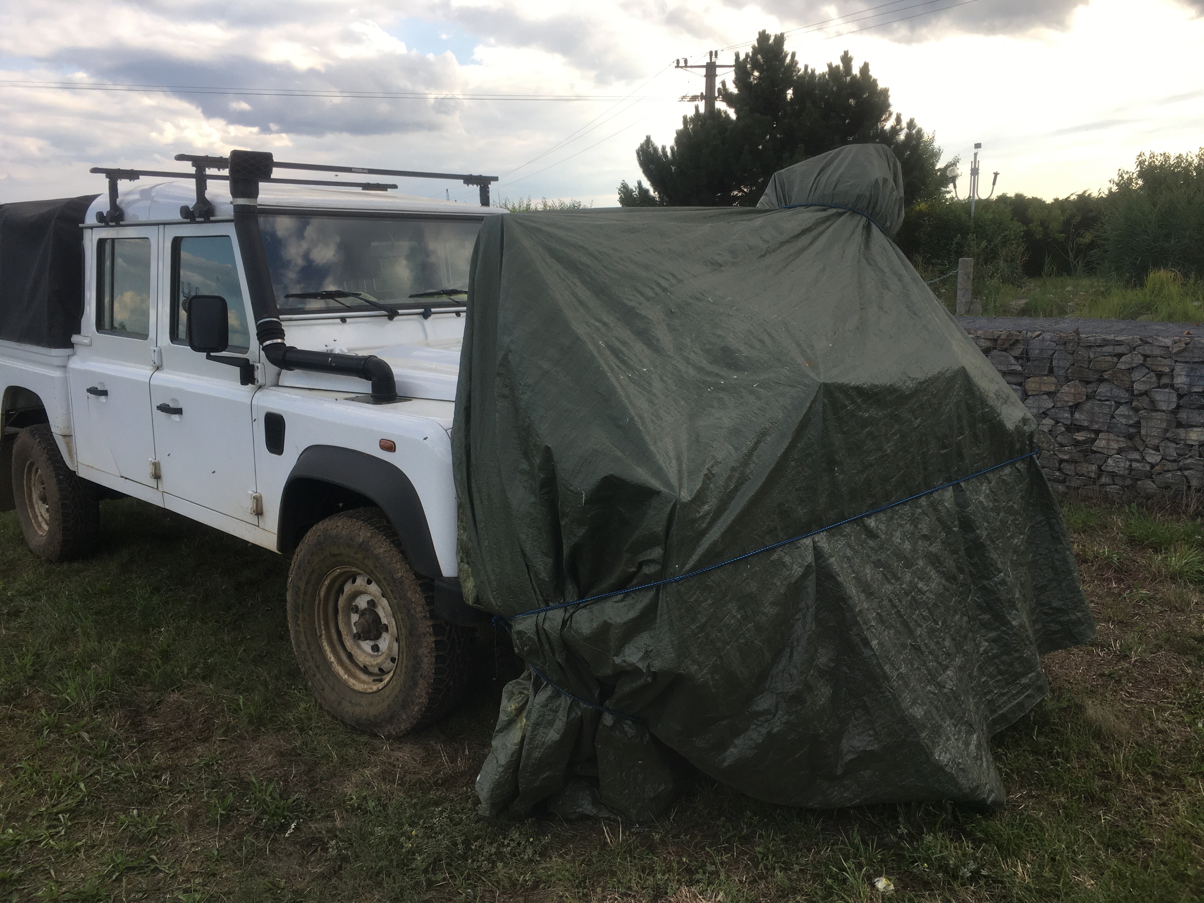

jedu z práce dom a co nevidím v Nové Vsi u Pohořelic - dva defici. a navíc nějaká specialka. oba měly na predku nějaké velké zařízení, bohužel pod plachtu nebylo vidět. ale litalo kolem toho strasne včel… na druhy den sem pak viděl jak jeden jezdí po louce (porostlé asi lebedou) a to na predku byly nějaké krabice a hadice/roury… co ale dělal, to netuším 😕 neměl jsem bohužel čas zastavit a jít se zeptat. nějaký nápad? 😀

Sběr hmyzu, klíštat nebo pilu.

na přesuny to 100% sundavaji a převáží v těch vozickach. na druhy den to měl ten jeden už dole. a při práci/provozu se to rozloží, takže řidič podle mě celkem v pohodě vidí, kam jede…

Věřím, že jo. Ale takdle u silnice ve složeném stavu to vypadá všelijak, spíš jako konfigurace na "sběr" Felicií, cyklistů a pěšáků...

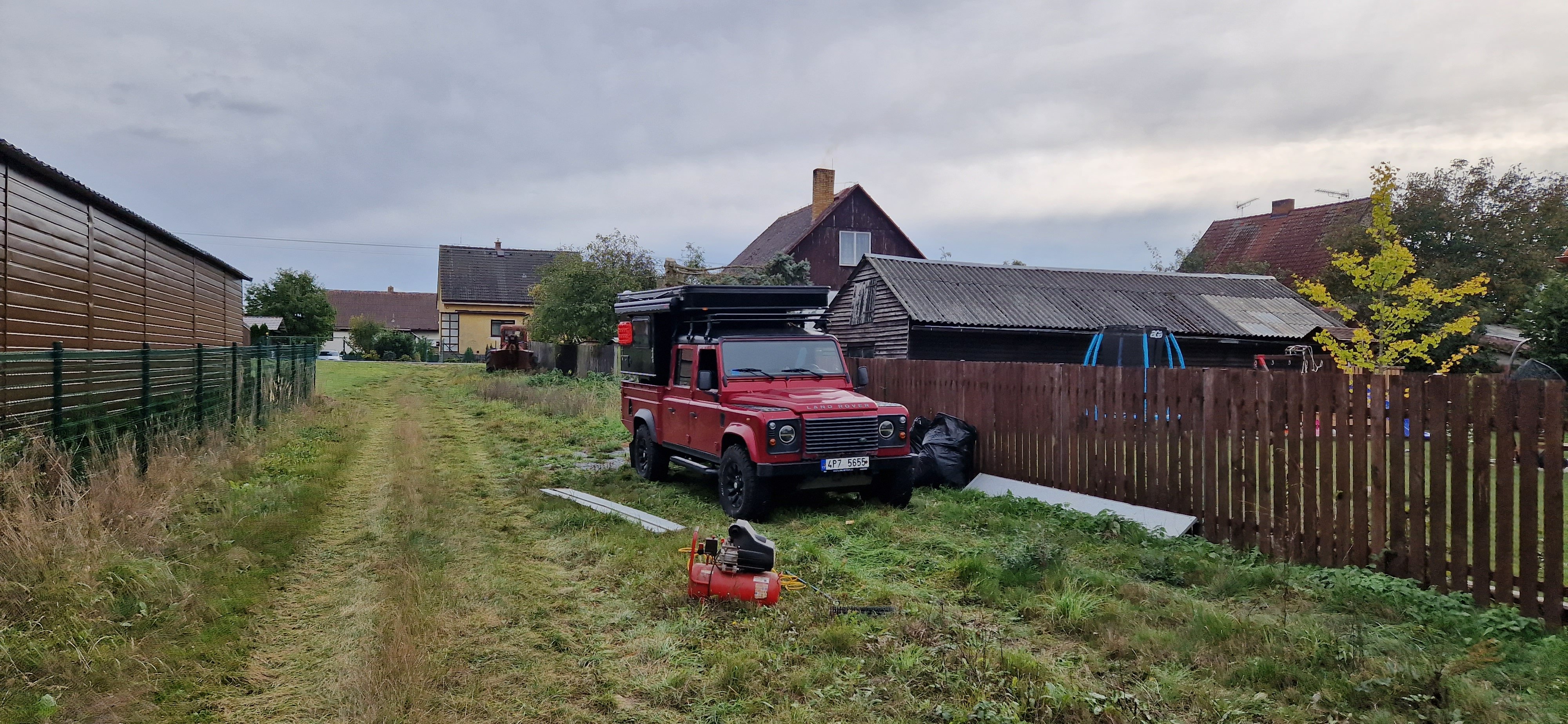

Tak hotovo :)

hezkypěkně! :) to jsi koupil, nebo postavil? a je to teda tak, že zvedneš střechu a můžeš tam dole stát a fungovat a pak jen roztáhneš postel, vlezeš nahoru a chrápeš? já jsem toho zatím na tvojí/mojí boudičce moc neudělal :) zatěsnil jsem, dal jsem okno, trochu to poladil. čeká mě podlaha, aby unesla psy a zásuvkový systém na plnovýsuvu. pak kuchyňka v nějakém rozkládacím boxu, aby se dala používat jak na výsuvu, tak odejmout a mít ji mimo auto. no pak zahrádka, topení atd. atd. :)))) to mně připomíná, že ti ještě musím poslat tu kurtu a hlavně víno!!! ;)

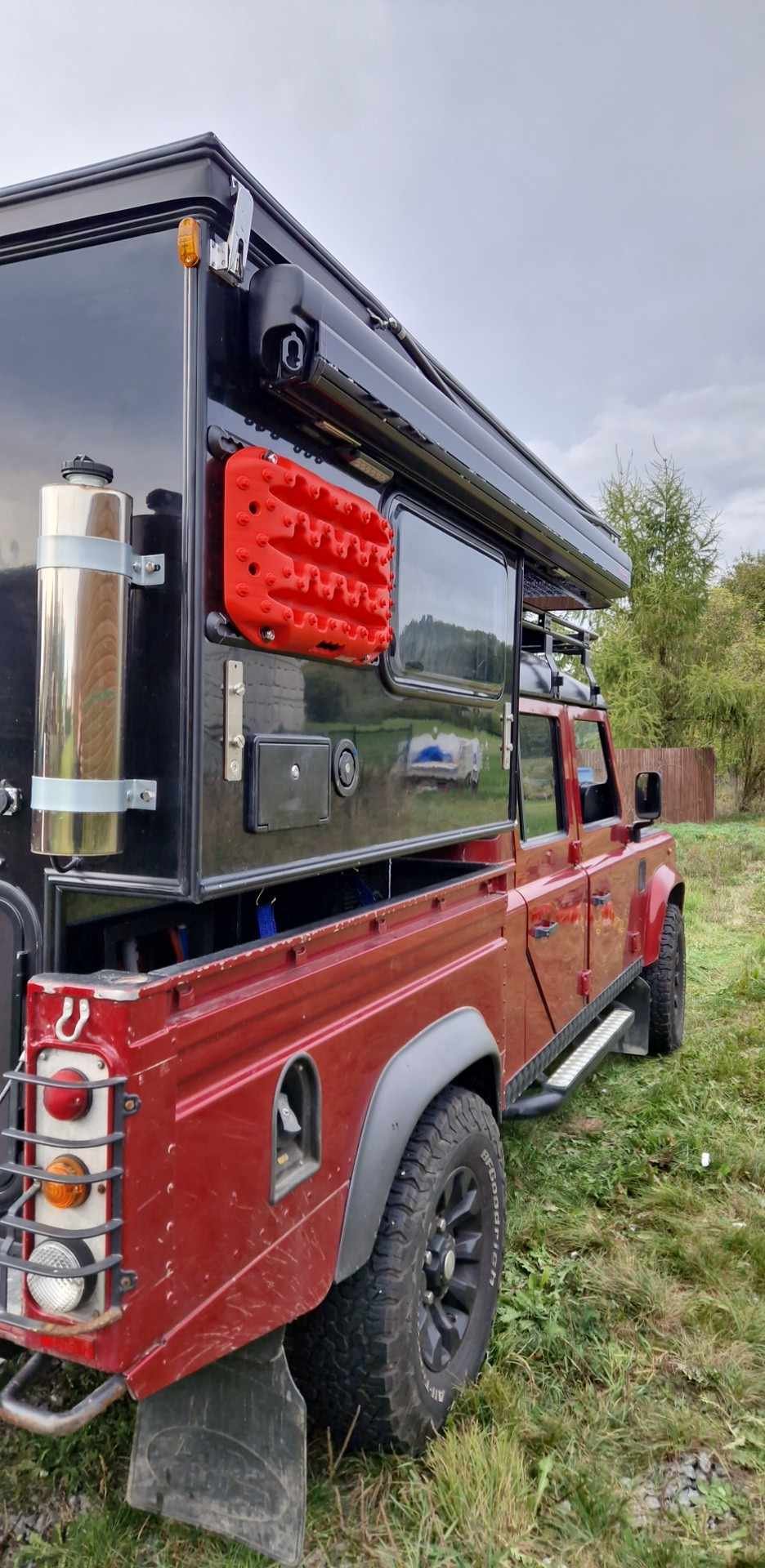

Ahoooj, je to jak rikas přesně tak. Mas tam malou kuchynku,sezeni/postel a pak horni letiste.
Ja zjistil že mam hadici ještě k te sprše. Posli adresu abych ti ji zaslal :) jinak koukam že si to schovavas na dlouhé noční večery 😅

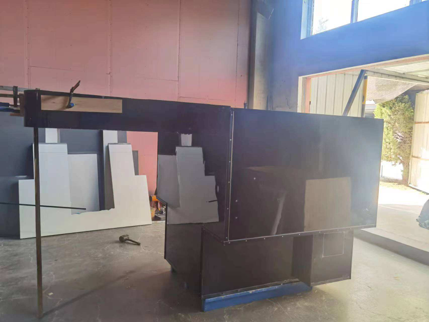

Hele je to z hlinikoveho sendvice. Hlinik izolace a hlinik. Hlinikove jekli jako vyztužení. Jinak to vim přesně. Vazi to 415kg(bez naplní, oblečení atd) Je v tom bufik, plynovy ohrev vody, tlakova sprcha, drez, 300w solary, 120am baterie, 70l nadrz na vodu. Stan ma i zateplovaci vrstvu. Když by někdo chtěl muzu ukazat. Myslim si ze i vyroba vyšla na super peníze.
Jinak se tam vyspi 2 dospely a dve deti. Dole se da udelat luzko pro deti a nahore je postel pro dva. Klidne i pro vsechny 4.

Obrazky

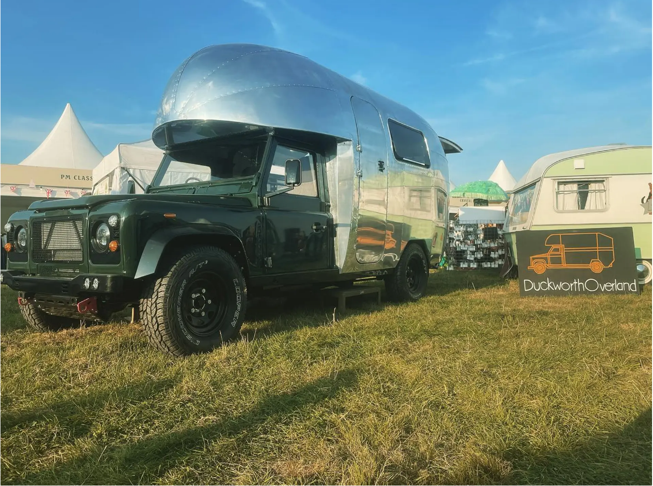

Nevím jestli to tu někde není, ale přijde mi to krásný spojení Defíku a bydlíku od Airstreamu :heart
https://newatlas.com/automotive/duckwor ... r-mini-rv/
