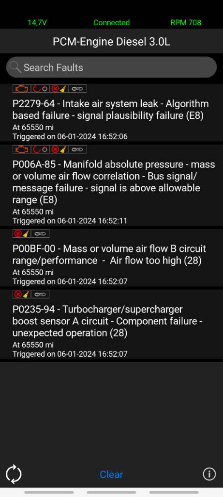

Tak "konecne" se problém znovu ukazal. [emoji846] Tentokrát kromě kolísání otáček i hláška omezeného výkonu motoru, oranžová kontrolka motoru a v diagnostice 4 chyby viz přiložený obrázek nize (z nejakeho duvodu ne s aktualnim datem).
Nejsem žádný mechanik a prd tomu rozumím ale předpokládám že si to někde celou dobu přisava víc vzduchu než by melo a proto to kolisani otacek a ted se to jeste zhorsilo a proto to uz zacalo hazet do omezenho vykonu a hlasi dalsi chyby ??

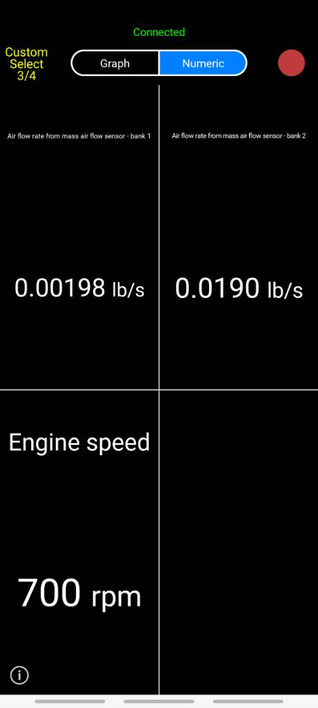

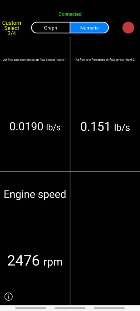

V live datech jsem naměřil že při otáčkách 700rpm, 2000rpm a 2500rpm je air flow na bank 2 vzdy cca 10 násobný než na bank 1 ?! Obrázky níže...
Viz chyba P00BF-00 tedy že okruh B má hodně vzduchu soudím že okruh B je v live datech vlastně uvedeny jako bank 2 a v tomto okruhu je tedy někdy pravděpodobně praskla hadice nebo netesnost?!
Jsem tomu aspoň trochu na stopě nebo je má úvaha úplně mimo?

Martine, toto je problematika pre autoservis. Je potrebne spravit tlakove skusky sania, pretestovat riadenie vykonu oboch turboduchadiel, pripadne dalsie testy. Mas tam 2turba seriovo zapojene. Druhe turbo sa zapina iba niekedy, logicky je rozdiel na nasavanom vzduchu Bank1/Bank2. Neviem co ocakavas tu na fore. Nejaku zazracnu radu... ? Vyzaduje to skusenosti na odhalenie priciny poruchy. Tu na fore je zoznam LRangels, tak si niekoho najdi, kto ti s tym pomoze. Ak sa ti chce ist do Bratislavy, tak si vitany, prosim vsak vopred telefonicky dohodnut termin...

Ano ano samozřejmě do servisu ... ja se do toho pouštět nebudu. Nemám ani zkušenosti a ani čas. Dávám to sem jen k diskusi a proto že jsem toto vlákno založil tak at to nějak pokračuje [emoji846]
