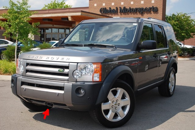

oko je uprostřed pod nárazníkem

v tom blate jsem tam zadny prolis nevydel a hned od narazniku sikmo vede nejaky ochrany plast...ktery zda se zakryva tuhle diru.
Je tam potreba neco vycvaknout? jako kryt a pod?

je to pod tím plastem, mělo by to jít lehce sundat, já tam mám už delší dobu šusplech :mrk

Drží na plastových bajonetových šroubech , tak utočit o cca 90° - je jich tam asi 7-8 ks po obvodu . :mrgreen: vzadu je oko taky pod tím plastovým krytem a drží to stejně,akorát jsou tam šroubky dva ...
