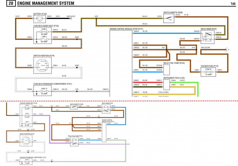

Kostry mám na čiernej koncovke C0658 na pinoch 1, 2, 24 a 25. Plus / 12V však namerám len na pine 33. Podľa schémy by tuším mal byť aj na pinoch 3, 22 a 27.

Na pinech 3, 22 a 27 se napájení pro ECU objeví poté, co sepne hlavní relé R100. A to sepne sama ECU poté, co dostane signál o zapnutém zapalování přes pojistku F11. S tou pojistkou je to trochu nejasné, ve schématu s řízením motoru je uvedena pojistka č.12, ale v popisu okruhů a ve schématu k palivové pumpě je opravdu FUSE 11.

Jednotka dostane signál od klíčku, sepne si relé a po vypnutí klíčku si ho podrží asi 10 sekund. Pokud v ní neběží software, tak relé odpadne hned. A to je podle všecho i popisu do telefonu tento případ.
