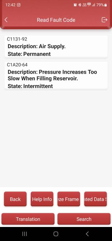

padnul mi RRS L320 2006, po nastartování se chvíli snaží zvednout (jen na displeji, jinak nic slyšet není, ani se nehne), ale nic se neděje a na displeji vyskočí "Suspension fault, normal height only", diagnostika píše chybu C1131. Byla tam i C1A20, ale po promázání chyb už se neobjevuje.
Nemáte někdo zkušenost/radu, čeho se chytit? Vím, že je spoustu možností. Originální diagnostiku mám bohužel dost daleko...

Ahoj, hlasi ti problem s privodom stlaceneho vzduchu. Kompresor/niekde je netesnost/prasknuty vzduchojem. Treba hladat….

... muze, v prvom rade zdrave kostriace body, v druhom rade "hnila" kabelaz (aj ta kostriaca), vela merat a porovnavat ...
... dolezite je mat diagnostiku po ruke vycitat vsetky kody v spravnom case, niekotre chyby zmiznu po vypnuti motora...
@sicilian ma este dalsi chybovy kod - nizky vykon kompresora = bud je ucpany / deravy / alebo zodrany ...
