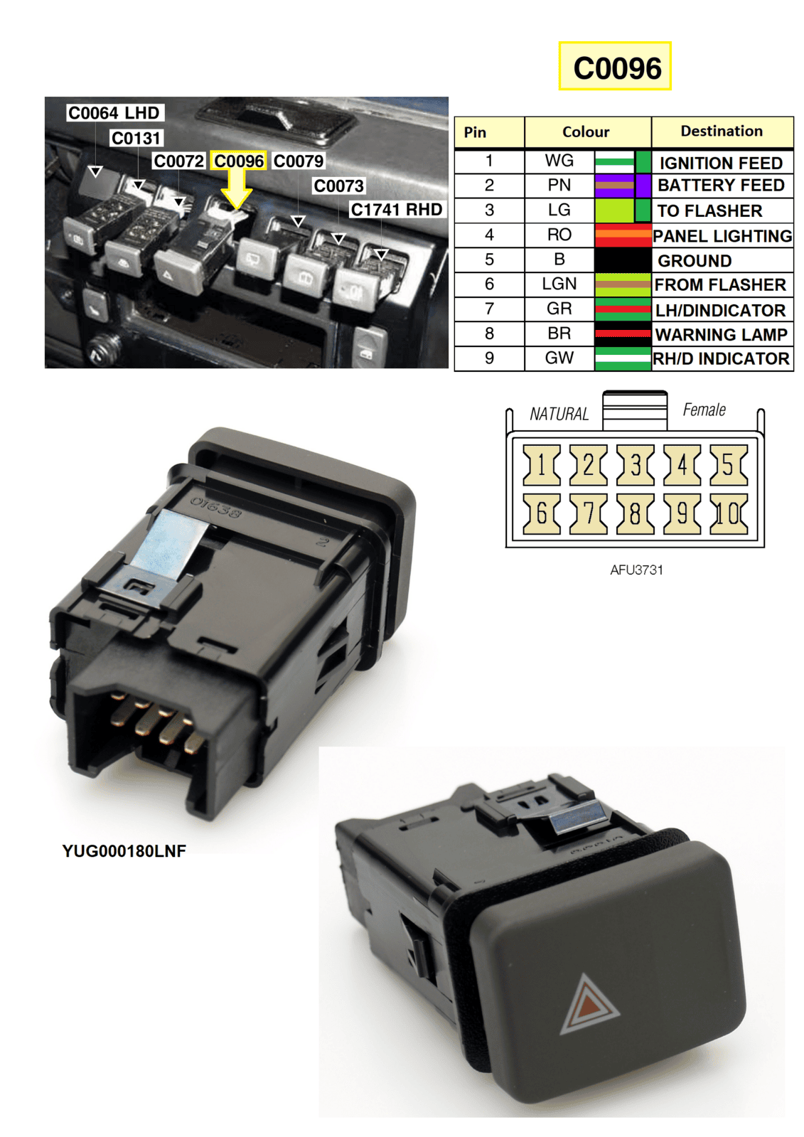

Předpokládám, že Ty už máš novější typ spínače YUG000180LNF uprostřed středové konzole. Ten je mastnej, tak by právě bylo dobrý vyloučit nebo potvrdit jestli je to v něm. Mě samotnýho to schéma mate. Podle popisu funkce se má po připojení napájení přes spínačku sepnout výstup ze spínače a aktivovat přerušovač (relé R141). Ten by měl sepnout a vyčkat až se páčka směrových sepne (vlevo/vpravo) a připojí do okruhu žárovky. Následně R141 detekuje odběr a začne přerušovat okruh. Ale podle schématu ta kontrolka vozíku dostává šťávu v podstatě pořád za všech okolností - přes relé nebo spínač. Já bych zkusil odpojit jen ten horní vývod od spínače výstražných, co vede do uzlu relé-spínač-spínač páčka. Jestli zhasne bude to v něm.

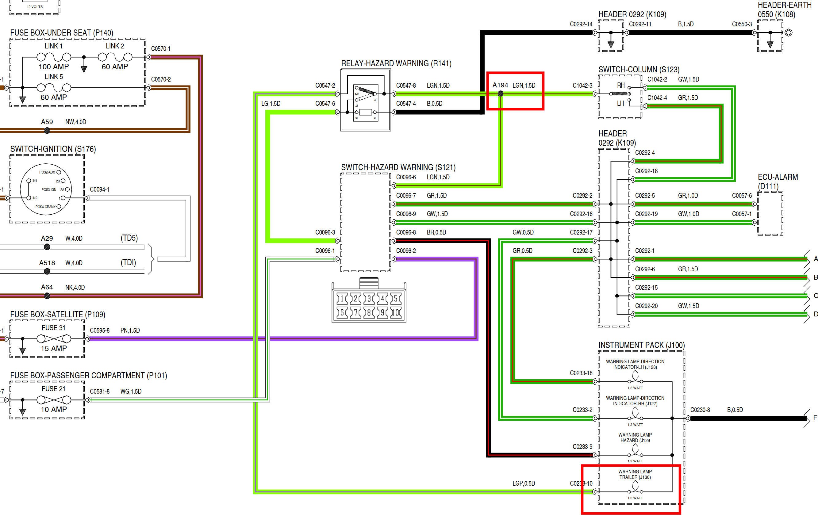

Tak když se překreslí relátkový chuchvalec toho Angličana do schématu, tak se to začíná vyjasňovat. Vývod č.6 spínače je ve skutečnosti vstup přes který se při sepnutí spínače distribuuje přerušovaný signál z R141 do obou větví blinkrů a do kontrolky. To by se snad někde uvnitř spínače muselo stát něco fatálního, jako že by kus kontaktu propojil cesty, aby to vedlo napětí obráceně k relé. Nebo by musel být nějaký kopanec v drátech od obrysovek a spojení s okruhem kde je 12V, ale to by se zase muselo projevit nějakým nezvyklými světelnými efekty na směrovkách....
Ještě je teda otázka jak moc věrné je schéma zapojení toho relé přerušovaše R141. Jestli tam nakonec není vývod pro kontrolku vozíku odvozen jinak a není třeba spínán extra přes tranzistor... asi bych pozornost přesměroval k němu
