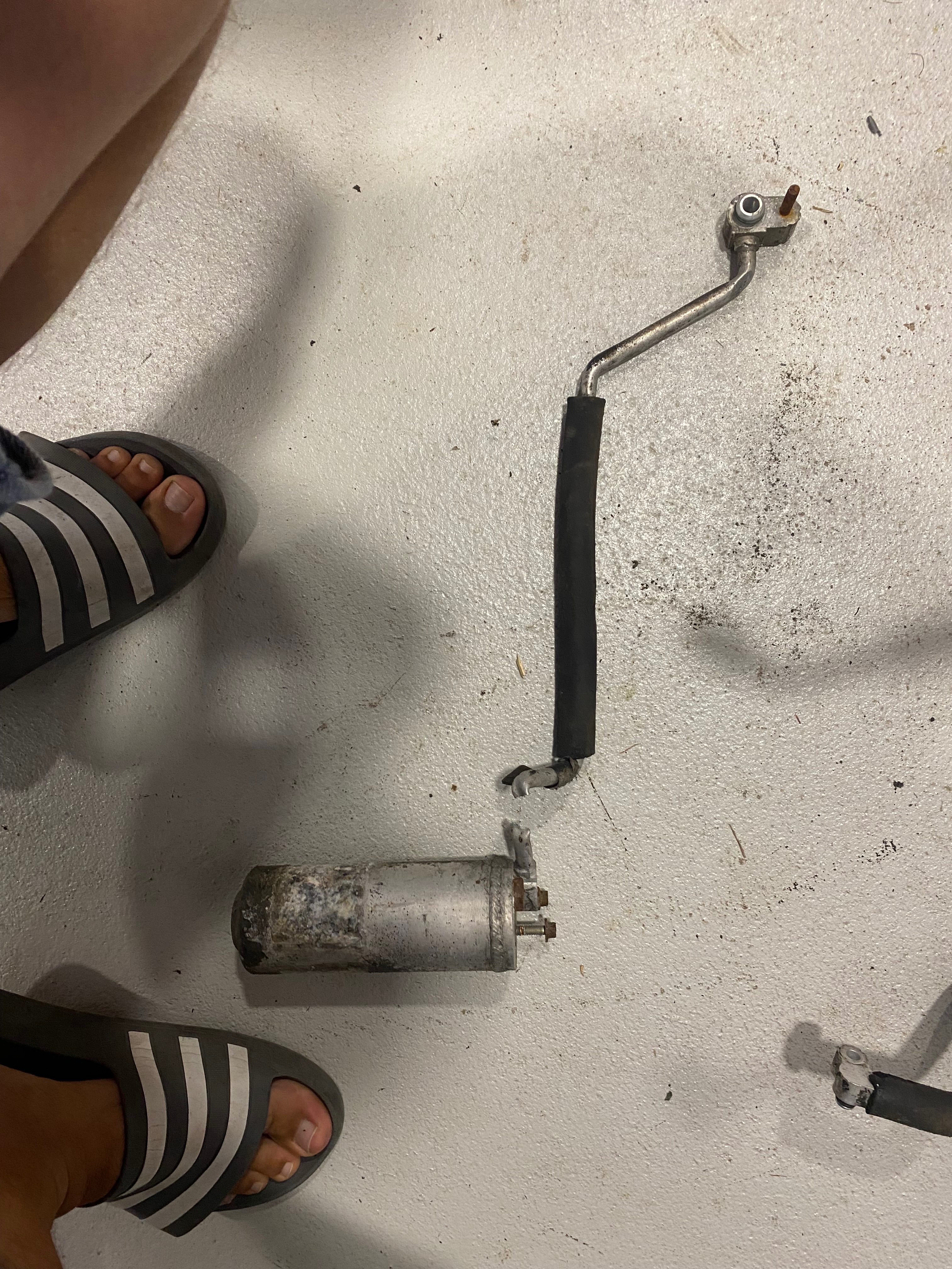

Ahoj nemá někdo starší trubku klimy na defíka td5 je to od vysoušeče k chladiči. viz obr.
Dekuji

Jenom upozorním, že pokud nemáš rovnou novej vysoušeč, tak si zjisti, kde vůbec a za kolik je sehnatelnej. Já to předpokládám předělám na vysoušeč určený pro D2, ten nestojí skoro nic. S prasklou trubkou máš ideální příležitost to také upravit.

Vysoušeč kupuji nový stojí nesmysl. Tak teď poptávám tu trubku.

Nema vyznam kupovat original vysusac na Defender. Treba trosku pogooglit napr pomozne slovo "honda" a potom to uz nestoji "nesmysl".

Tak skus googlit cislo 95070

Jestli je to tohle - od oka to nepoznám, ale vypadá podobně, tak je to dobrá cena: https://granex.cz/susarna-klimatizace-nissens-95070

Rozmerovo a orientaciou vyvodov totozne. Navyse ma "kontrolne oko". Mne funguje uz asi 3 roky.

Já našel zase tohle přijde mi to taky úplně stejný. https://www.gafaauto.cz/products/osusza ... da-2331853
