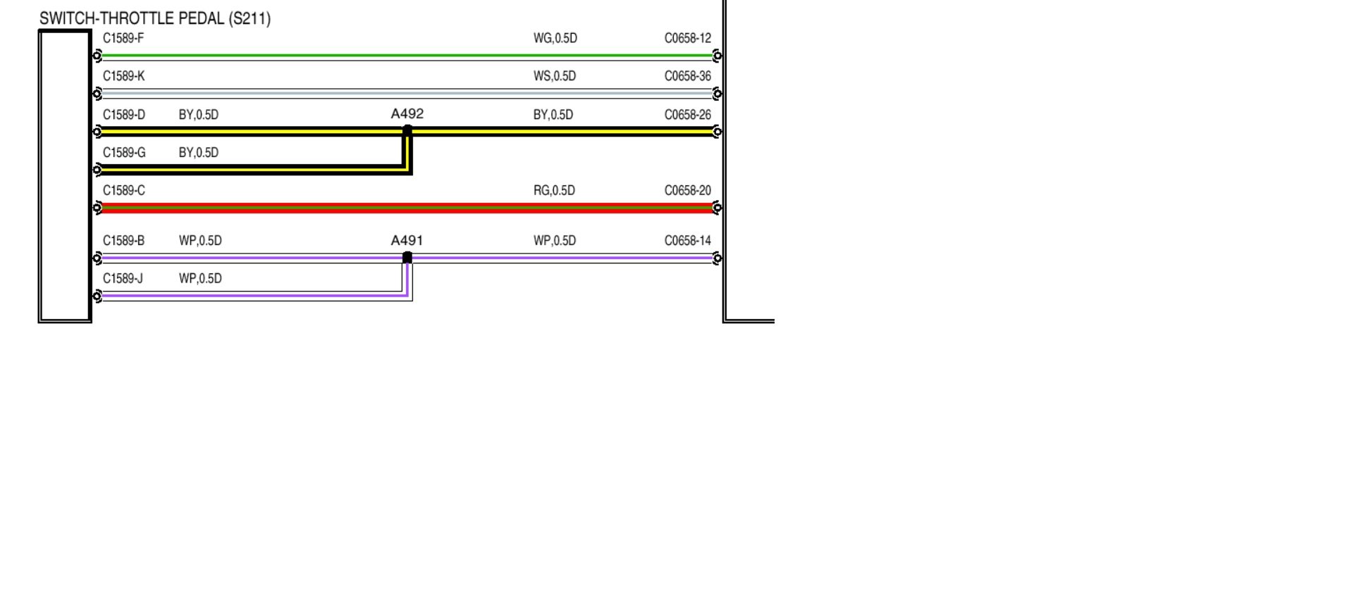

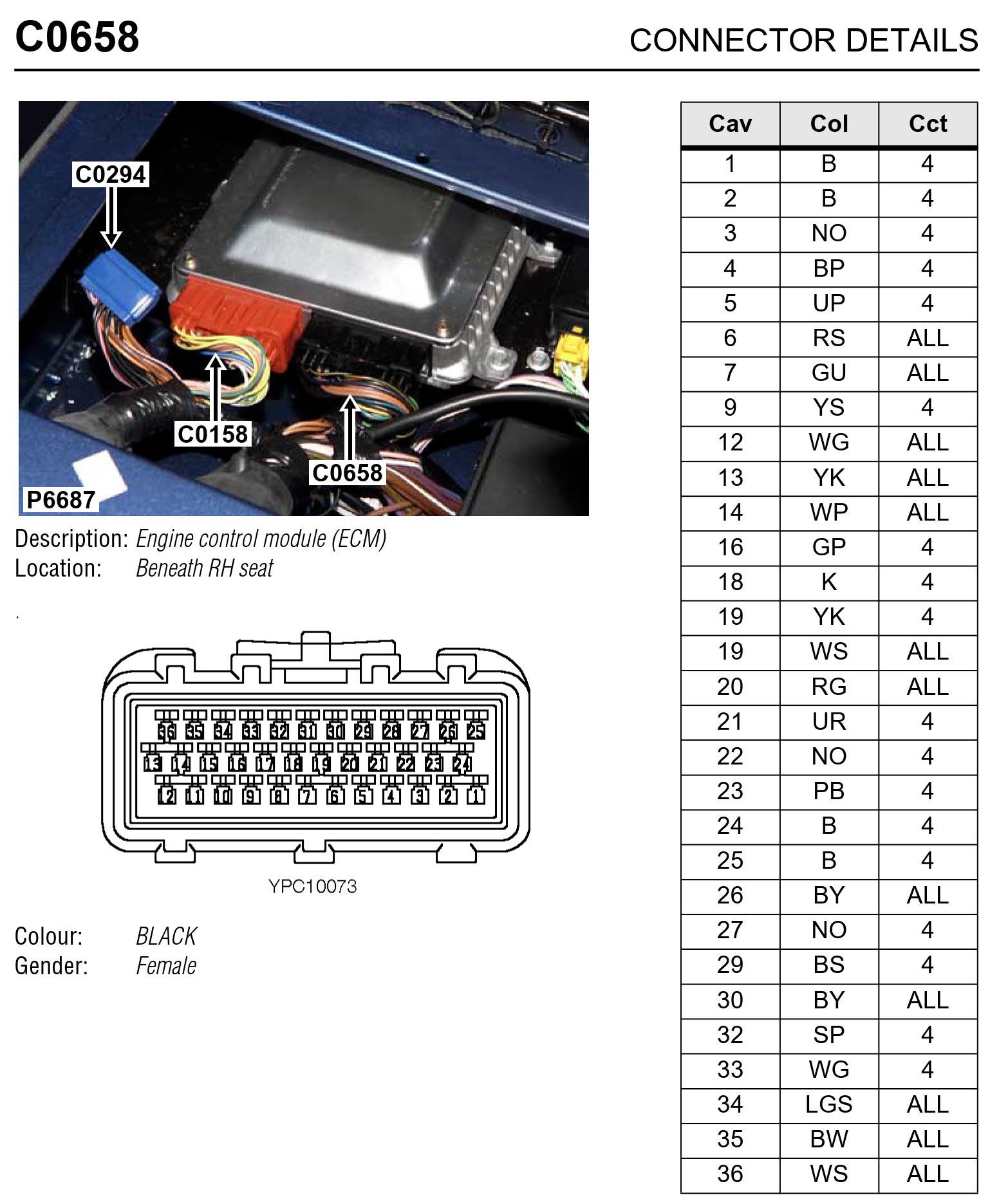

majodd píše: 19 črc 2023 08:56 Ahojte priatelia,takze problem stale s touto zelenou sopou pretrvava auto bolu uz u niekolkych dalsich vychyrenych diagnostikou ktori si nechali zaplatit za cas a vyriesili hovno ,posledny specialista z nemecka vyhlasil ze je vadny plynovy pedal ktory som daval novy ale kedze papier som niekam ,,,,tak sa neda reklamovat ,presvedcil dceru a za 300 e objednal novy a s tym ze sa neda vratit,takze novy pedal a auto robi to iste,nastartujem na brnk pridam a zasvieti kontrola motora a spadne na volnobeh a neda sa pridat,niekedy sa da na tom prejst aj kus cesty a spravi to necakane,tak som sa znova do toho pustil ja a systemomom skladania rubikovej kocky som zistil ze to suvisi s trakcnou kontrolou a abs.objednal som nanocom diagnostiku a pri vypnutom motore pustenych kontrolkach drahy plynu pekne vykazovali hodnoty resp v urcitych okamihoch po pridani a ubrati plynu bez nastartovania to padlo a uz nevykazovalo nic,svieti mi sporadicky trakcna kontrola a sem tam preblikne cervena brzdy vtedy sa neda ist do bloku abs ,ukazuje mi slabu odozvu na pravy predny snimac -sporadicky takze skusim este tie snimace.
Tak to jsi bojovník :clap . Je to zajímavá závada a hlavně ne neznámá na anglo fórech. Typická vyhledávací sekvence pro gůglení je "Defender Td5 no throttle response". Koukal jsem na pár odkazů a většina nešťastníků šla po chybě jako ty - pedál, kabeláž,.. ale z toho, co jsem viděl nikde nebyl žádný výsledek. V jednom vláknu bylo upozornění na pin č.14 v konektoru C0658 (viz to schéma výše). Tenhle pin přivádí + napětí do pedálu. Možná by bylo dobré zkontrolovat stav pinu v konektoru na kabelu (schnilost apod., nevím jestli si při předělání kabeláže napojoval kabel přímo na kontakt nebo na odstřižený kablík) a možná i pin v konektoru uvnitř ECU jestli není třeba studeňák na plošném spoji. To samé platí i pro pin č.26 - to je kostra. To jak popisuješ, že během zkoušení najednou ztratí pedál na všech dráhách signály, by tomu i odpovídalo.

majodd píše: 19 črc 2023 23:02 na sto prercent to ma suvis strakcnou kontrolou mam tu v dielni rozbity disco 2 td5 a v dobrej viere zamenitelnosti pedalov som pedale vymenil a disco 2 blikli a rozsvietil abs a trakcna
Jen pro upřesnění - jaký ty tam máš (jaký tam byl) vlastně pedál - 2dráhový ke kterému jde 6žil (naznačuješ v textu výše) nebo 3dráhový ke kterému jde 7žil ? Ty se totiž podle všeho nedají jednoduše zaměnit i když vypadají z venku stejně.
