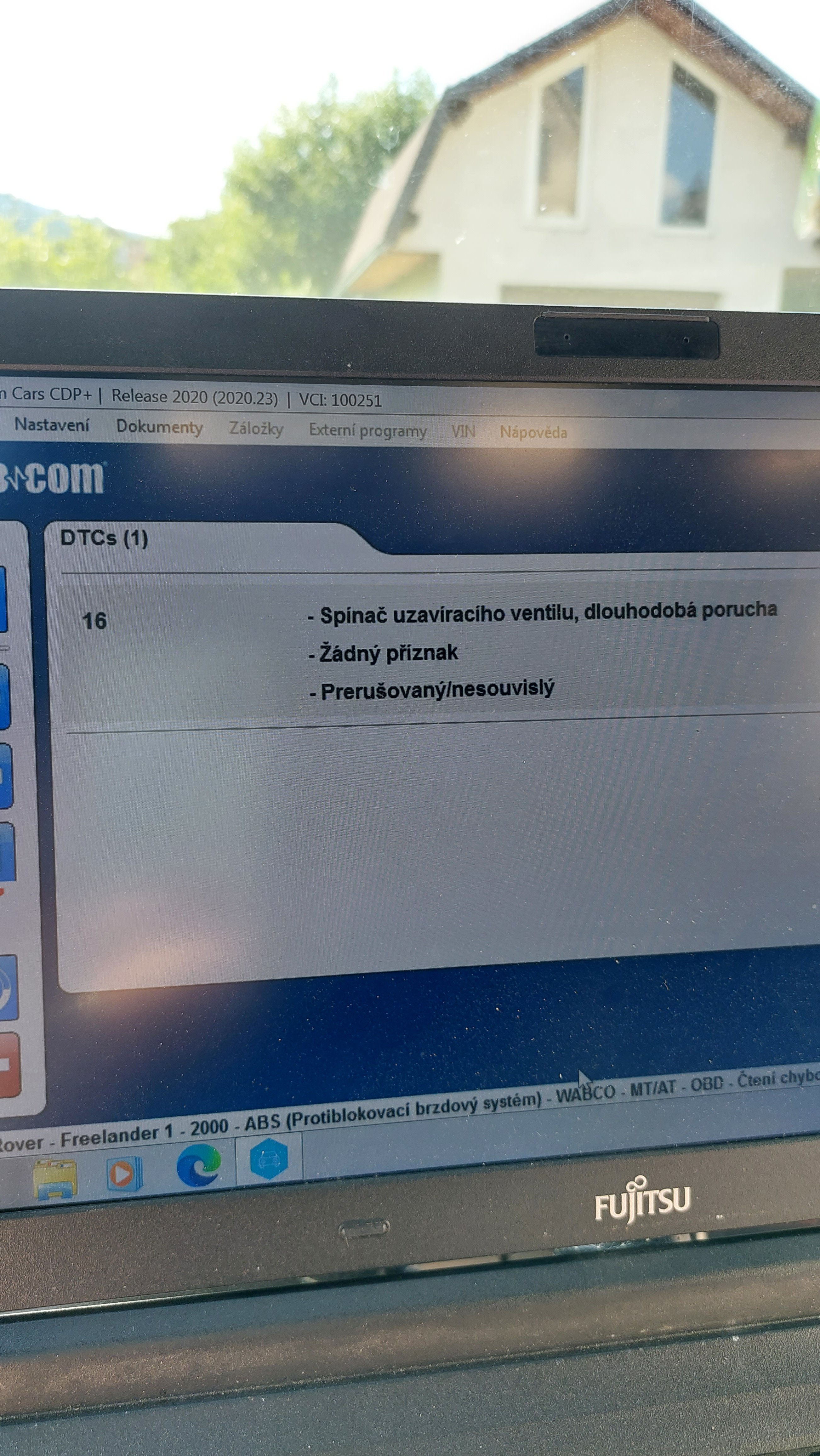

PROSIM O RADU nefunguje mi ABS , TC . Na diagnostike vypisuje chybu 16 Spinac uzatvaracieho ventilu . Neviete co to moze byt ?
Freelander 1.8 1999 benzin softtop

Solenoidy v kostce ABS pred pravym prednim kolem.
Dost casta chyba

Ja myslím že je to shuttle valve. Dá se to opravit
