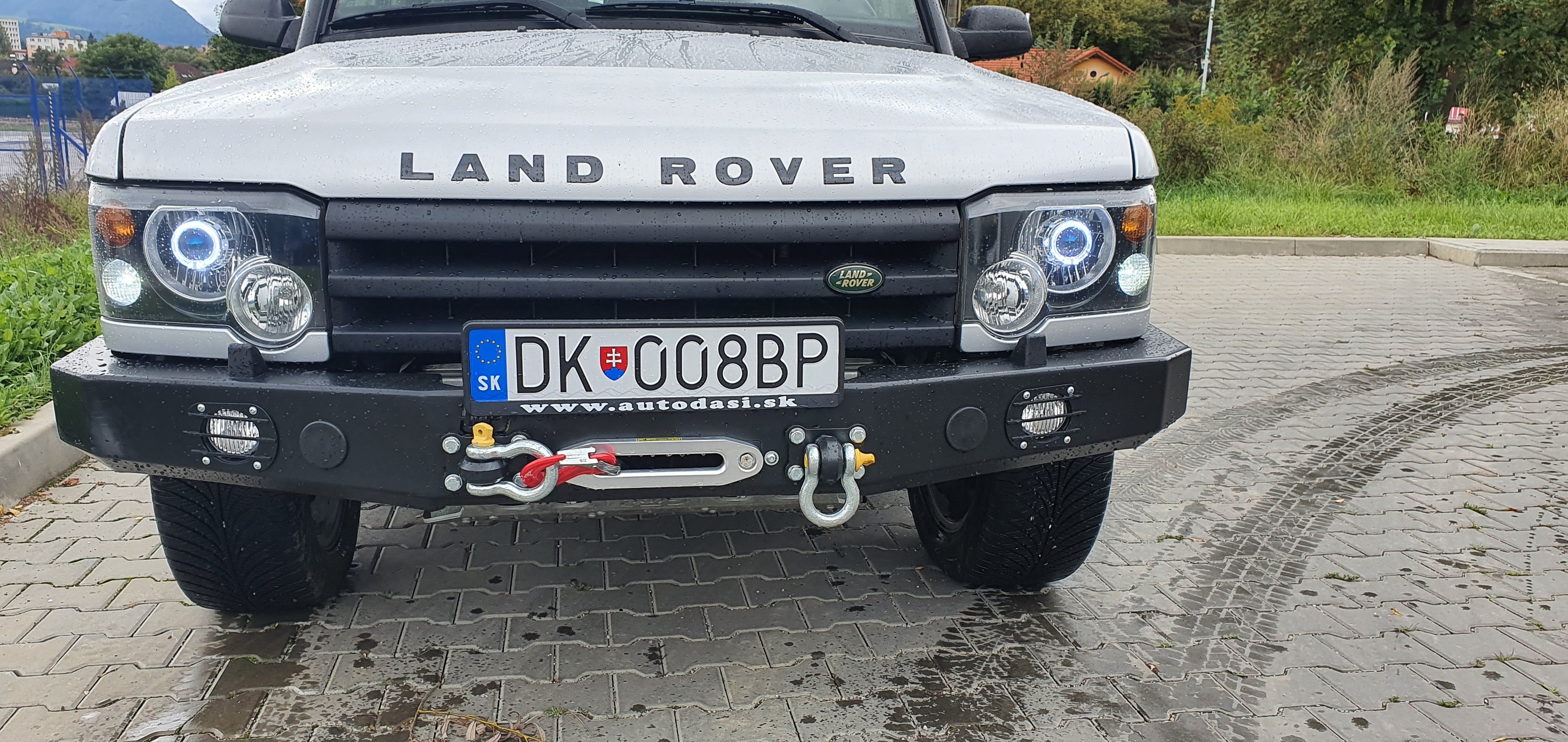

Je možné legálně předělat přední světla na D2 facelift na led žárovky? Led světla dozadu?

To sice ma, ale pro konkretni modely aut a D2 mezi nimi neni. Skutecne legalni reseni je prestavba na kompletni LED svetla.

Delaji se prestavbove sady s 7" kulatyma led svetlama pro predfacelift D2: https://boltonbits.co.uk/landrover/disc ... 2/led.html
U faceliftu by bylo potreba prevarit rozky kastle na predfaceliftove.

Buď konverzný Kit alebo vložiť šošovku.
