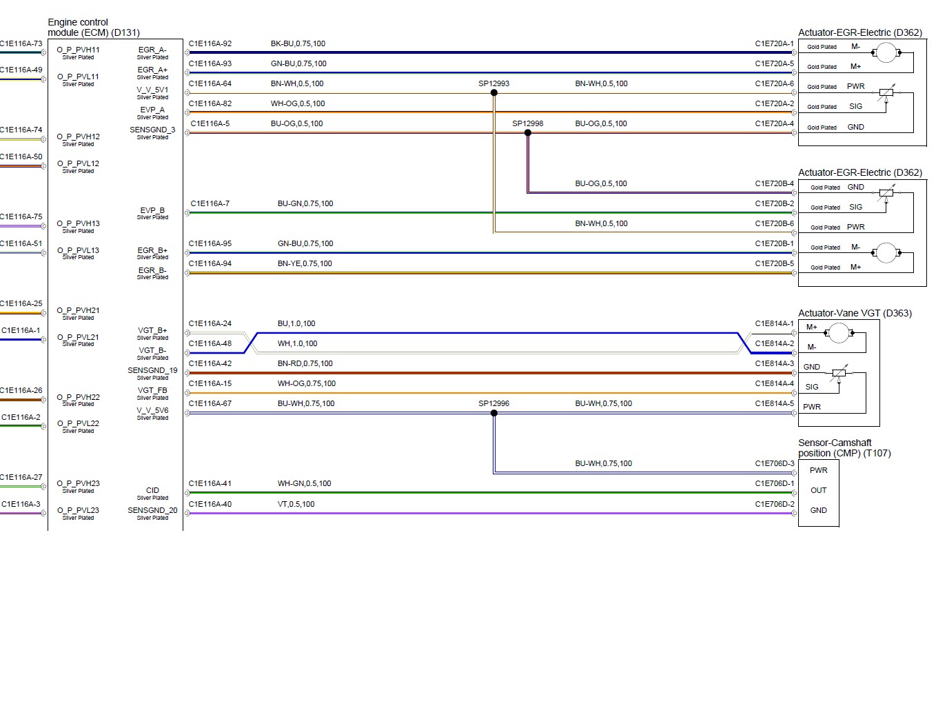

Nemáte niekto nápad čo by to mohlo byt? RRsport L494 3,0tdv6, 2014.
Auto sem tam skape. Nie za jazdy ale hlavne ked zastanes. (nie start stop).
V diag je jediná chyba P0659 - 00, a to je
Actuator Supply Voltage A
Circuit High - No sub type
information
Fabrický popis chyby:
Using the manufacturer approved diagnostic
system perform the (Turbo, EGR and air path
dynamic test) routine
Refer to the electrical circuit diagrams and check
engine control module power and ground supplies
for short circuit to power
Nemá niekto nápad? EGR lave aj pravé som odpojil a chyba sa zjaví aj tak.. Este podozrievam actuator na turbe (idú z neho aj divné zvuky) no auto stále funguje, Data stream sa javí ok. Actuatio test je mozny. Rameno na turbe sa hýbe.
Relé na nápajanie ECU OK.
Moja idea je ,že to sposobí krátkodobé skratovanie napájania z ECU. Preto tá chyba..? mozno...
Máte nápad?

Podle toho popisu z návodu, mi to připadá jako prodřené dráty, které se občas zkratují - proto tam píšou, že se kontrolovat napájení na zkraty.

Nebo dráty vedoucí na motor ke zmíněným aktuátorům. Osobně bych ty dráty odpojil na obou koncích a měřil izolační stav, jestli tam není svod.

matozv píše: 27 dub 2023 09:28 Ako by som zistil ktorý je ten obvod napájania A.
Tak když to píše "Obvod aktuátoru napětí A", tak bych začal aspoň podle toho schématu u toho "horního" EGRu, který má u výstupu z ECU označené napájení EGR A+ a EGR A- . Vede to přímo k servu, tak by to mohla být stopa...

Hubert píše: 27 dub 2023 10:25 není to ovládací napájení ale napájení senzorů
Proč myslíš senzorů ? Kód P0659 - Actuator Supply Voltage "A" Circuit High je poměrně specificky popsaný - chyba napájení akčního členu - motoru nebo solenoidu. Senzorová část, např. u serva toho EGRu je napájená z úplně jiné větve, třeba jak to píše Tom.
