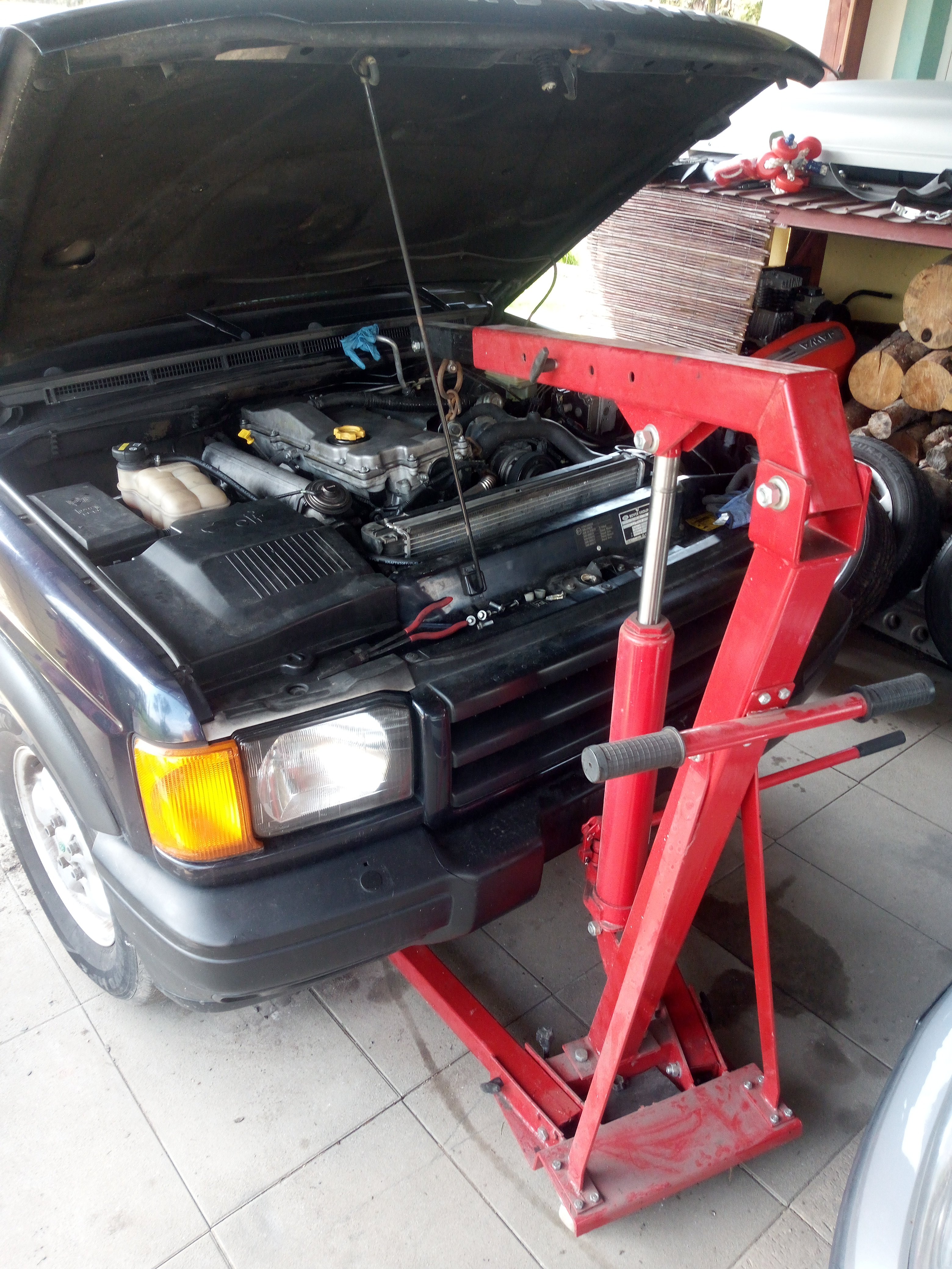

Chci vyměnit přední silentbloky motoru. Co všechno povolit kromě těch silentbloků, aby šel motor dostatečně nadzvednout?

Nevím kolik to potřebuješ zvednout ale napadá mě ještě visco vrtula, abys ji nepolámal o chladič je to tam natěsno, když jsem vytahoval přídavku z defika tak jsem musel vyhodit silentblok a zvednout převodovku o cca 5 cm tak mi to vepředu s vrtulí vyšlo na milimetr že jsem ji nemusel sundávat

Těch cca 7 cm.Brani tam tomu kromě sulentbloků ještě něco? Nerad bych něco urval.Budu to dělat venku na zemi hevirkem.

Tak si hlavně podlož vanu, ať ji nepromáčneš. Já jsem to zvedal žirafou z vrchu.

A kromě těch 4 silentbloku u motoru a převodovky jsi ještě něco povoloval?

Tak asi takto.Malo místa, ale jde to.
