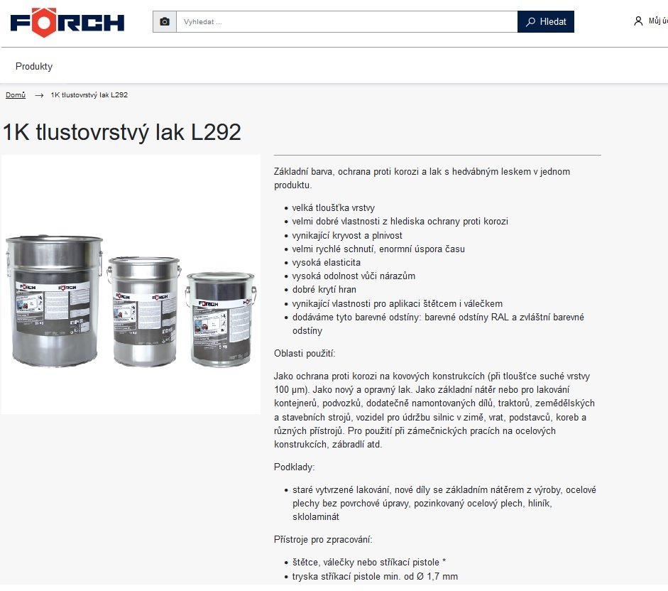

Dobrá barva ze zkušenosti je 1K TLUSTOVRSTVÝ LAK L292 od Forchu. Taky jsme jí v práci použili na menší odpadové konejnery. Ale je fakt, že jsme kladli důraz na venkovní vzhled a odolnost vůči počasí a běžné manipulaci. Na to je dobrá. Cenovka je cca 3,5t za 5kg.
Dělají i 1K LAK NA KONTEJNERY L293
