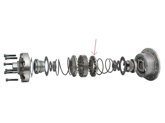

takze problem vyresen, je spatne tohle ozubene kolecko
umi nekdo sehnat jako nahradni dil? pripadne za kolik. Vydrží detroit 33 kola? nebo to za chvíli rozštípu zase?

jeste bych dodal ze uzaverka byla na aute chvili, jedna se o vadny vyrobek, nebo muzu cekat neco podobneho za chvili zas?

Zřejmě to není zas tak ojedinelé. Už jsem o tom tady někde psal. Přesně tohle se stalo i Pešlíkovi v Rumunsku na novém Detroitu po jednom dnu ježdění. Podle mě to není Diff na ježdění po silnici a ani do těžkého terénu.
Osobně bych si ho nikdy nekoupil už před tím než se to stalo i tobě a teď už tuplem nikdy.
