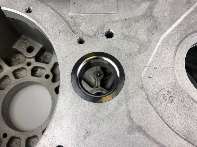

Ahoj,
dělám repas 2 přídavek a tak mě napadlo jestli má tady někdo zkušenosti s vložkováním uložení střední hřídele viz foto.
co to obnáší a jaká ocel na to je nejlepší.
Mám tu 2 těla 22D (def) a 28D (d1)
případně jestli tu je někdo v okolí Olomouce kdo by mi to udělal

Před pár týdny jsem jednu přídavku doskládal celou a ve druhé je zatím jenom nalisované to pouzdro, než si majitel dodá zbytek dílů k repasi.
Dělám to nerezové, z takové lepší nerezi, protože je k dispozici. Sehnat malej kousek dobrého materiálu není úplně jednoduché. A protože vím, jak jsem na tom s přesností, tak vždy lehounce dopasuji původní střední hřídel podle nově udělané díry. Klidně se přijeď podívat.

Jenom aby nedošlo k nepochopení, pilníkem tu díru doopravdy nezvětšuju. A střední hřídel bývá trošku omačkaná, takže je jí stejně potřeba srovnat.

Jakou vůli necháváte při převložkování mezi vložkou a hřídelí? Co kdyby se udělala s minimální vůlí na zalisování, aby se zamezilo pohybu a dalšímu vydírání vložky?

Vůli suvně, musí se to hýbat, jinak to nepůjde složit a hlavně hřídel je železná a tělo převodovky hliníkové, oboje se s teplotou roztahuje jinak. Přesné rozměry mám napsané doma. Pro jednoduchost hsem vždy dolaďoval průměr hřídele podke toho, jak vyšla díra v pozdru po zalisování. Hřídel byl srejně trošku omačkaná, takže se musela srovnat.
