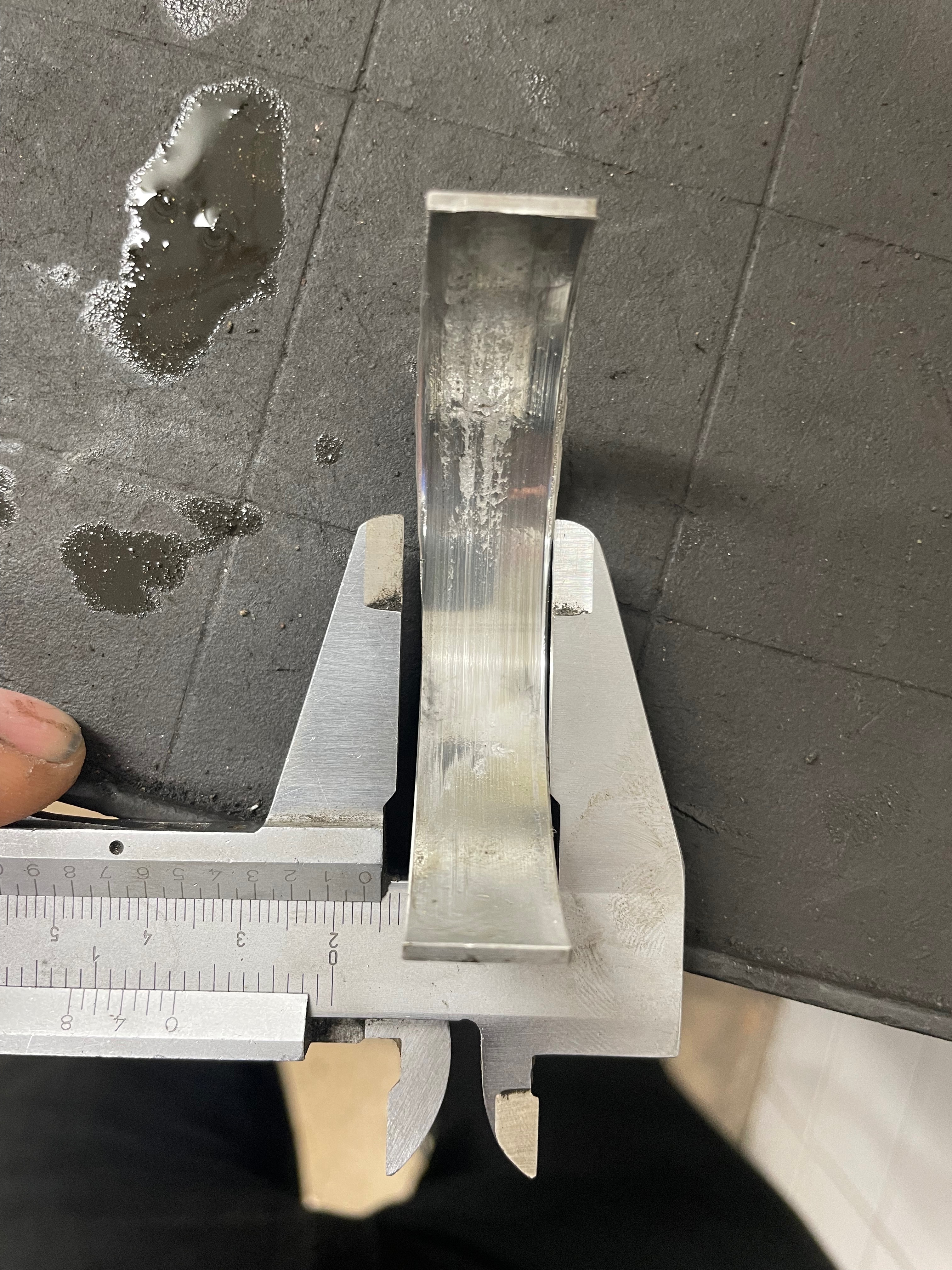

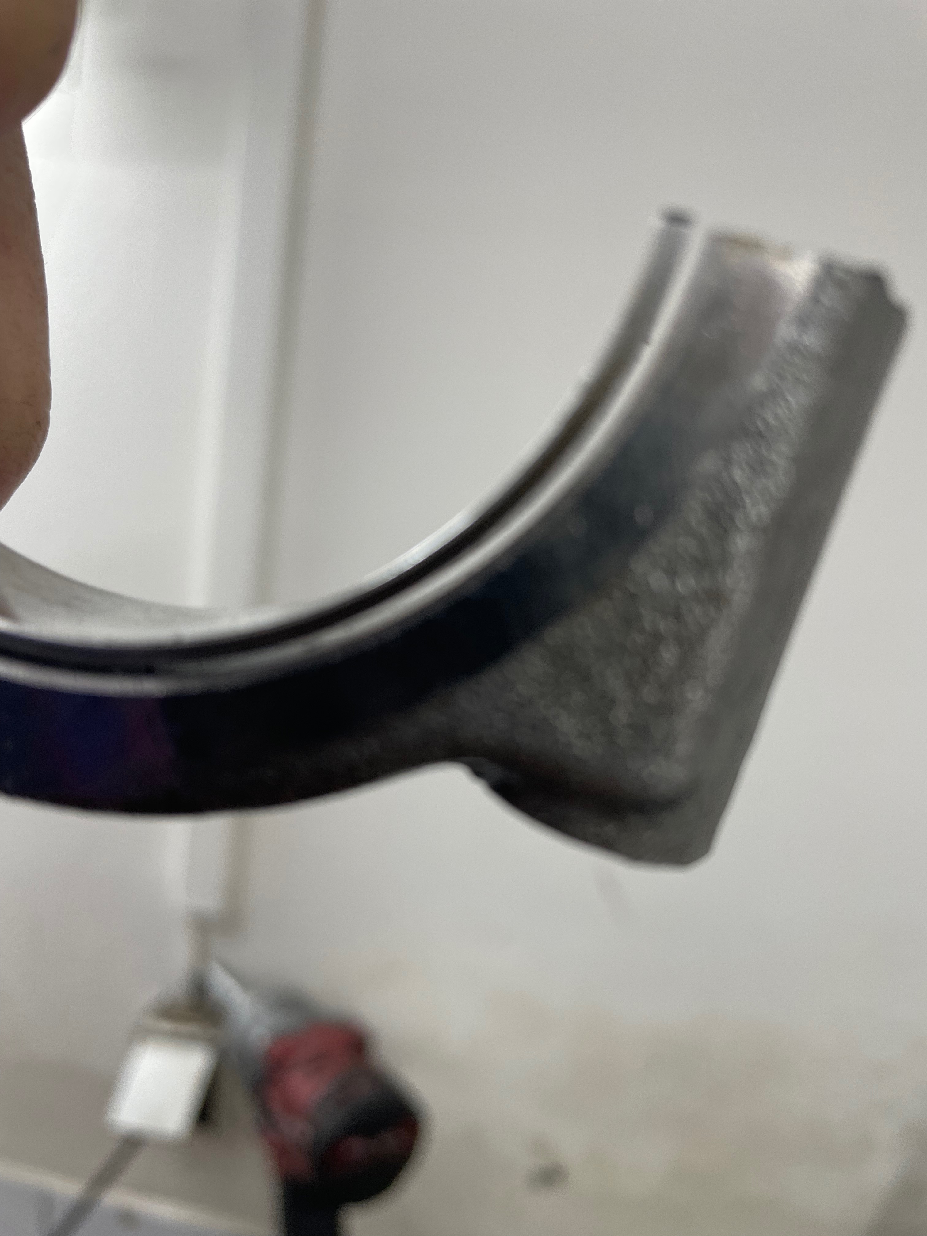

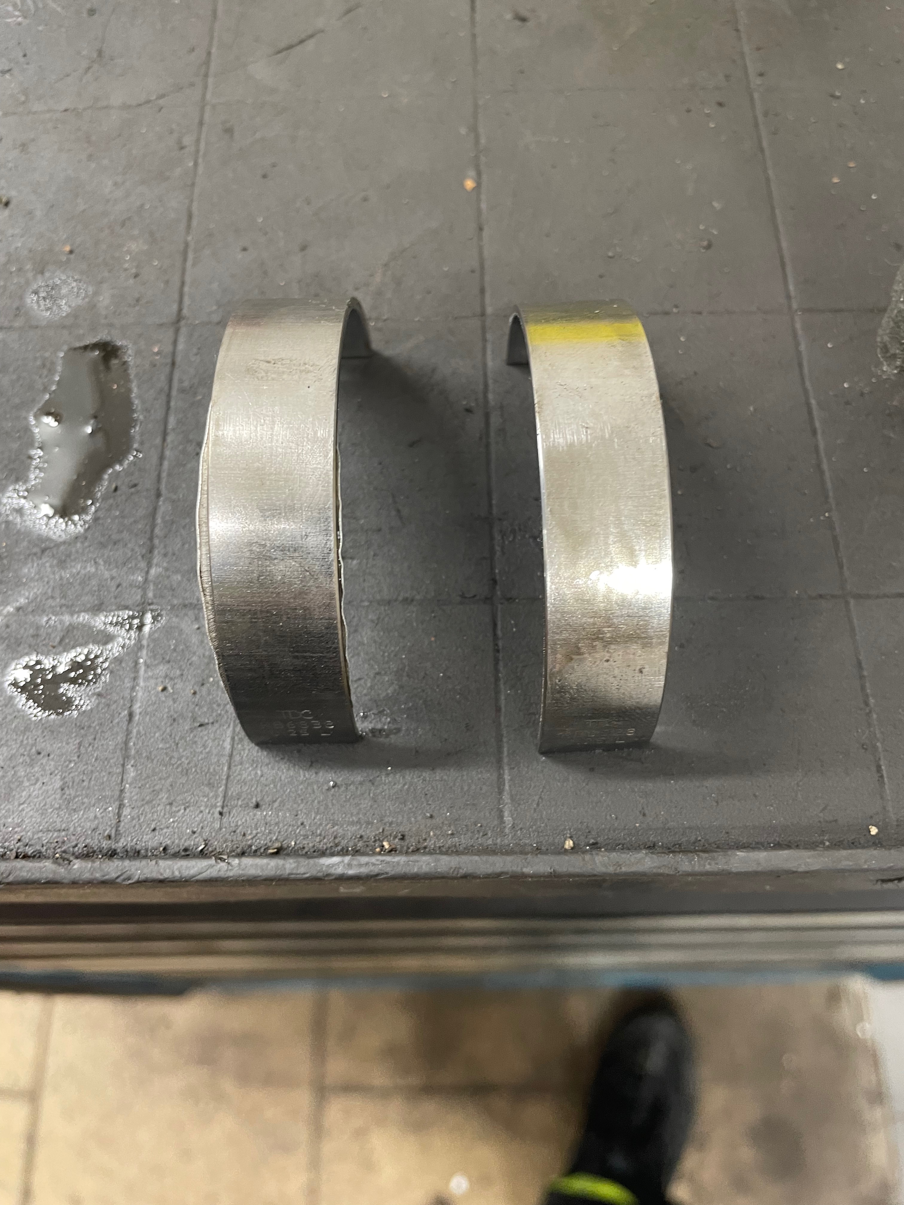

Ahoj
Přišel jsem si pro radu jestli by to tady někdo z Vás náhodou nevěděl.Zkoušel jsem tuto informaci sehnat v servisu Land Rover,ale nikdo mi nebyl schopen říct informace. A proto se obracím na fóru na někoho z Vás jestli by jste toto nevěděli.
Zadřel se mi motor u land Rover Discovery 4 a byl repasovan,ale bohužel ne moc úspěšně. Když se to zalilo olejem tak se to zase pridřelo. Nevím proč se stalo. Mechanik řekl,ze to udělá správně. Každopádně jsem nechal vyměnit novou kliku, a tedka se dostávám k problemu. Nikdo,ale opravdu nikdo neví utahovaci momenty na hlavních a ojničnich ložiscích u klikové hřídele.
Nedělal toto už někdo z Vás a nedokázal mi tuto informaci poskytnout,abych už problém s motorem vyřešil?
Opravdu budu moc vděčný
Jakub

Měl jsem blok motoru na servise kde snad vše udělali v pořádku. Dělali brus na klice a všude novy ložiska. Šrouby byly dotaženy asi podle pocitu. Mají tabulky ještě na starý 2.7 motor. Vše se točilo a chodilo čistě bez jakýkoliv dřeni válce v hlave. Spis nastal problém potom,když se motor zalil olejem. Došlo k okamžitému zadrženi skoro všech ložisek. A tedka nevím kde nastal problém. A to mě mechanik ujišťoval,ze motor byl zalit a protočen bez střiků. Nasadil manometr a tlak mu ukazoval správně. Nevím jestli na klice když byl udělan brus tak jestli nebyla nějaká vůle.
Proto jsem koupil novou kovanou kliku a tedka bych byl rad kdyby to dopadlo.

Přesně tak, videa od LRTime jsou moc hezky instruktážní. Problém je, že pokud je zkroucený blok, tak se prostě musí nově vyvrtat, aby to vůbec mělo šanci fungovat. Bez toho to nejde a i s tím to není jisté. I originál klika je kovaná, není to odlitek....

Zajímavá informace. , to by taky mohlo naznačovat, že je někde prostě ucpaný přívod mazacího oleje,(no pokud to tedy zalil olejem a né něčím jinýmKocicak píše: 04 led 2023 19:15 Měl jsem blok motoru na servise kde snad vše udělali v pořádku. Dělali brus na klice a všude novy ložiska. Šrouby byly dotaženy asi podle pocitu. Mají tabulky ještě na starý 2.7 motor. Vše se točilo a chodilo čistě bez jakýkoliv dřeni válce v hlave. Spis nastal problém potom,když se motor zalil olejem. Došlo k okamžitému zadrženi skoro všech ložisek. A tedka nevím kde nastal problém. A to mě mechanik ujišťoval,ze motor byl zalit a protočen bez střiků. Nasadil manometr a tlak mu ukazoval správně. Nevím jestli na klice když byl udělan brus tak jestli nebyla nějaká vůle.
Zkontrolovat tu novou kliku ,jestli ty mazací kanálky jsou vůbec průchozí, a né zasraný bordelem z obrábění.

Vše nasvědčuje že zadření toho to motoru ,který byl po GO ,jde na vrub ne moc dobrýho ,ale možná přímo značně opotřebovanýho olej čerpadla, který ačkoliv bylo zřejmě řádně zalitý nedodalo v první fázi běhu motoru dodat potřebný množství ,potažmo tlak mazacího oleje, Určitě je dobrý, když se takto "oživuje" motor který je po GO tam mít napojený manometr tlaku oleje.
Dříve se používaly zubový čerpadla ,který byly ponořený v olej, "byly tedy stále zalitý" i když byly vyběhaný ,tak furt dokázaly dodávat tak nějak uspokojivý tlak. Dnes se používaji exentrický čerpala , který jsou umístěna na klice tj. jsou řekněme tak 10cm nad hladinou oleje, To je vlastně dvou stupnový čerpadlo. Nejdříve musí olej nasát a pak ho muže tlakovat. ,Pokud jsou komponenty tohoto čerpadla vyběhaný a jsou tam větší vůle než je zdrávo tak prostě nedokáže nasát olej. To znamená ,že např. když je auto delší dobu odstavený, tak se zbytkový olej, který eliminoval -nebo dotěsnoval - nadměrné vůle opotřebení z čerpadla rychle vytratí, no a pak docela dlouho trvá než se čerpadlo samo nasaje . Ty to počáteční běhy motoru jakoby "nasucho" se sčítají ,no a za čas způsobí ,že se lágry postupně poškozují až pak se to jednoho krásnýho dne , kdy tomu šofér šlápne víc na krk, kousne natvrdo i s tím že se třeba i klika ukroutí. Nu a tak je na světě velká záhada ,která motá hlavy automechanikům a vznikají tak pověsti české.
Konstrukční nedokonalost tohohle systému mazání je v tom ,že olejový čerpadla v motorech nasávají nefiltrovaný olej,(taky nutno dodat že dřív se měnil olej tak po 6000km a dnes po 20000km) tj. olej ve kterým jsou sračky a opotřebovávají se tudíž pohybující se části čerpadla, (ten pak tlačí do oil filtru z kteráho se pak rozvádí do všech lagru a ložisek ). Zubovýmu čerpadlu to tolik nevadí, ale excentický čerpadlo, je na to z výše uvedenýho dosti háklivé.
Určitě by se vyplatilo ,tak řekněme každých 50000km, změřit manometrem
-ne mačkat klávesy na diagnostice- kolik že čerpadlo dává tlaku při daných otáčkách , si myslím že po 100.000km je exc. čerpadlo zralý tak na repas, ale kterej servis to tak dělá.
