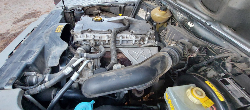

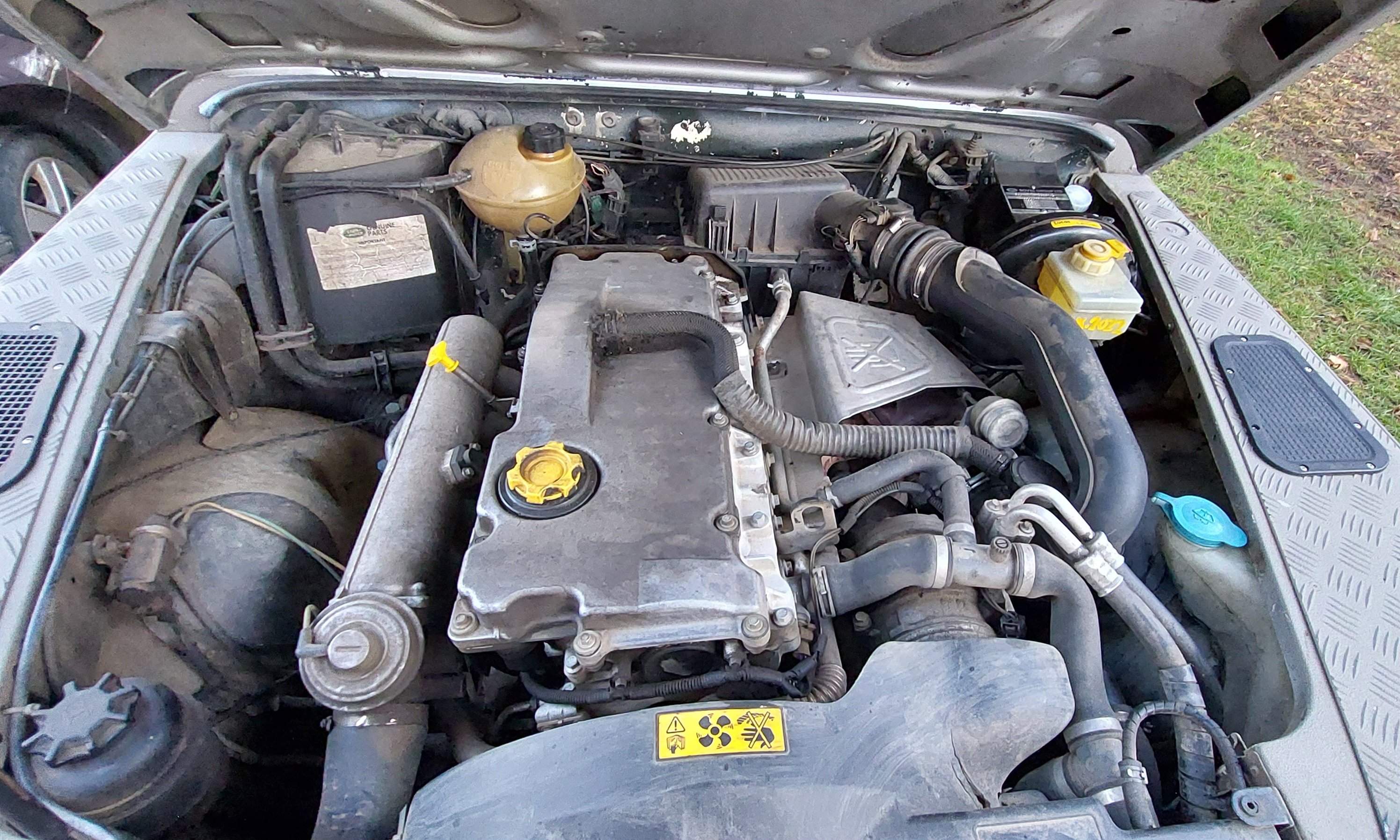

Dobrý deň, prosím o radu
dá sa podľa fotky zistiť typ motora? Auto je Defender 90, ročník 2000. Viem, že nie presne ale aspoň približne.. papierovo by to mal byť 300Tdi 83kW 23L. Ale či je taká aj skutočnosť? Minimálne je chyba v technickom preukaze. Prevodovka nie je MT6 ale iba 5rýchlostná..

Re: Defender 90 typ motora
To je TD5. Jestli dobre vidim, tak verze EURO3, tedy typ 15P az 21P.
Myslel som si.. ďakujem.
Pokud je to Euro3 tak to je ale modelový rok 2002 tedy výroba nejdříve 9/2001.
Ja naozaj netuším.. preto som sa radšej obrátil na odborníkov
jediné čo som si bol istý, že papierovo v techničáku je 300Tdi ale reálne pod kapotou je ASI TD5tka.
Td5, 10P, euro 2 zodpoveda to roku 2000
Je to ty motoru 10P. Euro 2.
Nemá to chladič egru a ovládání egru je jenom jedním ventilem.
Navíc i podle vin toho auta je to 99.
Je to vidiet aj na regulatore tlaku nafty ze je to verzia pre 10P hlavu.
Teda nevím, jak jste z těch fotek vykoukali, že to má být Euro3. Já tam nevidím ani chladič EGRu, ani hadici z naftou okolo hlavy ani 4 pinové čidlo ve filtrboxu.
90kW je dobře. TD5 to je určitě, ale jaká verze, jestli Euro2 (tj. typ motoru 10P) nebo Euro3 (nejčastěji 15P) to já z těchto obrázků nevykoukám.
Ja jsem myslel, ze tam ten chladic EGR vepredu vidim, ale pravda - neni tam
