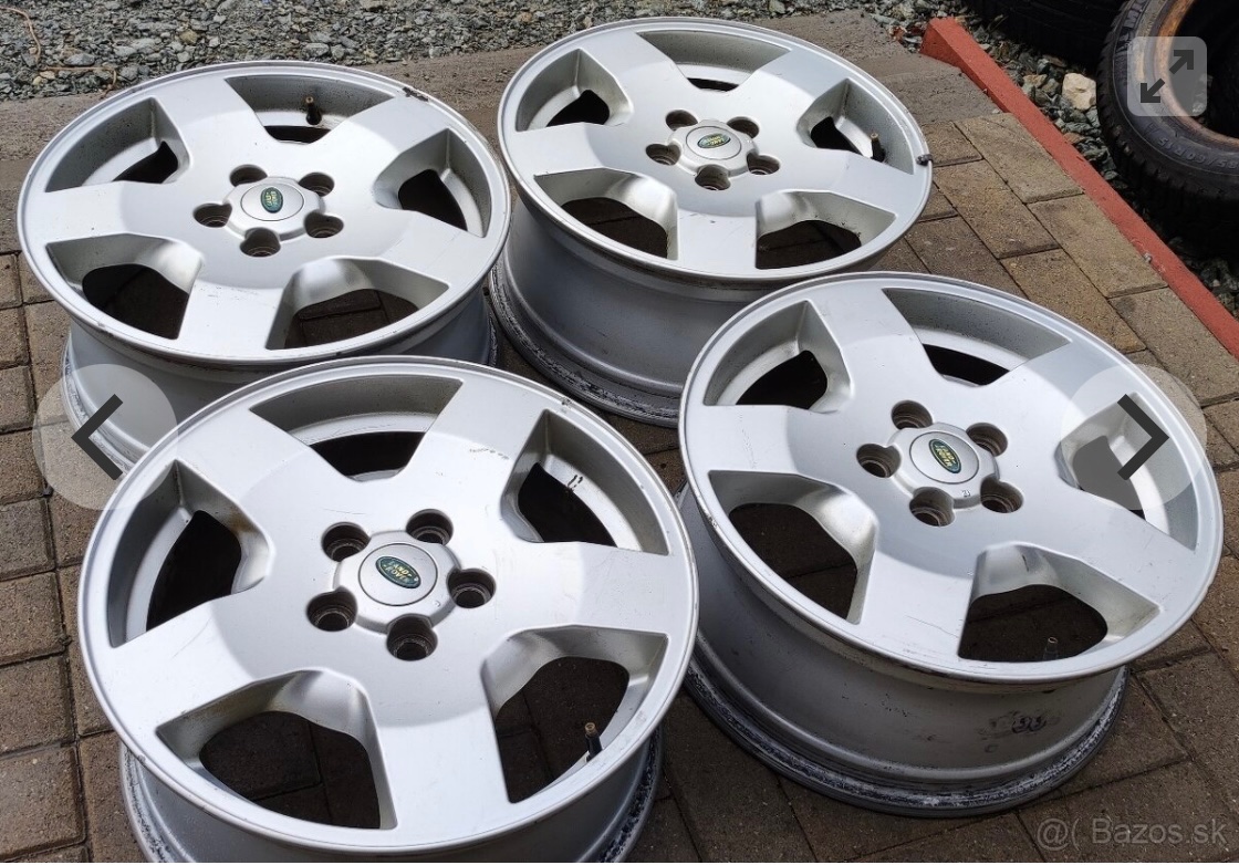

Zdravím. Potreboval by som menšiu pomoc s maticami kolies. Kúpil som pred 2 mesiacmi p38 na ktorej boli obuté originálne elektróny R16 s gumami T3. Zaobstaral som si ďalšiu sadu originálnych LR R18 pravdepodobne z novšieho modelu pretože je stredová diera 72.6 veriac že keď použijem strediace krúžky tak nebudem musieť už nič iné riešiť. Dnes som bol prehodiť sadu a zistil som že matice ktoré mám na aute sa nezmestia do dier “nových” diskov.
Chcel by som vás poprosiť keby mi vedel niekto povedať aké matice potrebujem a idealne by mi ich vedel aj predať

Potřebuješ matky z Discovery 3 nebo 4. RR Sport nebo velký RR od rv 2008
Číslo dílu LR068126

Super, diki moc!
