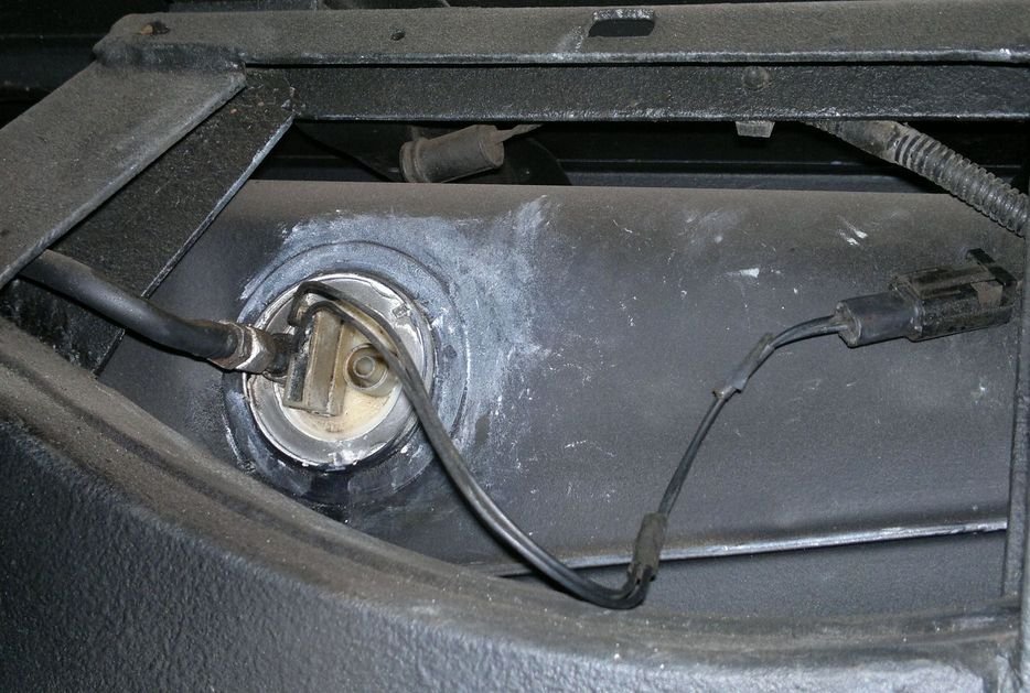

#12 Příspěvek od Tazik1992 » 04 pro 2022 19:54
Jestli tam ten signál je, tak je to asi jen uvnitř, protože mě ven nic víc z plováku nevede, jen dva dráty a celý je to zalitý hmotou.
To by znamenalo to rozvrtat a protáhnout vývod ven. No a pak ještě táhnout kablík. To bych spíš udělal malý plošňáček s komparátorem, který by hlídal stávající napětí co jde z plováku a dle nastavení by rozsvítil ledku.

#13 Příspěvek od mildo123 » 04 pro 2022 20:01
To plastové sa dá oddeliť je to konektor s troma vyvodmi. Ale druha strana plastového konektora ma už len dva vyvedené kábliky. pozri plávak pre def 90 300tdi... ten plavak ide jednoducho vybrať aj na aute a po podrobnejšom prezretí je všetko jasné. Inak samozrejme komparator je tiež riešenie. A neriešit to taktiež :grin:
