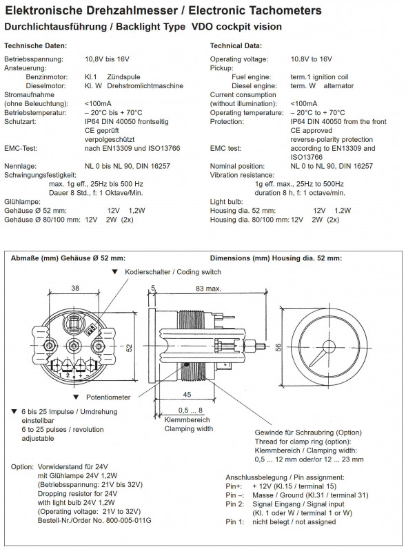

Nejlepší je koupit nastavitelnej VDO s rozsahem do 6000ot, o velikosti co se tam vejde. A počítejte s tím, že se musí stejně trimrem uvnitř nakalibrovat podle otáček motoru. Tak to bylo alespoň u mne.

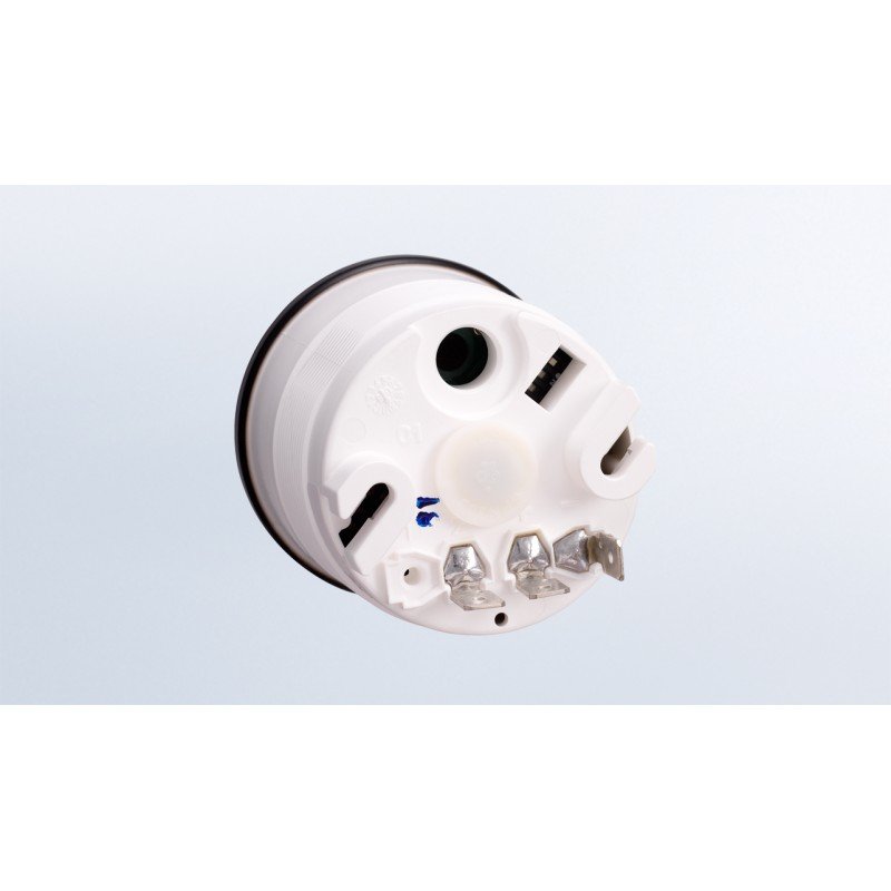

#54 Příspěvek od Tazik1992 » 03 pro 2022 14:28
To by měl být tenhle model od VDO - 333-015-009K. Má i možnost korekce.
vdo 333-015-009K cockpit-vision-tachometer-6000-rpm-52mm-12v.jpg (33.7 KiB) Zobrazeno 5688 x
Ono těch otáčkoměrů s průměrem 52mm zase tolik není.
