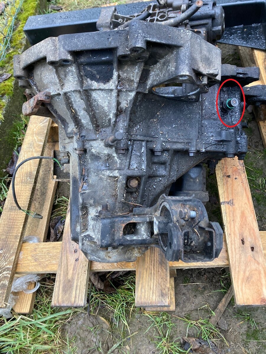

Zdravím viete mi niekto povedat naco služi tento snimac na prevodovke . Nemozem ho nikde dohladat nemam ho totiž zapojeny

Tomas_A píše: 15 lis 2022 11:45 Zdravím viete mi niekto povedat naco služi tento snimac na prevodovke . Nemozem ho nikde dohladat nemam ho totiž zapojeny
Vdaka
Tady to máš rozkleslený na díly

Podla manualu by tam mal byt bud nahon tachometra co asi ja nemam leb ten snimac neni zapojeny a rýchlost mi ukazuje . a ako druha varianta tam je snimac ABS len ten tam mam vlozeny ale neni v nom ziaden konektor . tak neviem na co ten snimac sluzi ked na palubovke mi nic nesignalizuje zeby nieco nefungovalo . Auto som si zadovazil pre tyzdnom tak objavujem veci .

Tomas_A píše: 22 lis 2022 11:51 Podla manualu by tam mal byt bud nahon tachometra co asi ja nemam leb ten snimac neni zapojeny a rýchlost mi ukazuje . a ako druha varianta tam je snimac ABS len ten tam mam vlozeny ale neni v nom ziaden konektor . tak neviem na co ten snimac sluzi ked na palubovke mi nic nesignalizuje zeby nieco nefungovalo . Auto som si zadovazil pre tyzdnom tak objavujem veci .
To je pro verzi auta bez ABS u které je tam snímač pro tachometr. Verze s ABS si rychlost odečítá z jednotky ABS.
