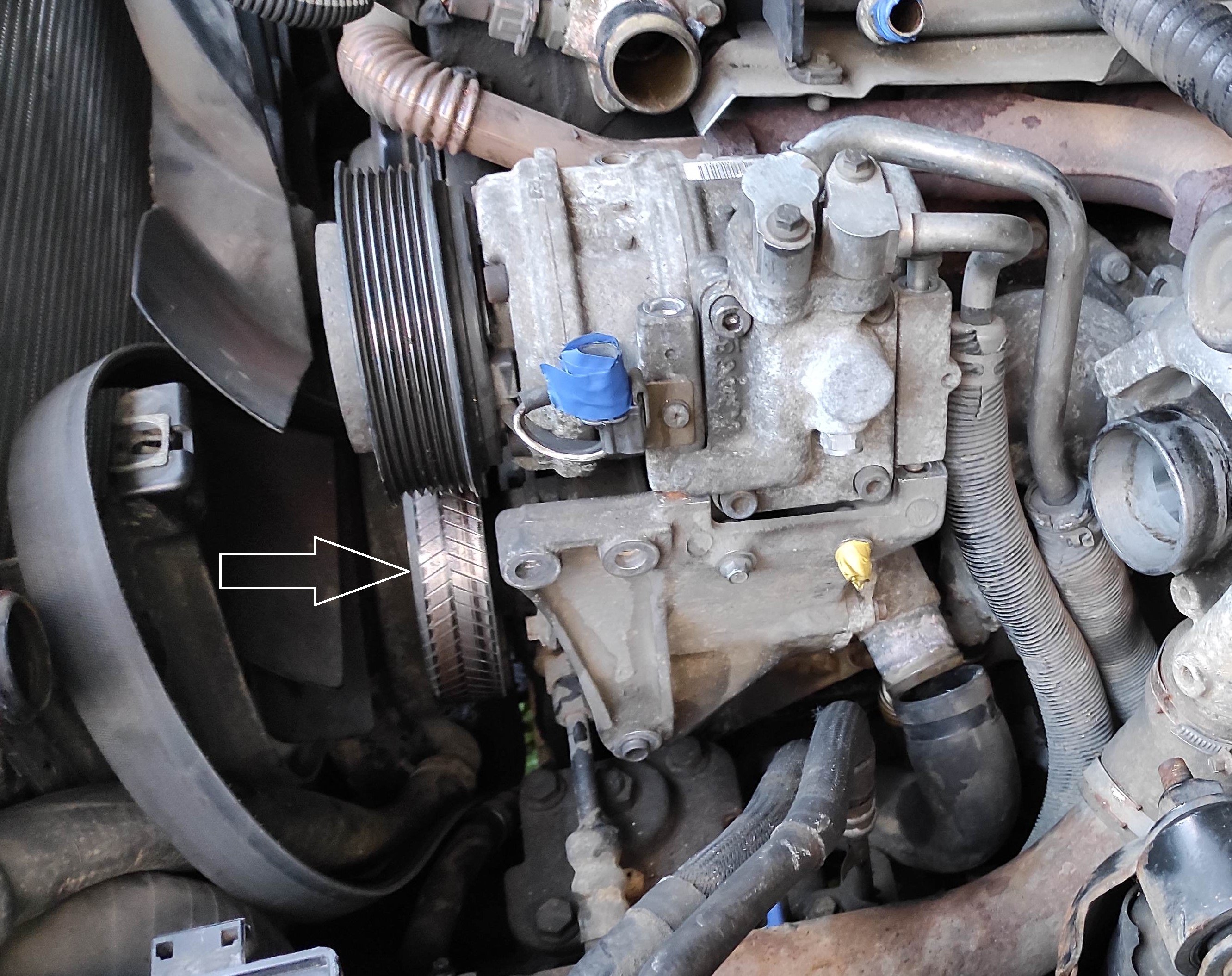

vytĺkať za os - znamená odmontovať remeničku na ktorú ukazuje šípka a tlcť po oske kladivom?
Asi som za blba, môžeš mi to vytĺkanie lepšie objasniť?

Pod tou remenicou je servo pumpa. Tu musis vymontovat a az potomozes vyklepnut vodnu pumpu za os. Os je so zarezom do ktoreho zapada pohon od servopumpy.
Klima komptrsor odsrubuj, odpoj kabel a vyklop na hadiciach na bok. Budes mat viac priestoru.

Jj DanoDef to presne pise, servopumpa von a potom vyrazit vodnu pumpu ale urcite vybrat vsetky sroba na dekli z druhej strany aby si netlkol vodnu pumpu cez prichyteny dekel 🙂
