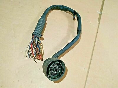

teslo
Příspěvky: 2670
Re: Záměna motorů M51 za M57
#7 Příspěvek od teslo » 02 srp 2022 12:42
Musis si preluskat schemy (Electrical troubleshooting manuals) a vysledovat co kam vedie. Pre ulahcenie konektor ma oznacenie C0162
Range Rover P38 2.5TDS
MyP38
Příspěvky: 11
Registrován: 10 kvě 2019 19:16
tel.: 0944109465
auto: Range rover p38
#8 Příspěvek od MyP38 » 03 srp 2022 12:48
Ďakujem, aspoň trochu som sa posunul, našiel som ju, ale mala označenie C0121 :grin:
teslo
Příspěvky: 2670
#9 Příspěvek od teslo » 03 srp 2022 13:06
Oznacenie, resp. schemy sa teda lisia podla rocnikov...ja som pozeral od 99 (5th edition), Ty pravdepodobne starsie...
hlavne ze si nasiel.
