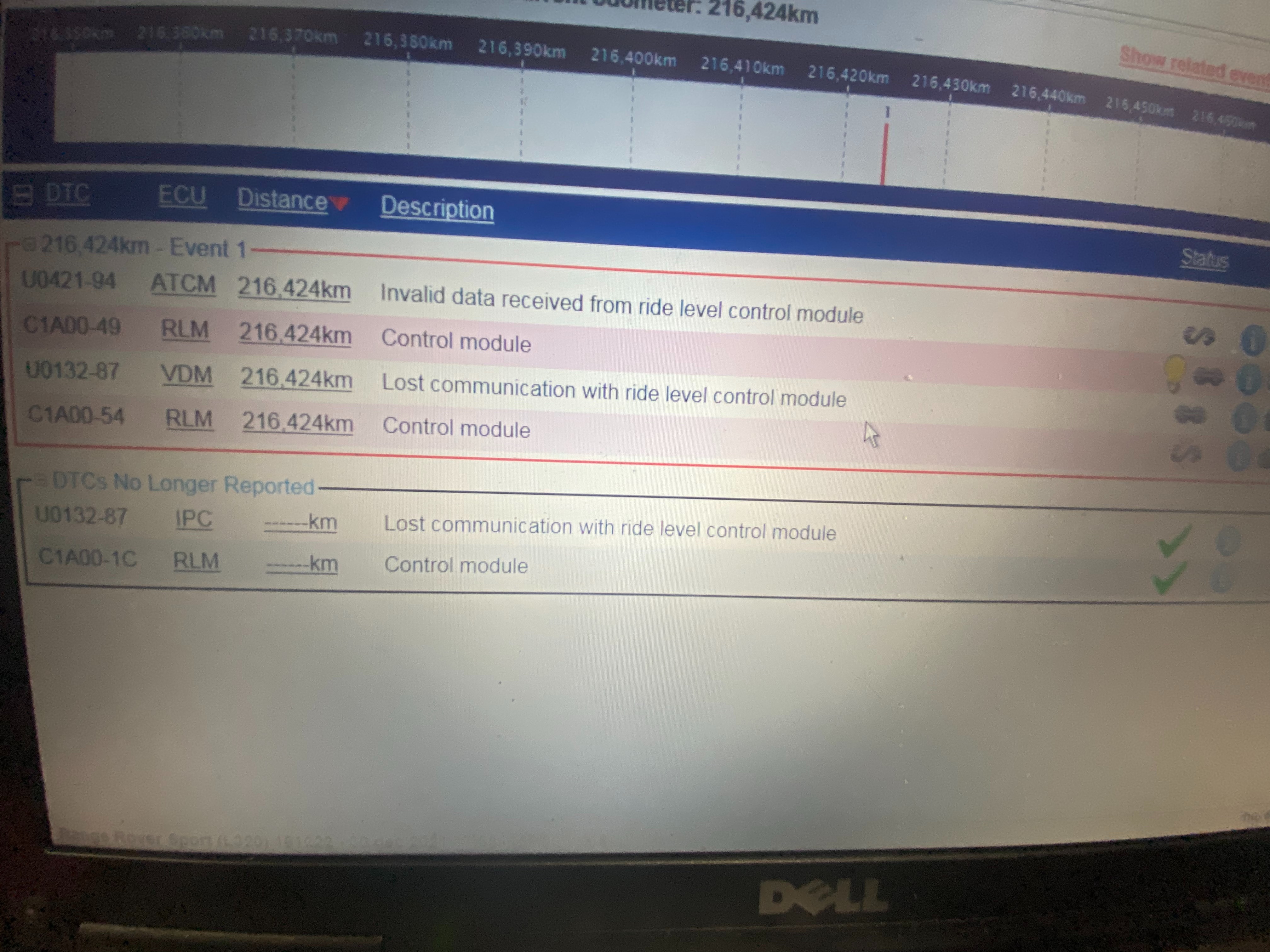

Zdravím Vás pani mám na Vás prosbu už fakt nechápem čo sa deje s tým autom mám Range Rover Sport 2.7TDV6 r.v 2008
Problém je že auto začalo padať dole iba zadná strana žiadne úniky na podvozku som nenašiel kompresor nešiel no občas proste naskočil teraz cca 2-3 týždne kým boli mrazí auto proste fungovalo len pri zastavení začalo dvíhať auto no žiadne chybové hlásenia teraz znova zadná strana autá na zemi kompresor nefunguje a vlastne na ovládaní podvozku preblikuje šípka dole a na zadnej náprave je počuť cvakanie neviem či to môže robiť aj ten Ventil a na SDD vypisuje tieto chyby:
ATCM - U0421-94 - Invalid data received from ride level module
RLM - C1A00-49 - Control module
VDM - U0132 -87 - Lost Communication with ride level control module.
RLM - C1A00-54 - Control module
Ak by ste niekto vedel poradiť že čo môžem pozrieť skontrolovať budem Vám veľmi vďačný.

Da sa to vyriesit, ale niekedy je to komplikovanejsie, nez by sa dalo popisat jednoduchy postup. Plus v tvojom pripade mam taky pocit, ze budes mat problem aj s hardverom, draty, ventil. blok, alebo riad.jednotka, lebo mal by to aspon vyrovnat, a aj chyby to naznacia. Takze to bude treba riadne preskumat.

Ahoj ďakujem pekne za odpoveď kabeláž som prepipaval samozrejme neviem či správne ale mali by byť Ok samozrejme to nemôžem povedať na 100% pretože odpor som nemeral zadný ventil som vymenil dokonca mám aj náhradnú riadniacu jednotku skúsim vymeniť ešte tú len nechápem to že keď je zima auto funguje a keď je + tak to proste nefunguje a vyfučí iba zadnú stranu autá… len tiež neviem či ten ventil je dobrý lebo som ho zobral z buračky keďže som skúšal možnosti čo môže byť zle…

odpor by mal byt 2 ohmy pri 20 stupnov v pripade ventilu

Ahoj takže teraz vypisuje chyby
C1A00-49 Control module
U0421-94 Invalid data received from ride level Control module
A zadný ventil stále cvaka až kým nevyhodí chybu podvozku a kompresor nezapne vôbec…
