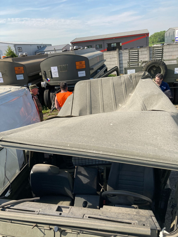

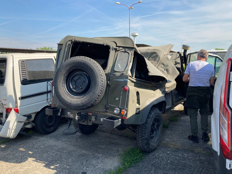

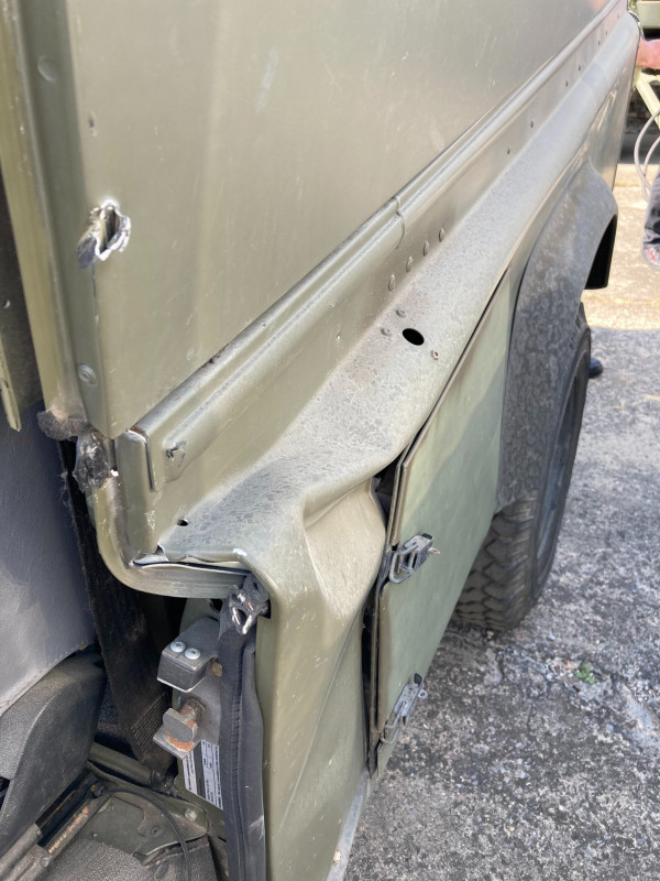

Chtěl bych znát názor někoho, kdo se v tom vyzná, na náklady na náročnost opravy defendra na fotkách. Vím, že z fotek se moc určit nedá, ale chtěl bych vědět, jestli to budou desítky nebo stovky tisíc a jak moc dostupné jsou v současnosti díly. Předpokládejme, že motor je ok, i když tam něco chybí a že rám je tak ok. Dveře jsou v pořádku jen u spolujezdce.

abys to dal dohromady a k nějak to vypadalo, tak to budou statisíce.
Dostupnost karosářských dílů nic moc. Nový jsou drahý, čeká se týdny. Použitých a použitelných karosářských dílů na Defendery tady v cz taky moc není.
Běžné spotřební díly jsou dostupné relativně bez problémů.

Asi im nanho nieco padlo (mozno strom/stlp?). Malo to vnutornu klietku, takze ked to dopadlo takto, tak ram neviem neviem...

Díky, za potvrzení toho, co mi říkal automechanik.
Asi na to spadnul strom nebo se to v prudkým bočním svahu převrátilo na strom, ale oficiálně nevím, co se s tím stalo.

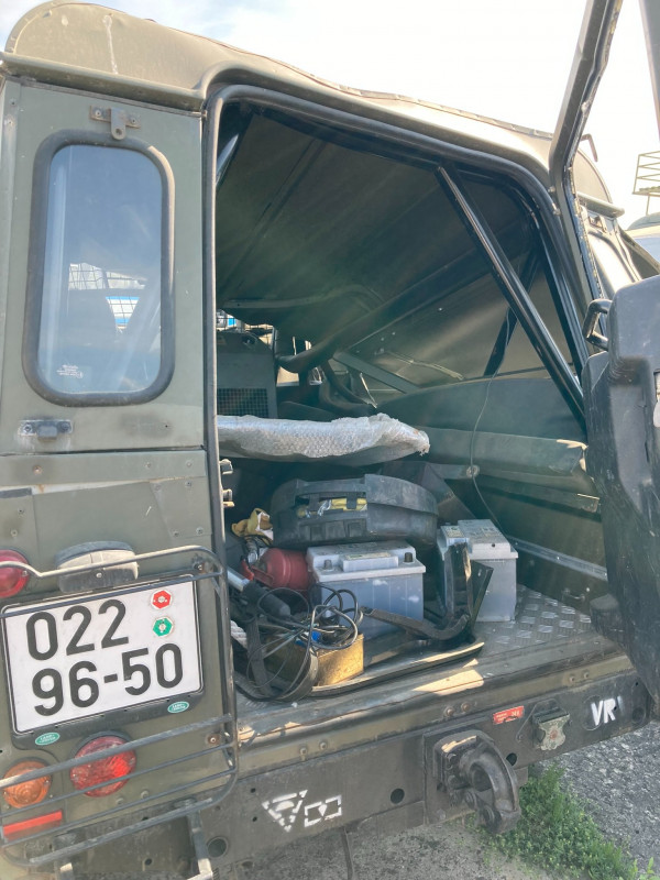

No a podle značky to je armádní vozidlo no a to by se jen tak nedalo přihlásit na standardní bílé značky... nebo mne někdo opravte...

Dá se to přihlásit. Dávají k tomu většinou malý techničák a pokud ne, tak se dá požádat vojenskou policii o nějaký potvrzení na základě kterýho se to přihlásí.

Jak už tu zaznělo - dveře starší neseženeš, protože jsou všechny sežrané korozí. Ostatní karosářské díly také běžně dostupné nejsou, protože Defendery se tak často nevrakují, jednak jich je relativně málo a hlavně si to lidi dost drží jako "hračky". Ne že by to nešlo, Defender je takové skládačka, něco jako merkur. Většina dílů (kromě rámu a motoru) se dá odnést i v jednom člověku ale otázkou je za kolik, a co z toho vlastně má vzniknout. Právě protože je to skládačka, tak možností je vždy dost. A hlavně, když se to rozebere, tak se najde fůra malých drobností, které přerostou klidně do něčeho velkého.

To přihlášení je informace přímo od armády. Ve veřejný soutěží koupíš obálkovou metodou auto. Při převzetí dostaneš malý techničák. S tím a kupní smlouvou půjdeš na registr a přihlásíš to. Pokud to techničák nemá, tak se musí požádat VP o výpis z registru vozidel ozbrojených sil České republiky a případně technický popis u dodavatele a pak se to přihlásí. Zatím jsem to nikdy nedělal, ale teoreticky to tak funguje.
